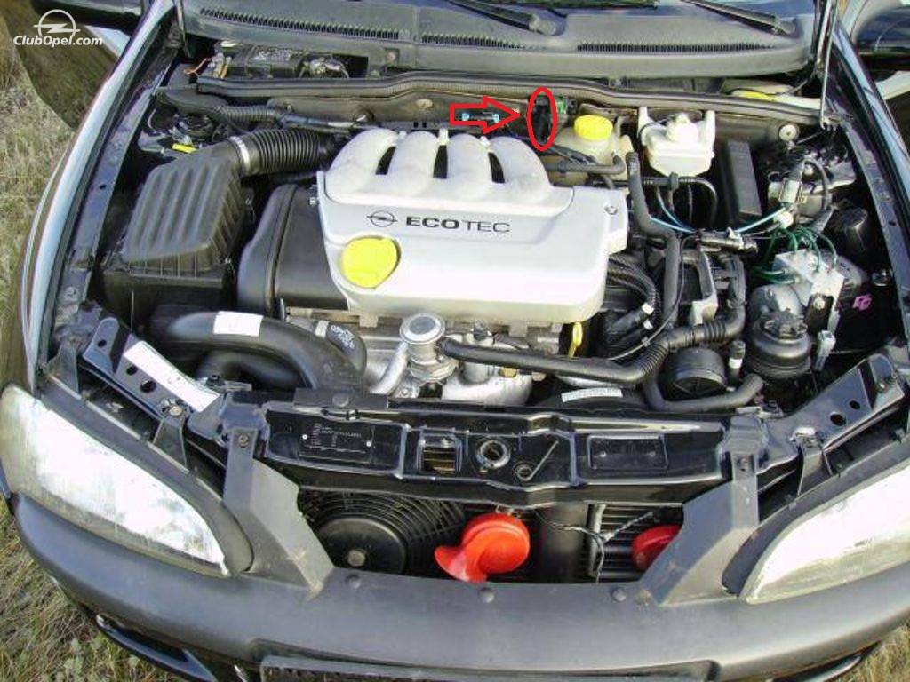

robinetul are 2 gaurele in parti,prin ele curge apa,rob se afla in spatele motorului,ai acces la el decat pe sub masina,si mai are si un furtunas albastru in capul lui care tranverseaza prin spatele motorului pana in zona din dreapta(din poza ta)cele albastre de langa relee...Am demontat azi robinetul si nu era infundat,era deskis,nu`mi dau seama dc curgea apa prin el...

nu am incercat cu furtunul scos pentru ca l`am demontat ieri si azi e vremea cam urata...deci pierd apa prin gaura marcata cu rosu(poza 1) cat si pe partea cealalta,are 2 gaurele..iar din capul lui pleaca un furtun albastru subtire de vacuum care duce in partea dreapta a motorului langa relee(poza 2)! robinetul vad ca e deskis,trece aerul prin el,nu are nici o fisura..a mai avut cineva probleme cu el? banuiesc ca acesta se inchide cand dai de la rece pe cald sa blocheze apa in radiatorul de caldura?o sa incerc sa intreb la un service daca mai e buna piesa sau e stricata..
