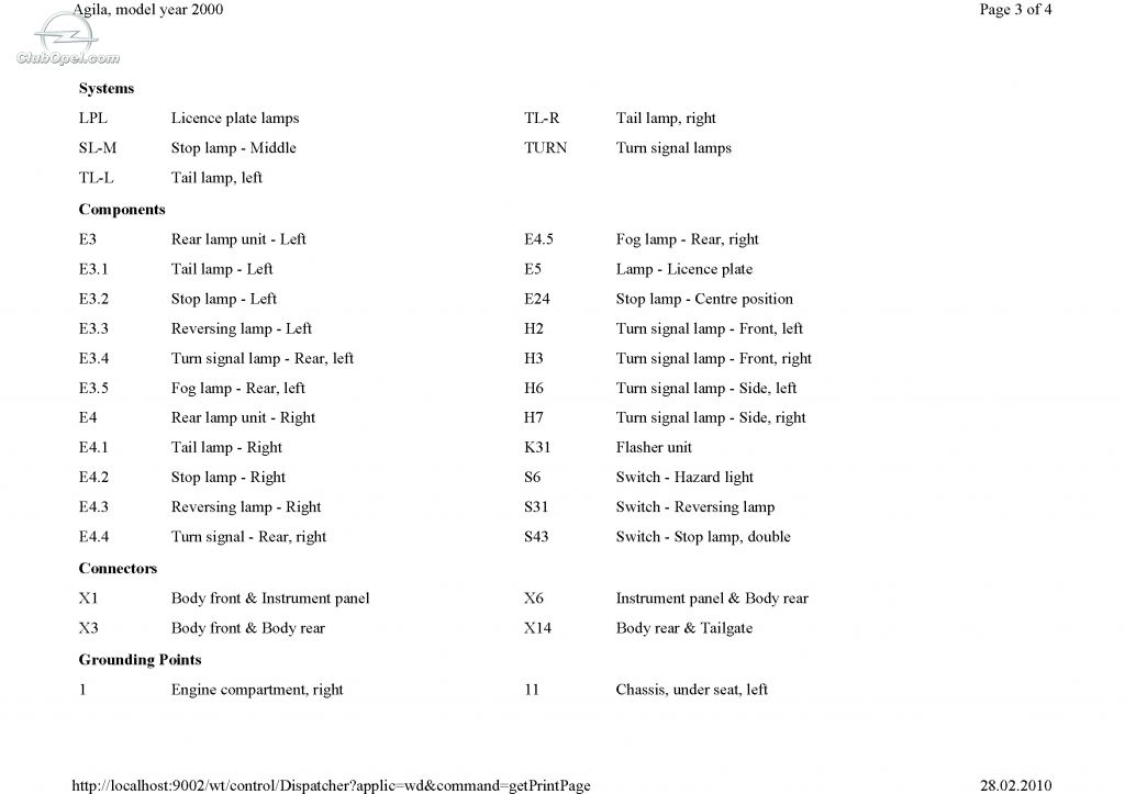

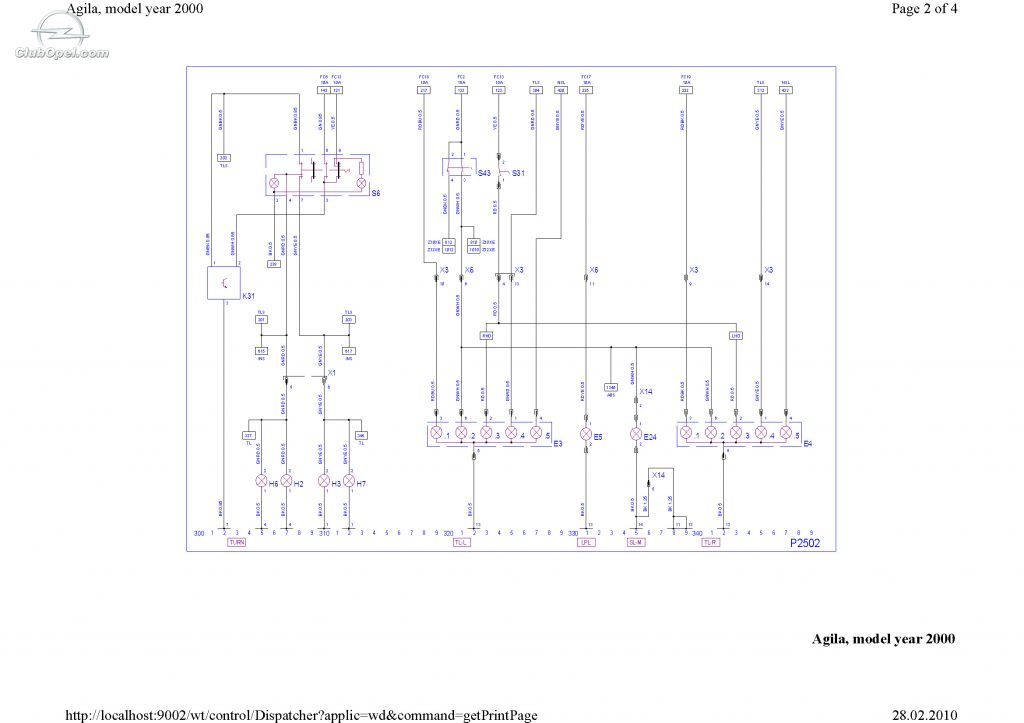

Schema lumini spate
Schema din pacate este limitata ca rezolutie, imediat caut o alta solutie de postare.

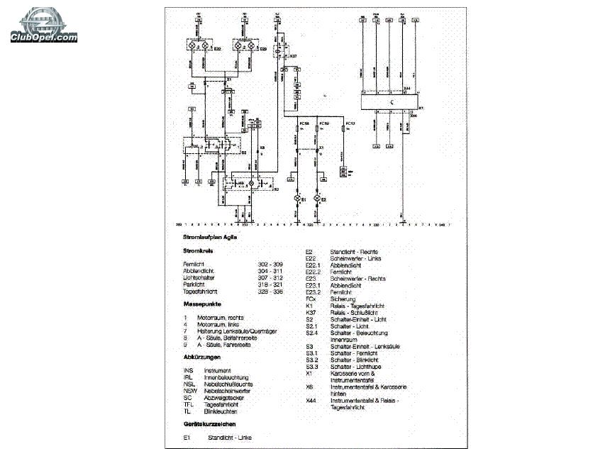

Datorita ivirii unor discutii in alt topic, referitoare la diferentele pe ani de fabricatie la Agila A, postez aici unele specificatii facute din start de producator si anume acele diferente uneori majore in cablarile electrice. Ele se refera la:
Grea treaba, dar cu atentie se poate rezolva. La ei, evident, totul pare mai simplu. La noi, trebuie sa ne scoatem in fata istetimea, ca doar suntem amatori DIY
Cine interpreteaza atent schemele electrice pe ani de fabricatie, poate constata destul de usor unde s-a "umblat". Fac precizarea ca este vorba de schemele prezentate in TIS. Alte surse pot contine ceva update fata de acest program.
1. Schemele pot sa varieze
Dezvoltarea continua a modelelor la Agila si Wagon R+ , nu exclude posibile modificari in schemele de cablare. Sunt posibile de aceea, variatiuni in cadrul aceluiasi model de serie. Ca atare, ne abtinem sa va informam cu posibile “date expirate”. Urmatoarea diagrama [...], reprezinta doar o prezentare vizuala data de reseller-ul dvs. sau direct de producator.
2. Diagrama de conexiuni - mai mult sau mai putin uniforma

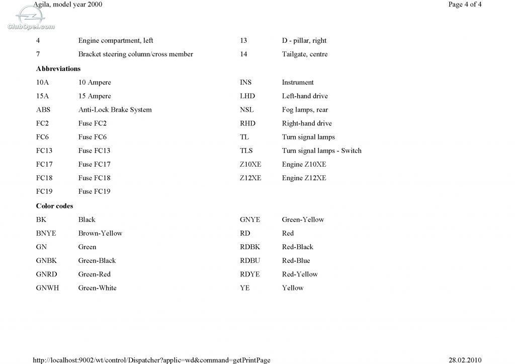

Culorile cablelor, din experienta, sunt notate pe scheme cu denumiri prescurtate. Iata care ar fi acestea:
BL–albastru; BR –maro; GE –galben; GR –gri; GN –verde; RS –roz; RT –rosu; SW–negru; VI–violet; WS–alb
3. Sectiunea transversala a cablelor
Despre acest parametru adesea nu sunt informatii pe schemele electrice. In caz de reparatii este cel mai bine de a masura sectiunea cablelor inlocuite.
4. Numere
Numerele incadrate indica componentele electrice. Cifre incadrate cu adnotari suplimentare de obicei indica conectori.
5. Valabilitate relativa chiar in cadrul aceleiasi serii in functie de dotari si dezvoltare ulterioara
Va sfatuim sa va procurati schemele electrice cat mai “la zi” de la reprezentantul sau dealer-ul dvs.
