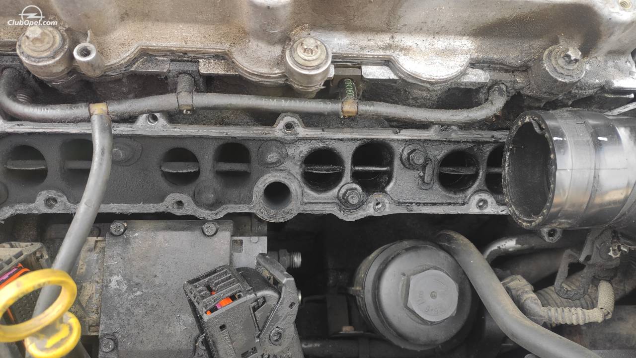

Salutare. Astazi am desfacut admisia si am observat ca la cilindrii 1 si 2 aveam calamina in schimb la admisia de la cilindrii 3 si 4 era "spalata".
Mai jos aveti o poza. Oare sa nu inchida bine supapele? Uzura la scaunele supapelor? Masina are 360k km.
