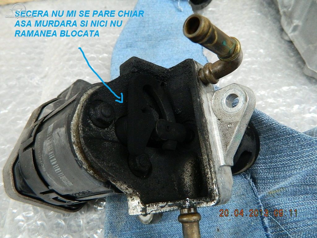

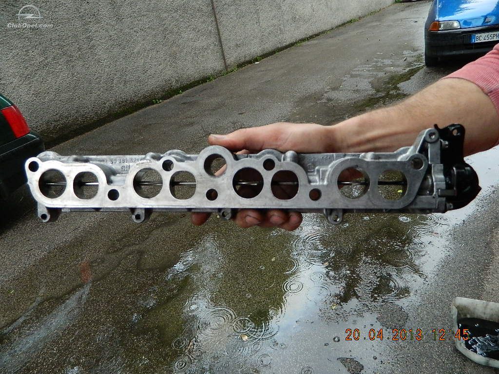

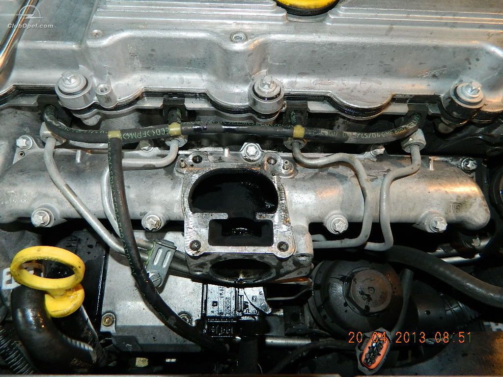

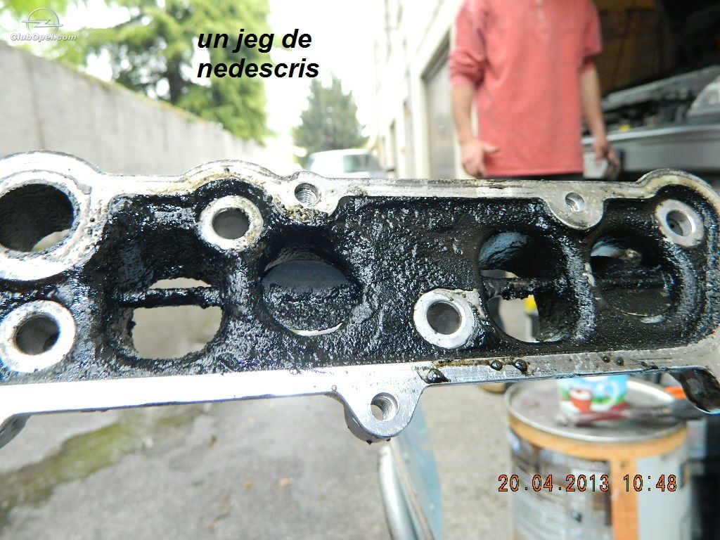

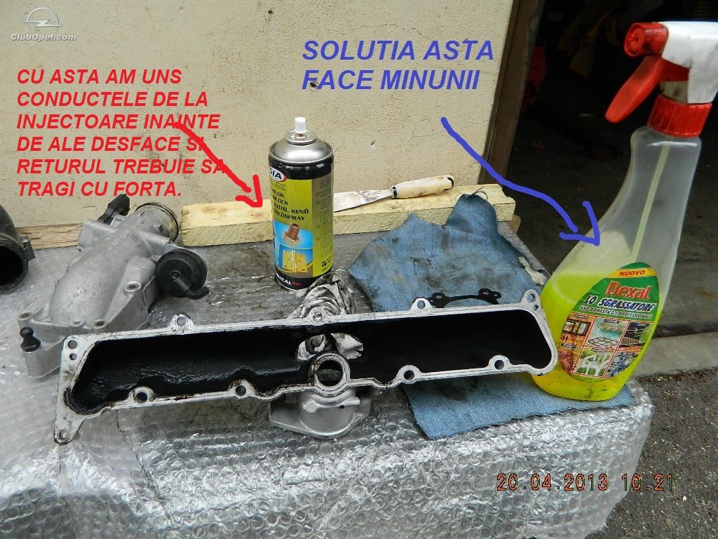

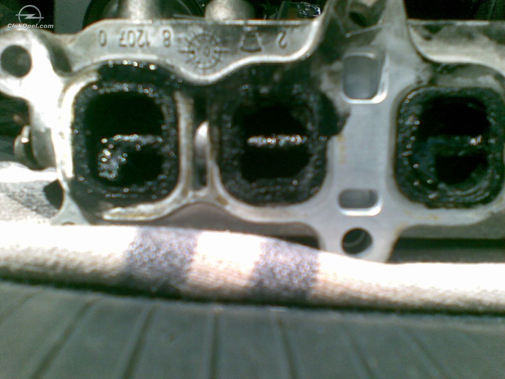

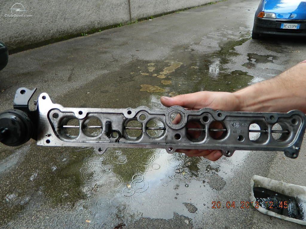

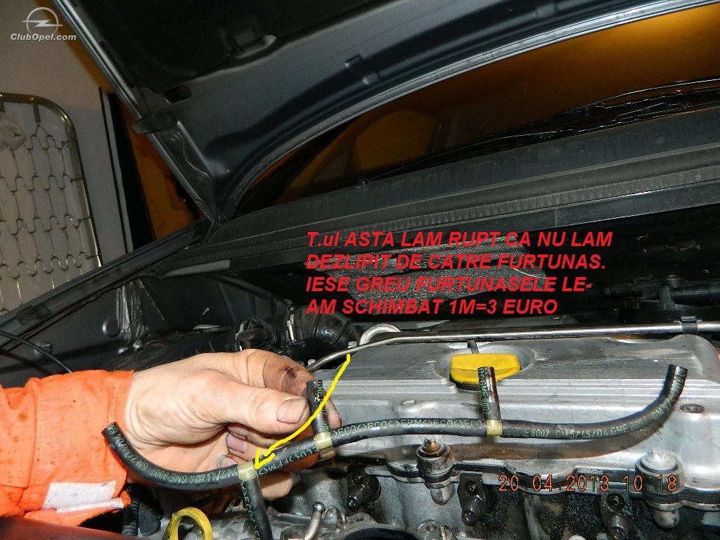

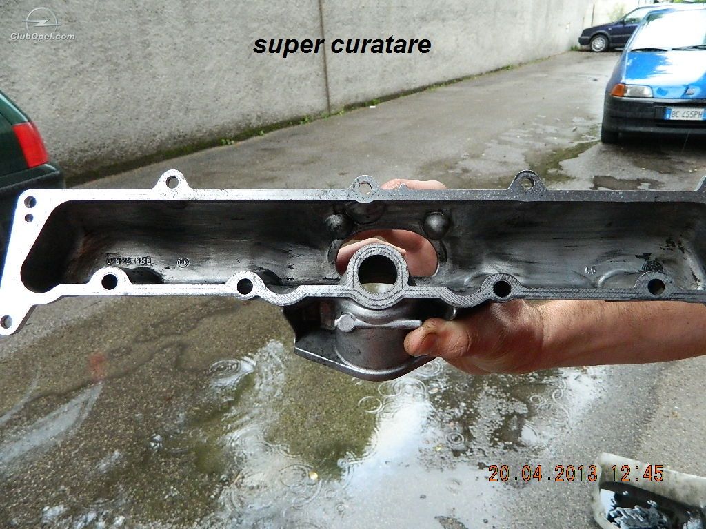

Azi am pornit fara probleme la 4..5 grade cit era afara.Totul corect si fara probleme,o singura mentiune,am recitit primele mesaje din topicul asta,si am inteles ca autorul topicului a indoit tevile de presiune de la pompa de injectie ca sa poata sa scoata capacul de la admisie,fara sa critic,cred ca nu este bine asa ceva,tevile se pot obtura sau fisura.
Eu personal am scos tevile de tot,si de la injectoare si de jos de la pompa de presiune,este un pic mai greu de bagat mina pina jos dar merge,si cu rabdare se scot fara probleme.
Trebuie avut in vedere ca odata scoase trebuie astupate cele 4 intrari in pompa de injectie ca sa nu intre praf,mizerie,etc,cu o punga de plastic sau cu ce are fiecare la indemina,pina la terminarea operatiei cind se pun la loc tevile.
Asta a fost si motivul pentru care a durat mai mult amorsarea pompei la mine,dar este mai putin important lucrul asta.
Eu chiar recomand scoatere acestor tevi,si spalarea lor in vreo solutie mai puternica care sa le curete si in interior de depunerile de la motorina,eventual incalzite la aragaz,in felul asta se arde tot ce are in interior,si spalarea in dizolvent sau solutii de curatat carburatoarele.
Daca se scot tevile de tot nu exista nici un risc de a fi puse gresit,au o forma unica fiecare dintre ele,si nu pot fi puse gresit.

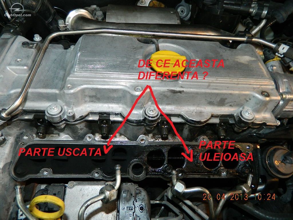

Valvula EGR,am spalt-o in interior cu degresant de vase,KH7,asta se gaseste aici.Am bagat cu o seringa degresant de citeva ori si am lasat-o sa se scurga singura.
Pe linga valvula EGR am spalat la fel si cele 4 valvule mai mici care comunica cu EGR prin acele tubulete subtiri,pentru ca erau pline de ulei in interior.
Valvula EGR poate fi desfacuta si poate fi reparata,de fapt i se poate schimba membrana in caz ca este perforata,folosind ca material manusa de cauciuc nu prea gros,manusi de bucatarie,nu din cele subtirele ale medicilor.
Pentru a desface fara a rupe capacul unde este prins in cleme,se poate incalzi apa pina ajunge sa clocoteasca si se introduce in apa doar capacul nu tot corpul,dupa care cu mare grija si o surulbenita lata,sau o lama de cutit se ridica unul cite unul fiecare din chestiile alea care tine capacul.
Va doresc succes,nu va fie frica sa va curatati singuri admisia,este foarte simplu,si motorul simte altfel cind este curatata.

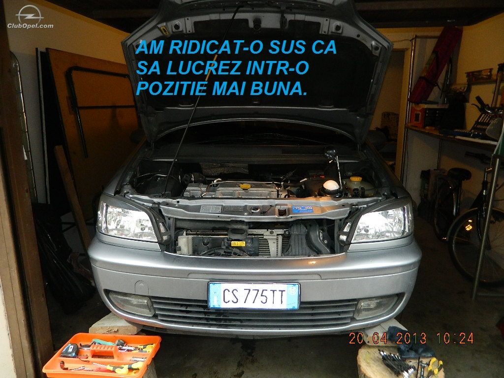

lucian78
- Mesaje scrise: 13
- Masina: Zafira 2005 Y20DTH
- Cont inregistrat: 10 Jun 2011

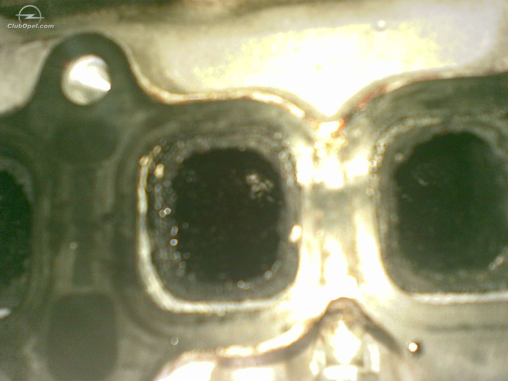

Am facut si eu aceasta curatenie de(primavara)admisie SI EGR la zafira mea,nu de alta dar mi se aprindea martorul (CHEIA CU MASINA)din 5 in 5 km.nu mai mergea peste 2700 turatii LA MINE GREU AM MAI PORNIT DUPA AIA. SA DESCARCAT BATERIA,MIA DAT CURENT DE LA ALTA MASINA,SI LA FINAL DOAR TRASA O LUAT-O DUPA 500M..AM FACUT DEJA 250KM.MERGE FOARTE BINE SI SE VEDE SI LA CONSUM CA ESTE REDUS..SUCCES LA TOATA LUMEA..SI MULTUMESC CELORLALTII PENTRU FOTO SI SFATURII..
