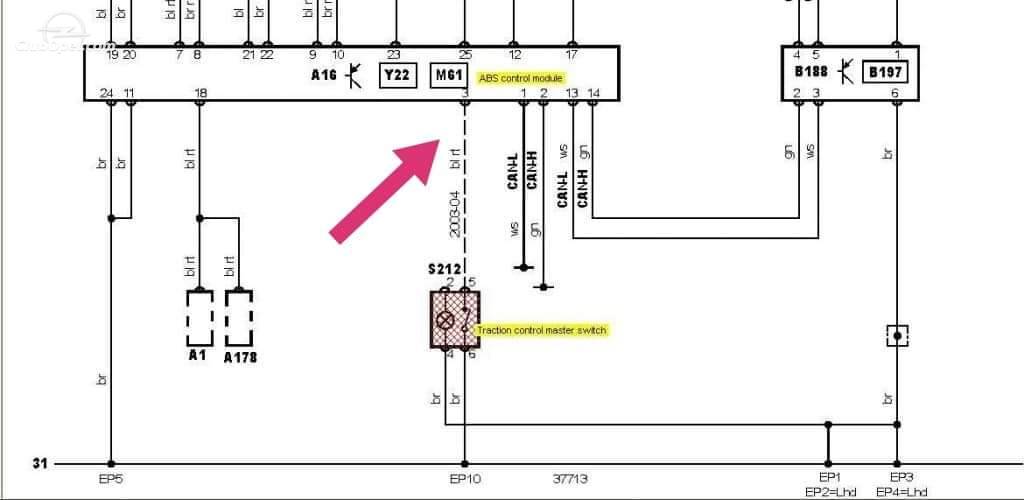

Reînviu topicul cu ceva informatii mai precise, poate mai sunt interesati, ptr montarea butonului ESP...
Metoda 1(recomandatã celor care nu au mufa/conectorul butonului ESP cablatã la instalatia electricã):
Pinul 3 din mufa modului ABS/ESP (cum este câteva postãri mai sus, ele sunt numerotate, poate nu chiar toate, dar suficient cât sã deduci ordinea tuturor) se poate duce direct, printr-un fir, în butonul ESP (off), iar celãlalt terminal al switchului(vorbim strict de partea de ESP on/off, nu de iluminarea butonului) se pune la masã(-).
Bineînteles cã se poate folosi orice switch simplu, cu on/off, varianta cu butonul original ESP este mai elegantã si mai esteticã.
Metoda 2(recomandatã celor care au mufa butonului ESP prezentã în bord, dar lipseste conexiunea cu modulul ABS/ESP):
Pare cã solutia cea mai elegantã (nu neapãrat mai simplã) ar fi:
- se trage fir din pinul 3 mufã ABS în pinul 26 al mufei X1(aflatã la baza stâlpului A stânga);
- se trage fir din pinul 25 al mufei X1 la masã(-).
Bineînteles cã se foloseste butonul original ESP.
Metoda 3(recomandatã celor care au totul instalat/precablat, dar nu au buton ESP):
Se instaleazã butonul ESP, pur si simplu.
Imagini ajutãtoare
O schemã de principiu:

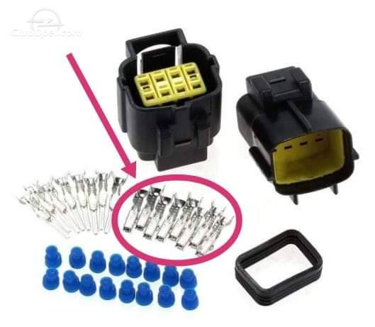

Tipul de papuc de montat în mufa modulului ABS/ESP ptr pinul 3:

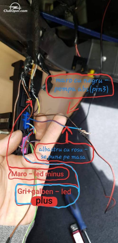

Executie practicã ptr Metoda 1:
