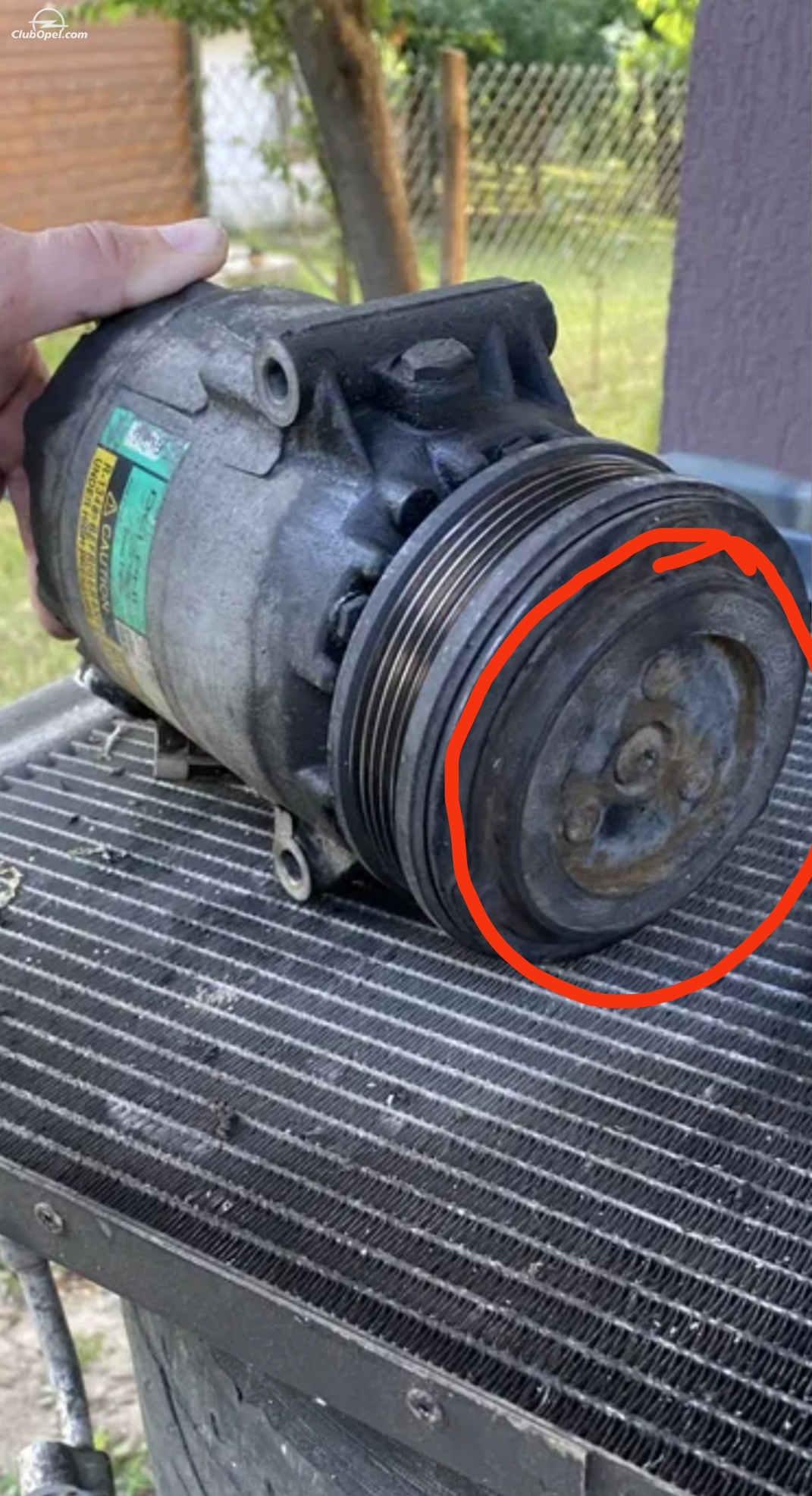

Salutare, am și eu probleme cu compresorul model WC
Aș vrea sã-l schimb cu unul cu ambreiaj WJ, am înțeles ca se poate cu ceva modificãri
Dacã a reușit cineva sã facã și și ma poate ajuta cu ceva indicații aș fi recunoscãtor

De curiozitate,care e diferenþa între tipurile WC ºi WJ?
Eu am schimbat compresorul cu alt tip,nou,zice-se echivalent.Oricum nu Delphi,nu reþin marca.Merge bine,dar n-are puterea celui vechi.Când e cald face faþã greu de tot pe astra H 1.4.

WC e exact asa cum se scrie si e cu randament variabil, WJ e alta treaba ca si fiabilitate si e cu ambreiaj.

Exact, de asta vreau sã-l înlocuiesc cu unul WJ, am înțeles cã sunt colegi care au fãcut modificarea asta, aștept poate mã ajutã și pe mine cineva cu o informație despre ce trebuie modificat sã meargã WJ în locul celui WC

Ce sã înþeleg,cã WC nu are ambreiaj?

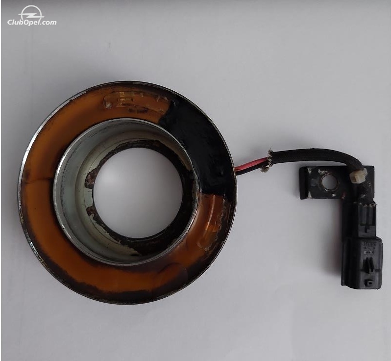

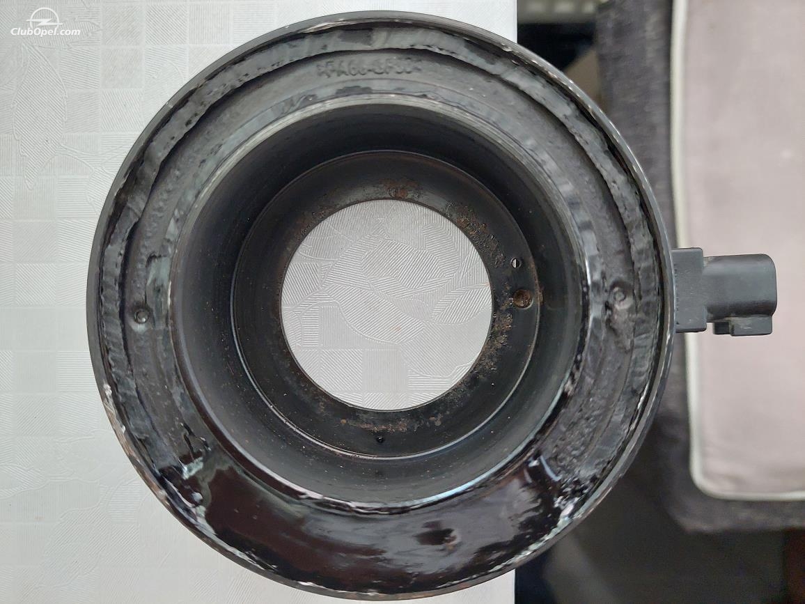

[quote="LDivora"][quote="george_slz"]LDivora te mai ocupi cu inlocuitul de bobine de compresor de AC?[/quote
Da, ma mai ocup. Iar am depasit limitele Opel. Am facut recent reparatie bobina la compresor Ford Focus.
