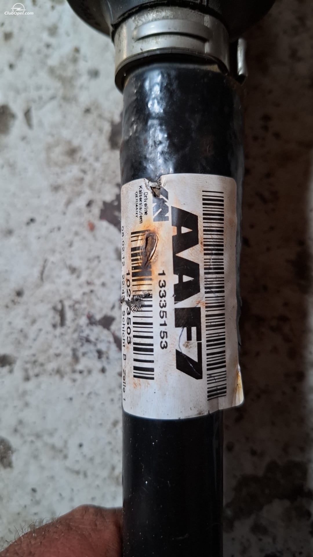

Am aruncat o privire la planetara din stanga si burduful de la tripoda este facut praf (difera de cel de pe dreapta, semn ca acolo s-a intervenit )la fel si tripoda...
Acum incepe partea interesanta:
Comandat planetara nu se potriveste nici la dinti nici la grosime. Pe vechea planetara se disting urmatoarele : 13335153 AAF7
Planetara are 22 dinti in partea spre cutie si 30 in partea rulmentului/rotii. TOATE planetarele gasite de mine au 33 de dinti la roata (si sunt mai subtiri) si 27 dinti la cutie sau 25 .
Cum/Unde pot sa gasesc o planetara ca a mea ? Se poate cumpara tripoda si burduf pentru cea existenta ?
Masina in cauza este un astra J GTC 2012, a14xer, 74kw benzina
Am facut rost si de alt rulment pentru ea sa vad daca nu cineva a schimbat capul de planetara si rulmentul si a ramas eticheta veche. Nici macar pe aproape.. Rulmentul merge cu planetara veche dar nu si cu cea noua cu 33 de dinti

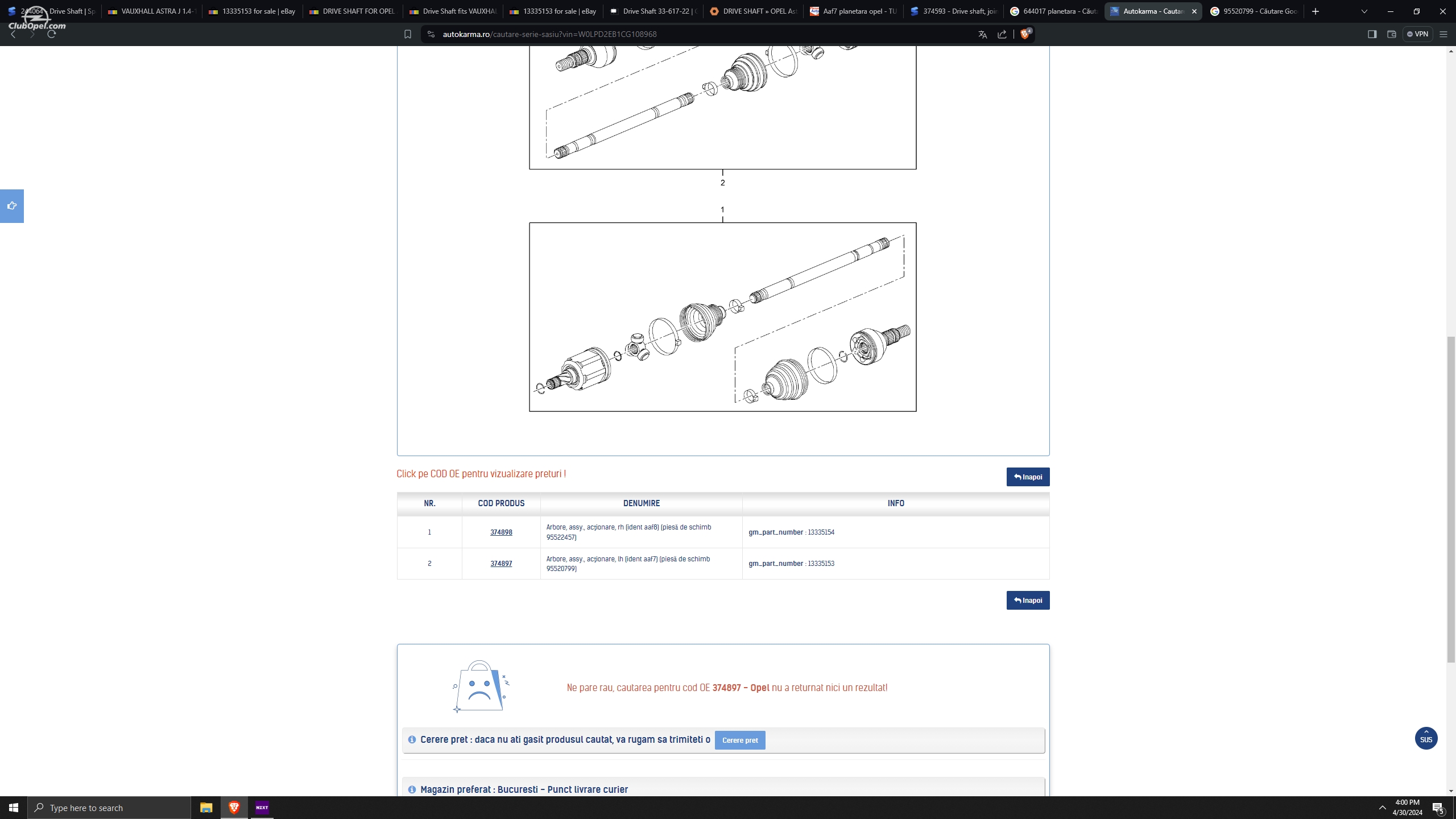

Se pare că problema ta provine din faptul că, deși tu ai codurile corecte(exact ca în poză), undeva se pierde ceva informație datorită faptului că GM a venit cu alt cod ptr piesa de schimb:
2
95520799
Shaft, assy., drive, lh, replaced (ident. aaf7) (return number 95524444) .
Ultima modificare facuta de bibu16v la Joi 02 Mai, 2024 8:41 pm
Revin cu identificarea planetarei.
LE
2
95520799
