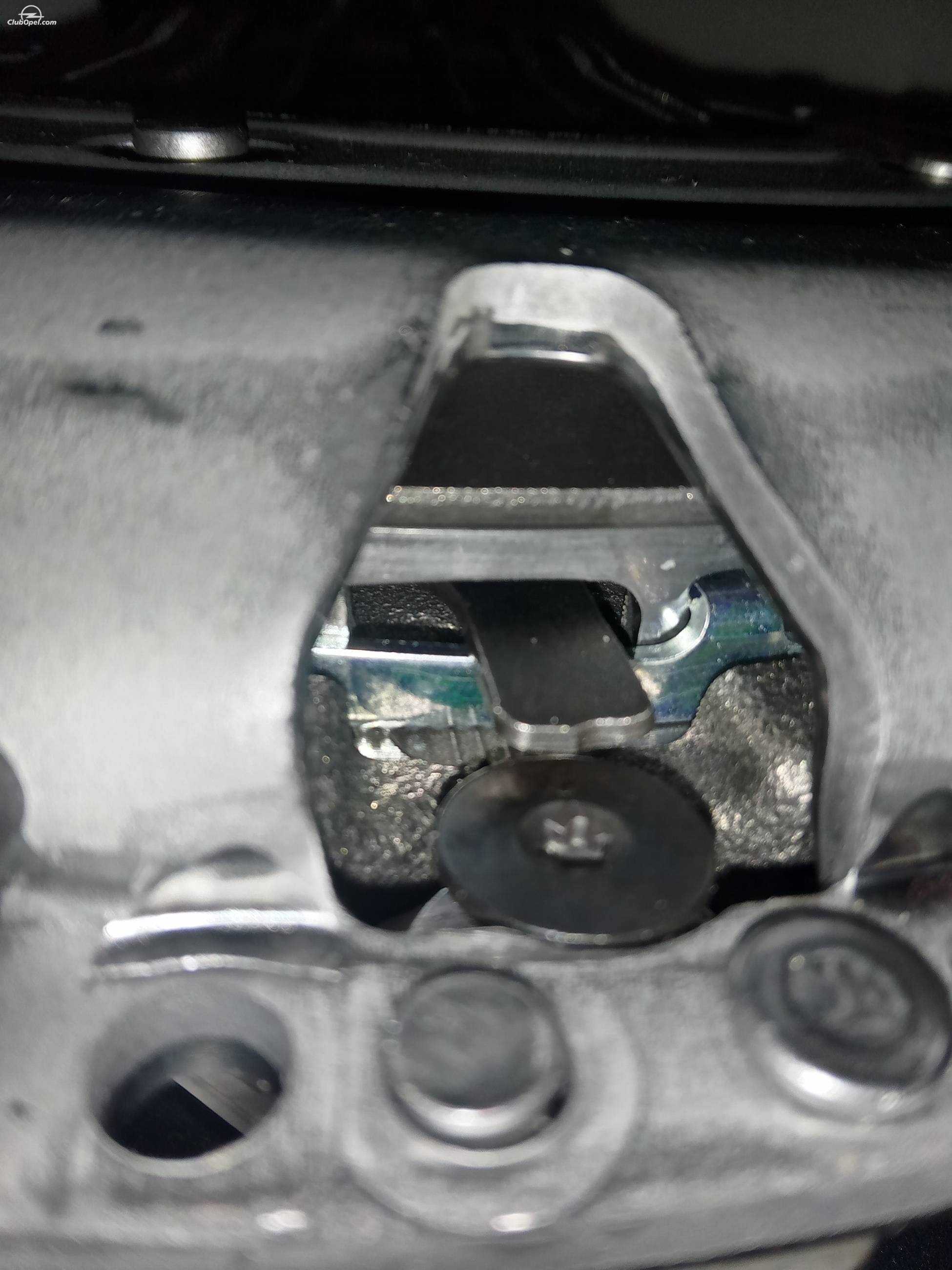

adiz a scris:Limba aceea neagra preseaza pe inelul acela cu sectorul dintat . Asta e clar .
Dar nu inteleg ce rol are tabla aia culisanta cu surubul .
Tabla cu surub tine pe loc reglajul in momentul montarii presei pregatitoare montajului.
Se considera ca pozitia aceea este reglaj pentru disc nou,,, care este neaparat necesar la montajul unei placi noi de presiune

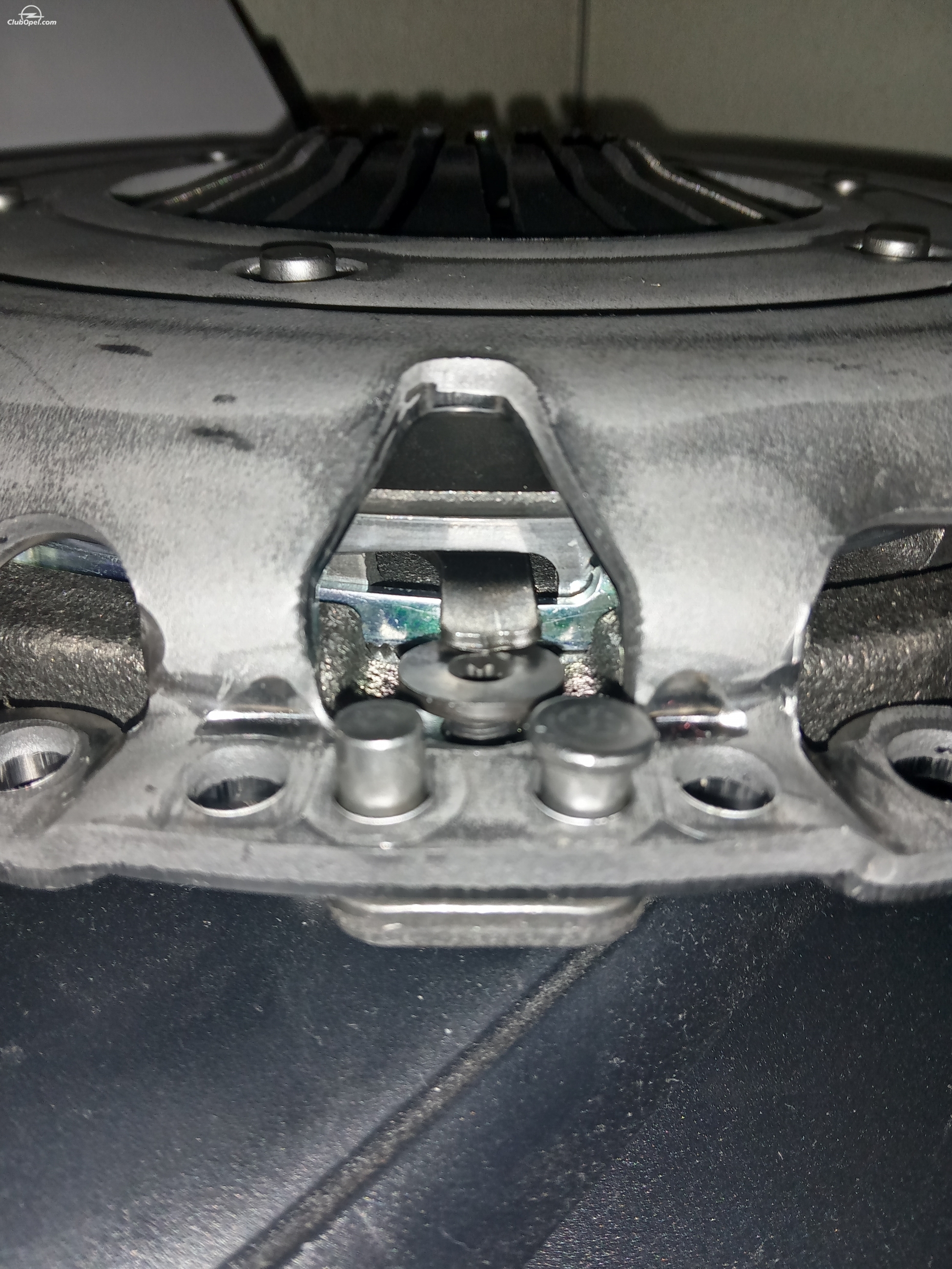

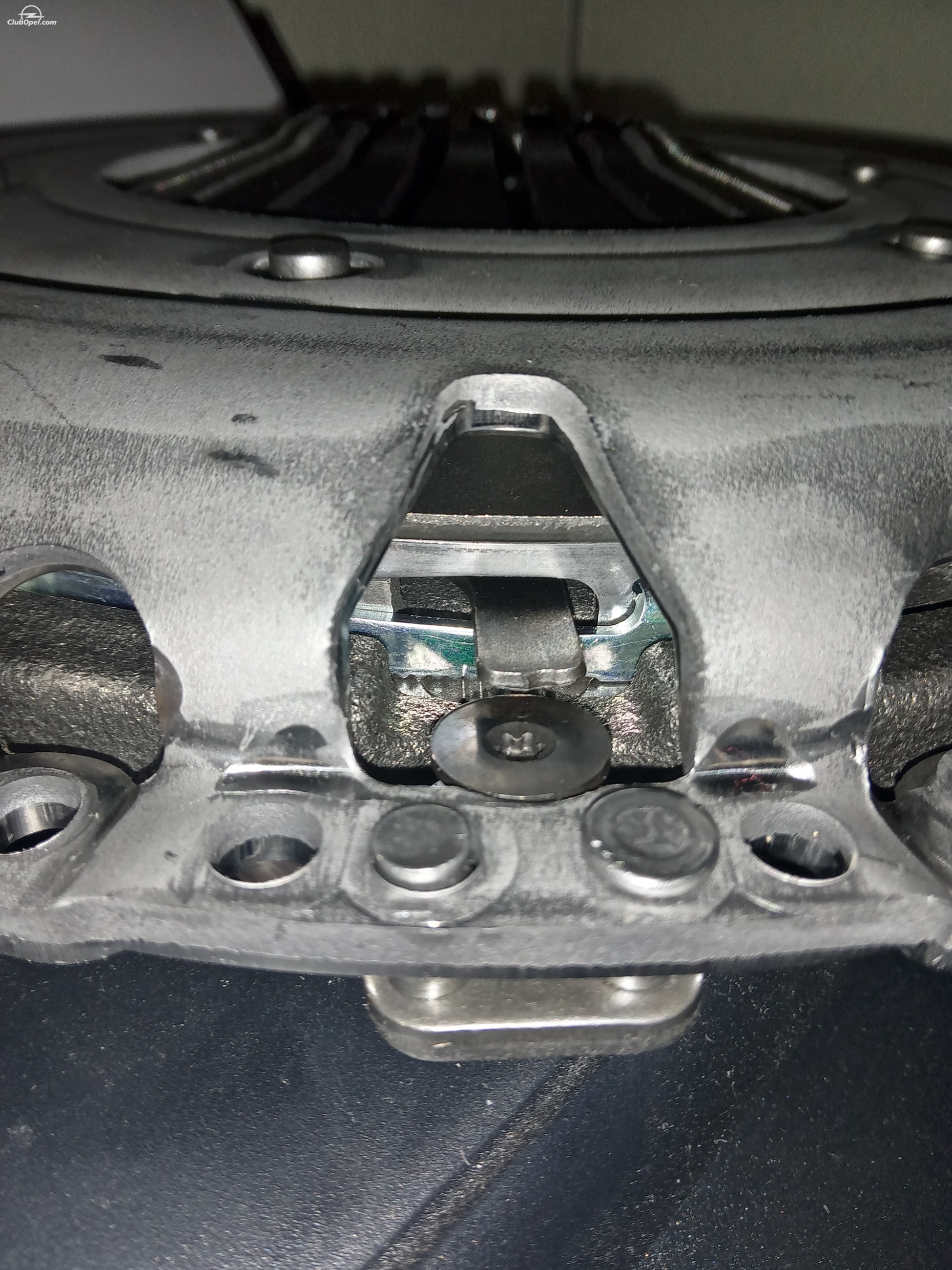

Revin cu 3 poze ...mai detaliate .
Ideea interesanta e ca pe surub se vede filet . De ce ar fi filet daca este sudat capatul ?
Sa inteleg ca surubul de va strange...?Dupa montare ?Si daca da..cat ?
Iar limba aceea...apasa pe inelul acela lucios care are un sector dintat..ca la sabotii de frane cu autoreglare .
Pana aici e clar . Dar cum ramane cu surubul ? Aici este buba....

ney a scris:
Corect .
Dar observ acum in poza facuta acum si postata ca surubul are filet . De ce ? Intrucat este sudat in cap......
Presa pregatitoare montajului ? Nu se poate monta decat cu presa aceea triunghiulara ?
Nu pot strange uniform din aproape in aproape ca la placile fara autoreglaj ?
