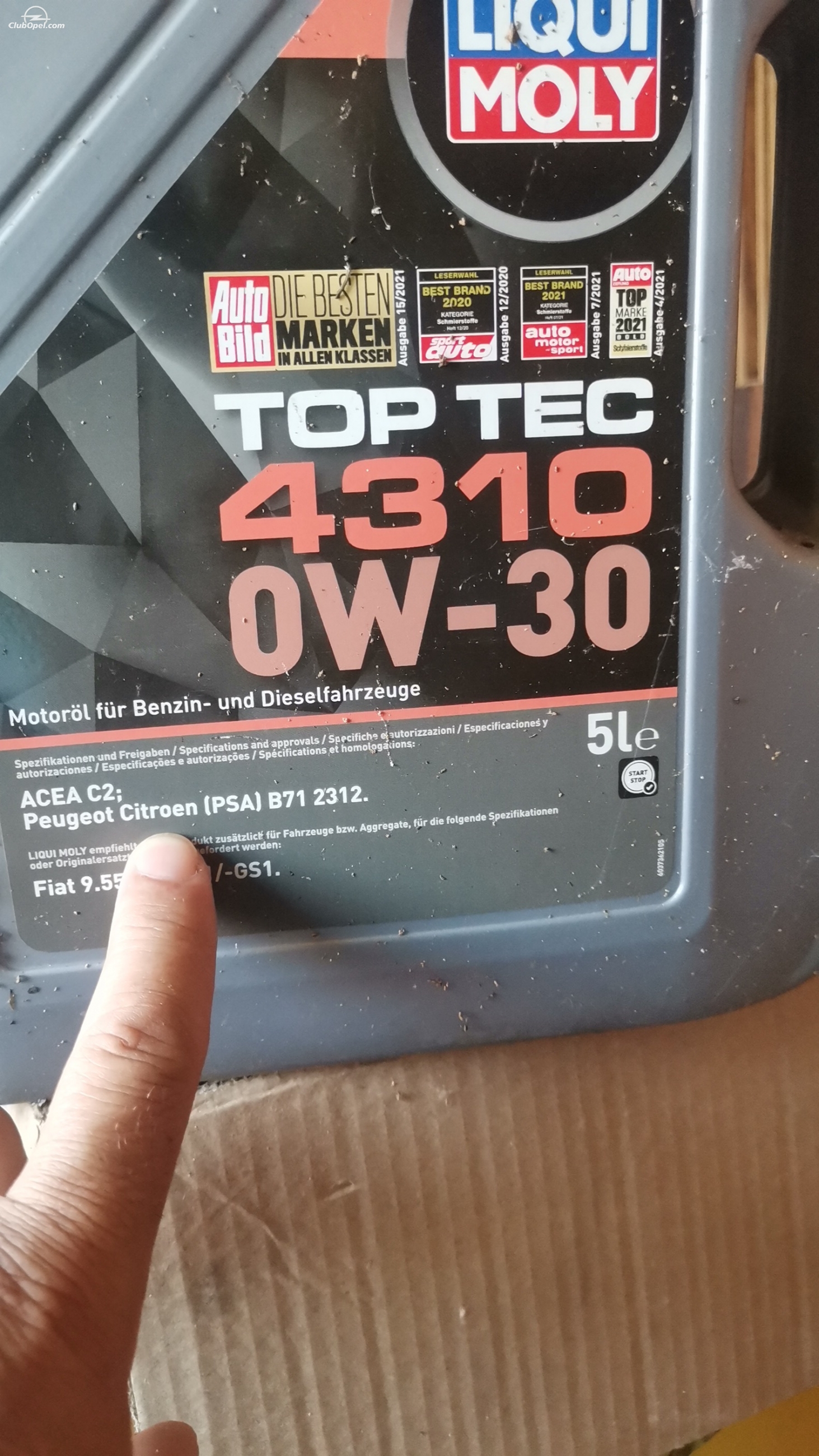

LYM
- Mesaje scrise: 17
- Cont inregistrat: 06 Nov 2023
m-am uitat si eu prin gaura busonului azi si cureala pare ok. masina e 2018 dar are 15k km.
Oare ar trebui ma gândesc sa o schimb deja? 🤔
E masina unei persoane mai in varsta din familie, pe care o mai ajut cu reviziile ocazional. Ulei i-am pus LIQUI MOLY Molygen New Generation 5W30 ultima oara, asta mi-au recomandat cei de la magazinul de piese, o fi vreo problema? Pe-aici vad ca se recomanda TOTAL Energies Quartz Ineo ECS 0W30

Uleiul trebuie sa fie dedicat unei curele umede, in conditiile existentei unui filtru de particule si a prezentei injectiei directe, fiind principalul element ce contribuie la distrugerea curelei si implicit la potentiala degradare a motorului. Cred ca realizati ca prin folosirea altui ulei ati renuntat la orice acoperire a garantiei producatorului. In fine. Cert este ca la regimul de utilizare masina are putine ore de functionare pentru fiecare schimb si nu ar trebui sa fi fost foarte afectata cureaua.
Nu stiu care sunt calitatile uleiului LM mentionat dar am mari dubii. Am auzit utilizatori care au continuat sa foloseasca cu succes GM5W30 folosit initial pt acest motor si nu au avut probleme.
Cel mai bine va adresati unei reprezentante pentru a verifica vizual starea curelei, ei fiind cei mai in masura sa o evalueze, si de acolo vedeti cat de urgenta este schimbarea ei.
LYM
- Mesaje scrise: 17
km nu face mai multi de 3k pe an, dar s-au facut cei 4ani la care citesc pe forum ca ar trebui schimbata. Eu n-am avut idee de problemele astea, am intrat pe forum cu o alta problema si am dat si peste acestea. Cand am pus ulei liqui moly masina deja nu mai era in garantie de ceva timp, dar cred ca si uleiul LM respecta standardele de ulei pt acest motor, caz in care n-ar trebui sa fie probleme.
Masina are motorul 1.2 benzina 80CP, despre ce filtru de particule vb? Exista OPF pe acest model din 2018?
