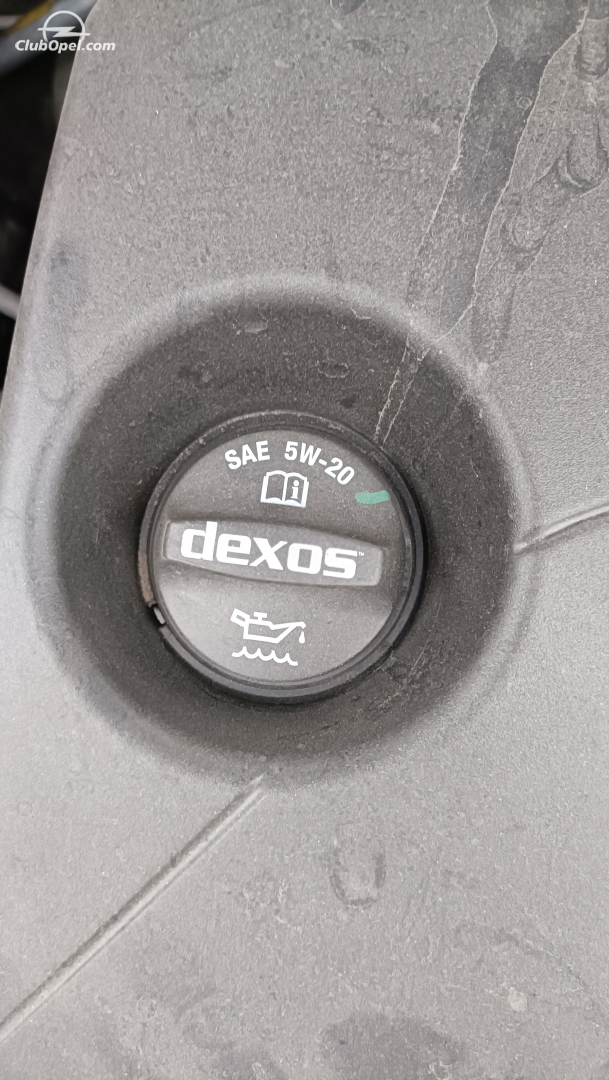

Va salut, nu gãsesc ulei 5w20 pt. Opel Astra k, asta e uleiul recomandat de producãtor, am un motor de 999 - 105 cp, benzina (3 cilindri).
Am luat acum de la Auto Karma 5w30, dar mi e teama sa îl pun, pt ca e puțin mai gros și nu vreau sa forțez motorul.
Am gasit uleiuri 5w20, doar dedicate Ford sau pt alte mãrci.
Am mai gãsit, de asemenea 0w-20 pt Opel, insa nu știu dacã e ok.
Cine are vre o recomandare îl rog sa îmi lase un mesaj
Multumesc!

Cred cã cea mai nouã specificație dela Opel, ptr genul ãsta de motoare, e 0W20...

Imi fac mea culpa, probabil ai dreptate (nu sunt asa multi posesori de motor de 1 l aici pe forum). Banuiesc ca nu mai ai manualul masinii. Acolo ar tb sa scrie exact vascozitatea uleiului. Mai ai o varianta - sa mergi la un dealer cu talonul si dupa serie sa-ti spuna exact tipul de ulei de motor si eventual sa ti-l comande. E o brambureala si cu aceste uleiuri pe care le-au schimbat functie de anul producerii motorului si normele de poluare. Bafta!

Subscriu referitor la haosul in materie de ulei. Recomand sa luati legatura cu dealerul, care sa va spuna, in baza cod motor si serie sasiu, ce ulei este recomandat. Acesta poate diferi fata de cel din manual, pt ca au fost multe actualizari. Eu la alt model.am avut 5w30 Gm, 5w30 Ineo, 0w30Ineo si acum 0w20Ineo.

bușon.... Ravenol este un producator ok, au si tipul de ulei cautat de tine, insa daca intri pe configuratorul lor si accesezi tipul de ulei pentru motorul tau si anul de productie o sa vezi ca apare 0w20. Eu zic sa folosesti in continuare 5w20, e mai safe. https://www.google.ro/aclk?s...bzAHoQvhd6BAgBEEI https://www.ravenol.ro/articole/oilfinder
