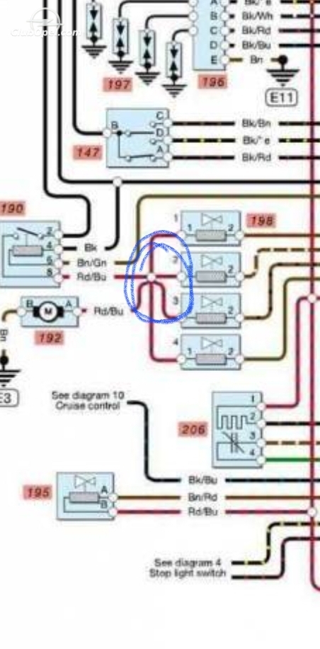

Ma poate ajuta cine sa imi spuna unde este aceasta splituiala. E incercuita cu albastru. Ma refer la splituiala de la injectoare si releul de la pompa de benzina

Poți folosi mai multe detalii?
Ce splituiala cauți?
Între releul pompei de benzinã și injectoare?
De ce ar exista o "splituiala" între pompa de benzinã și injectoare?
Releul pompei primește comanda la punerea contactului, de asemenea ecu pornește injectoarele la "startarea" motorului.
Cumva sunt "legate", dar nu prin "splituiala".
Pãrerea mea.

@Mr5440, eu stiu ca este in interiorul UEC, in sensul ca, din UEC, ai iesire separata pentru alimentarea pompei de benzina si pentru alimentarea injectoarelor (chiar daca da, pleaca din acelasi pin al aceluias releu).
De la iesirea din UEC, firul acela mai trece prin doua mufe, pana sa ajunga sa alimenteze injectoarele.
Poti verifica simplu daca iti ajung 12V pe injectoare, prin masurarea tensiunii direct in mufa injectoarelor, pe firele Rosu cu Negru.

Conform schemei electrice, dupa releul k20 este o splituiala unde un fir pleaca la pompa altele la injectoare. sunt legate prin splituiala sau posibil in tabloul electri. Uita.te pe schema unde am incercuit cu albastru. Cand incerc sa o pornesc parca nu se deschid injectoarele. Am presiune benzina, scanteie...

Ai dreptate conform schemei ( și unor informații confirmate de un electronist ce depaneazã ecu) plusul pentru injectoare vine din releul pompei, așa cum spune și @sebage.
Comanda injeictoarelor vine pe minus din ecu.

Am masurat si pentru o fractiune de secunda a fost 10.8 apoi a scazut la 6.5 si a ramas asa cand am dat la automat. Problema este ca am masurat cu mufa scaosa din injector.
Trebuie sa incarc bateria si o sa mai masor inca o data. Nu stiu cat curent ia pompa. Ma gandesc sa nu ia mult curent apoi dupa ce porneste sa se compenseze cu teniunea care o baga alternatorul si astfel imi deschide injectoarele. Este posibil sa fie si un contact imperfect.

Pe firele Rosu cu Negru, de la injectoare, trebuie sa gasesti exact tensiunea de pe acumulator (baterie).
Daca nu este asa, trebuie sa verifici unde anume se "pierde" acea tnsiune.
Cel mai probabil intr-un punct de conexiune. In una dintre mufele de care ziceam mai sus sau chiar in mufa de la UEC.
STRICT pentru proba, poti lua un plus direct de pe borna acumulatorului, il treci printr-o siguranta de 10A si il duci pe unul dintre firele Rosu cu Negru, de la injectoare si incerci sa pornesti.

Salut sebage! am masurat.
Pe firul rosu(rosu-albastru) am 12.3v cu contact pus si pompa mergând. Daca se opreste pompa dispare. Cand dau la automat apare aprox 11v(cu cabluri de pornire puse de la alta masina) si nu porneste.
Cu contact luat fata de minusul de la injectoare si plus baterie am 12v, cu contact pus si pompa mergând am 0v
Dupa ce o pornesc fluctueaza 0.2v
Cu motor pornit minus injector si minus baterie am 13.7v pt ca trece prin injector.
Daca dau la automat si o tin pornita pe spray 4-5 secunde pleaca si injectoarele

Ai intrebat unde este acea derivatie intre alimentare pompa si alimentare injectoare, iar eu ti-am spus si unde este si pe ce fir trebuie sa ajunga la injectoare si cum sa masori.
Rosu cu albastru, este firul ce merge spre pompa de benzina, stiam deja ca functioneaza (pentru ca ai spus), asa ca nu aveai ce sa mai masori pe acel fir.
Tu, ai preferat sa masori total altceva, total irelevante masuratorile, pentru ca:
- pe firul rosu cu albastru, stiai deja ca totul este OK;
- orice masuratoare facuta pe "minus injectoare", ar trebui facuta cu osciloscop, altfel este doar pierdere de timp, aparatele de tip multitester / multimetru, nu pot masura corect forma, frecventa si durata semnalului din acel punct.
