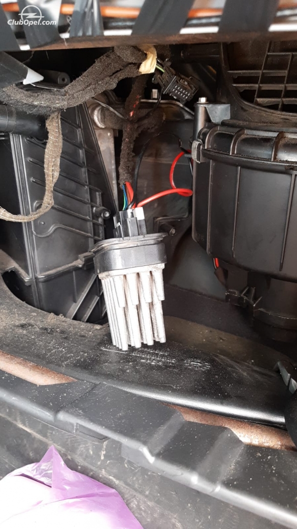

Salutare,
Am un Opel Astra H 1.9 74 kw din 2006 si ieri seara m-a lasat aeroterma, nu mai merge pe nicio treapta de viteza. Am luat toate sigurantele la rand si sunt ok, releele nu stiu cum le-as putea verifica.
Fiind duminica si niciun service deschis, m-am apucat sa dau jos torpedoul sa vad ce este pe acolo si sa caut rezistenta si am gasit-o pe cea din poza de mai jos. Am uitat sa decuplez bornele de la baterie si am atins cu capetele metalice ale rezistentei o parte metalica si aeroterma a inceput sa mearga, chiar daca nu era contactul pus. Oare rezistenta asta este de vina? Oare una noua ar rezolva problema? Sau este blocul de comanda al aerotermei?

"Chestia aia" nu este rezistenta de trepte, este regulator de turatie, adica este un modul electronic. (nu am deschis vreunul, asa ca nu stiu daca l-a putu afectat acea "atingere" la caroserie)
Tu ai climatizare cu control semiautomat sau automat. De care ai?
Daca este cu control automat, pe display mai apar modificarile pe care le fai la clima?
Celelalte comenzi de la climatizare, functioneaza? Adica daca mofifici zona de distributie aer, auzi ca ar functiona actuatorul clapetelor?
Sigurantele au fost verificate si in REC sau doar in UEC?
+12V este clar ca ai .... dar masa (GND) pe firul Maro, gros, te-ai asigurat ca ai?

Radiatorul montajului este legat la masa prin constructia lui.
Atingerea lui de caroserie nu trebuie sa il afecteze cu nimic, asadar prin pornirea ventilatorului in momentul atingerii la caroserie duce clar la o lipsa de minus pt. Montaj sau ventilator.
Asta inseamna contacte imperfecte sau lipsa lor

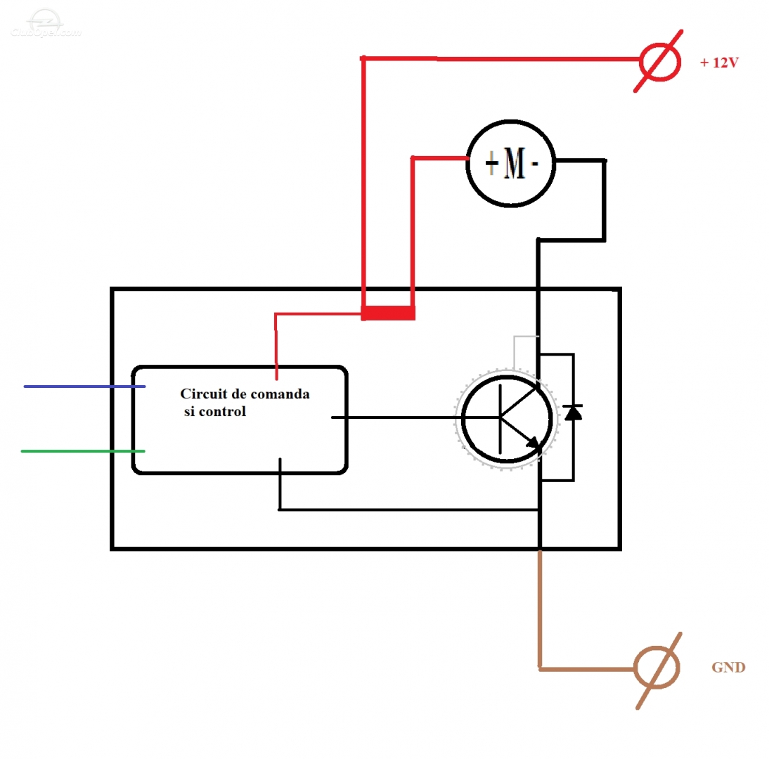

Radiatorul NU este legat la masa nici din constructie si nici din vreun defect.
Asta puteam deduce din faptul ca ni s-a spus clar ca a fost atins la masa cand NU era contactul pus, deci NU trebuia sa porneasca ventilatorul, chiar daca acolo ar fi fost problema.

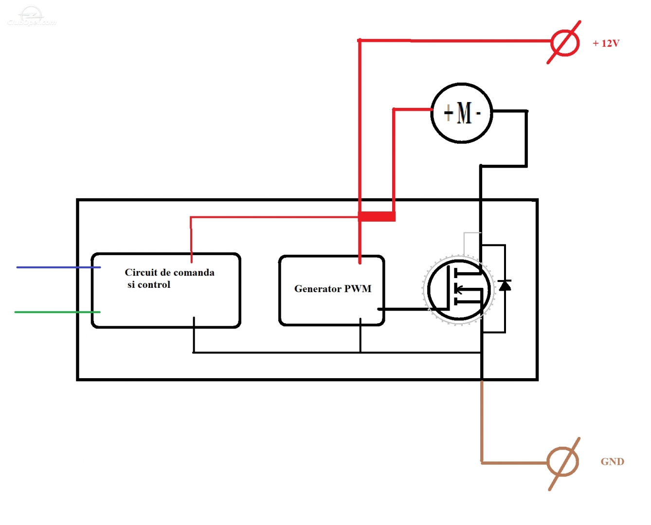

Functionarea acestui ansamblu modul regulator / electroventilator este cam asa:
- Intern, plusul de alimentare si plusul de iesire pentru electroventilator, sunt conectate impreuna;
- minusul electroventilatorului este legat la radiator.
Asta ne spune noua ca, avem de-a face cu un etaj final de putere conectat cu sarcina (consumatorul) in Drena sau in Colector (in functie de elementul semiconductor folosit).
Am fost tentat sa spun ca este vorba de un MOSFET (si comanda cu PWM), pentru ca ar fi rezultat o eficienta mai mare, dar vazand dimensiunile radiatorului(destul de mare), tind sa cred ca totusi este regulator liniar, serie, cu tranzistor bipolar.
Astfel, este absolut normal ca atunci cand radiatorul este atins de caroserie, electroventilatorul sa functioneze, pentru ca este alimentat direct la +12V, fara alte elemente interpuse.
Deci, dupa parerea mea si tinand cont de argumentele de mai sus, posibilele defecte, raman cele pe care le-am enuntat in prima postare.
P.S. Dubiul asupra unui eventual defect dupa ce radiatorul a ajuns la caroserie, era cu privire la un eventual etaj final de putere de forma "jumatate de punte H", totusi nu cred sa fie cazul, repet, din cauza dimensiunii mari a radiatorului si oricum, judecand ... ar fi fost o prostie. Asa cum am spus, nu am deschis un astfel de modul regulator.
