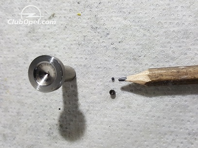

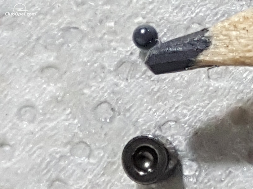

In injectoarele bosch,exista in partea unde se afla bobina,o bila cu diametru de intre 1,30mm,ceramica sau metalica sau 1,50mm ceramica,in functie de modelul injectorului.Aceasta bila,trebuie sa aiba un joc prestabilit de fabricant,care difera de la un injectoar la altul,si poate fi cuprins intre 0,040mm pina la 0,060mm,am vazut si mai mari,de 0,092.
Acest joc,se poate stabili prin schimbarea unei saibe de reglaj,punind grosorul necesar,si se masoara doar cu un ceas comparator care poate masura in miimi de mm.
Acest joc,este cel mai important in reglajul unui injector.Fara el,noi il numim punctul ZERO,nu se poate regla nimic.

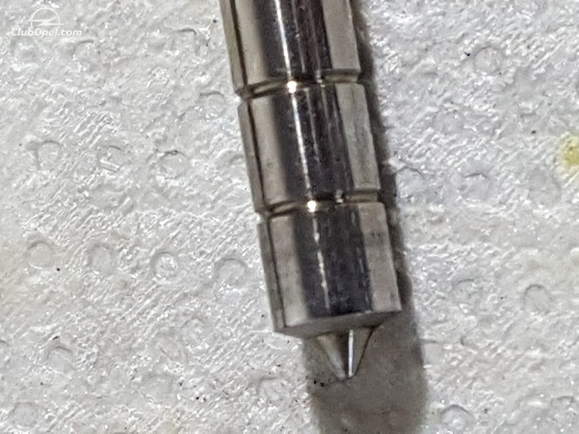

Cam asa arata un injector desfacut,tot ce este marcat cu numere sint piese de reglaj,cititi textul din poza,si veti intelege ce afecteaza fiecare piesa in parte.

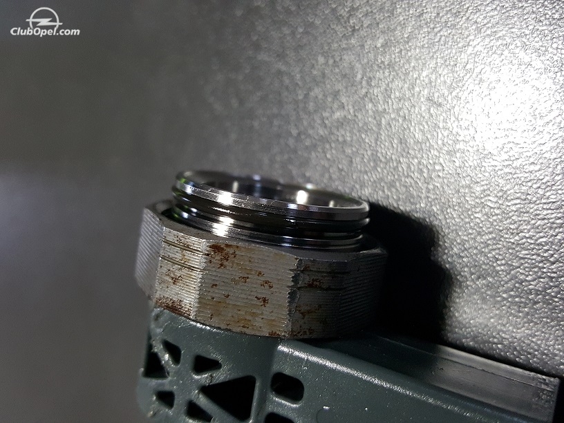

Am luat ca exemplu un injector bosch montat in Opel Astra 1,7 cu seria 0445110175 si am sa va arat cam cum se vede si ce se cere intrun program de testare de pe bancul de probe Stardex.
Repet ca intentia mea nu este sa supar vreun mecanic care face mici reparatii injectoarele,din contra,as putea sa dau informatii si moduri de lucru care sa ajute,dar trebuie inteles ca fara a avea un banc de probe common rail este aproape imposibil sa iasa bine,dar asta nu inseamna ca nu se pot ameliora anumite aspecte in functionarea unui diesel facind mici schimbari,schimbind o duza,etc.
Inteleg si supararea celor care zic ca pompangii sint scumpi,da,dar un banc de probe in general costa citeva zeci de mii de euro,iar sculele aferente,uneori costa chiar mai mult decit bancul in sine.
Partea proasta este ca inclusiv avind astfel de bancuri,uneori unii dintre ei,nu fac o treaba foarte buna,si mai sint si scumpi.
Fiind cumva de partea pompangiilor,de multe ori ma intreb...,,pai clientul asta vrea injector ca nou,dar vrea sa plateasca pretul unui injector de la cimitirul de masini?"
Hai sa nu certam pe nimeni,mai bine ne ajutam.

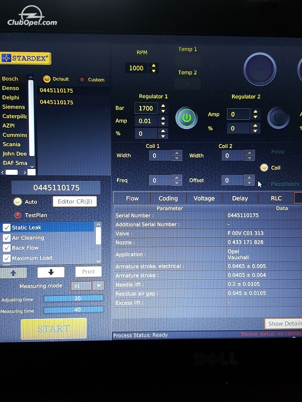

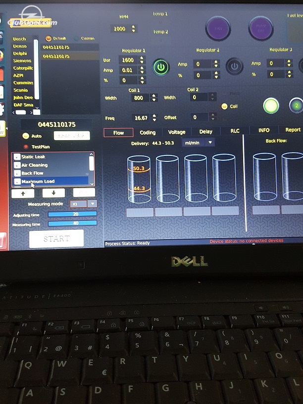

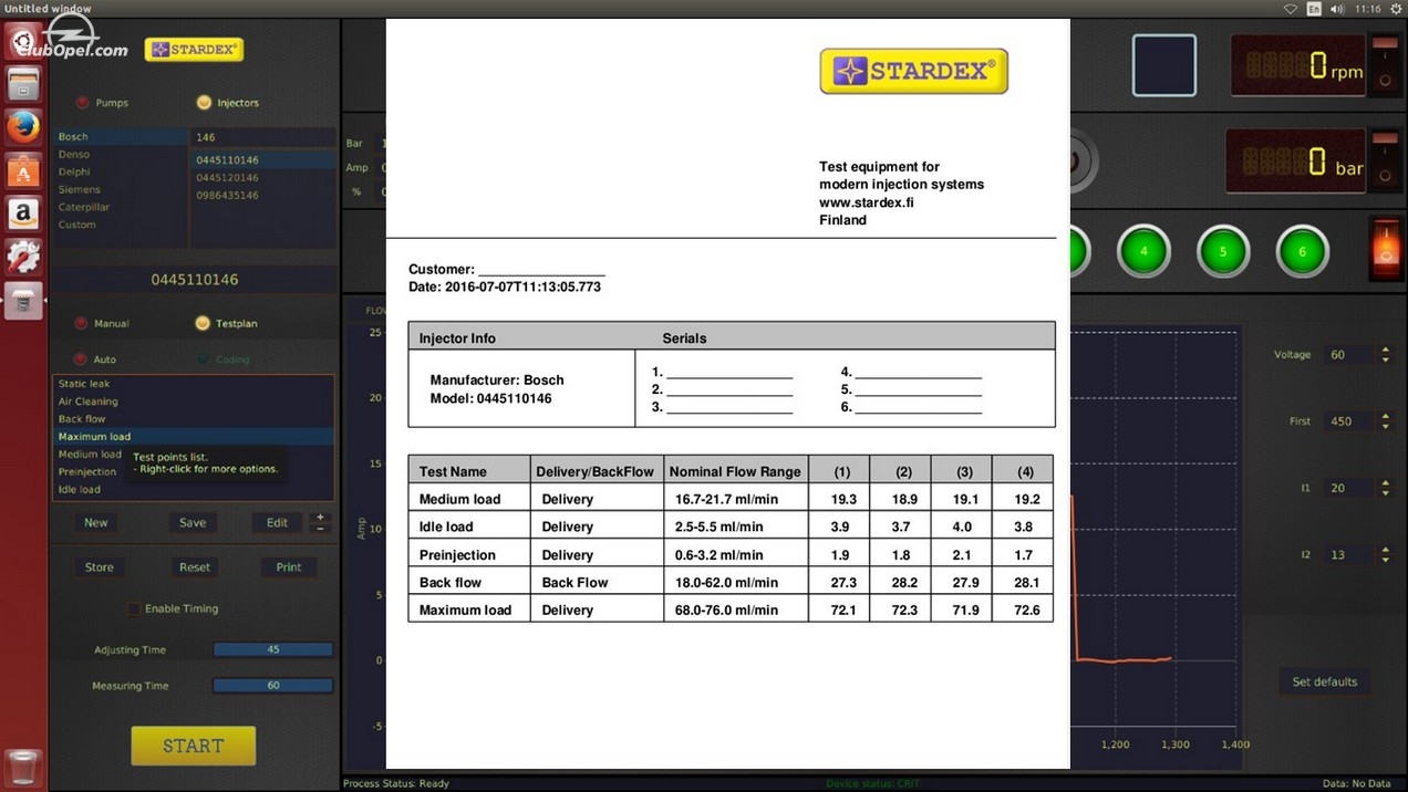

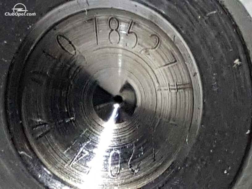

In imaginea urmatoare,apare informatia cu seria duzei,masina in care se monteaza injectorul,si seria anumitor piese de schimb utilizate,apoi jocurile admise intre unele piese saibe,arcuri,etc,care fac sa functioneze cum trebuie injectorul respectiv.

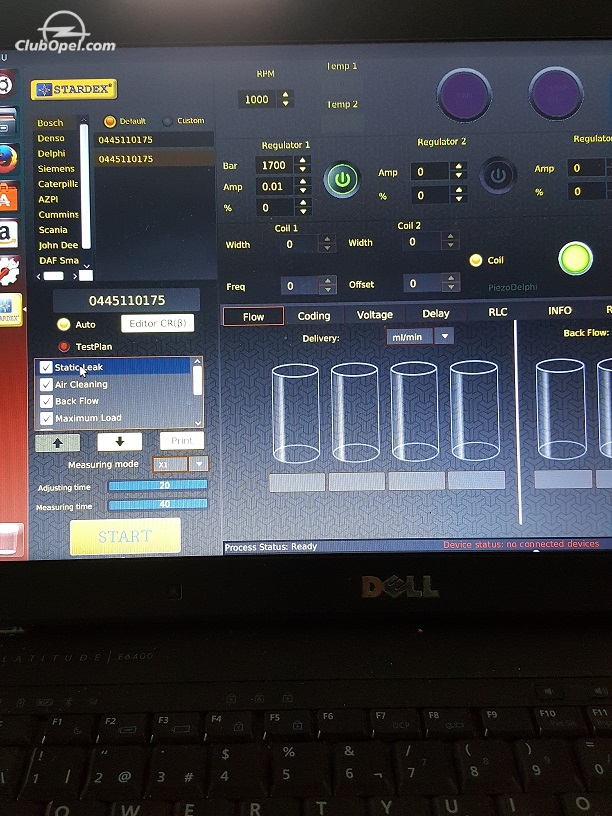

Mai departe primul test care se face unui injector.Scopul acestui test este ca sa aflam daca injectorul are pierderi de combustibil atit pe retur cit si pe duza.
In cazul in care are pierderi,nu se mai fac testele urmatoare,injectorul trebuie desfacut complet si reparat.
Daca testul anterior este trecut,urmeaza o perioada de test pentru scoaterea aerului din sistemele de masurare,si apoi se face testul de retur.

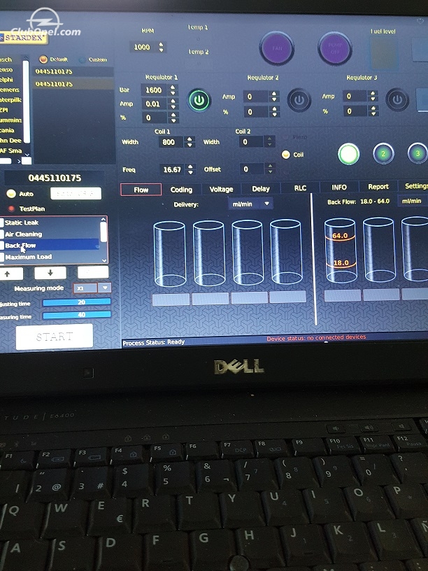

Ce reprezinta imaginea...testul de retur se face la 1600 bar cu un timp de deschidere al duzei de 800 microsecunde la 16,67hz viteza sau pulsurile primite de injector,pe o durata de 40 secunde de test,si rezultatul trebuie sa fie intre 18ml pina la 64ml de combustibil...in realitate se uzeaza ulei special ISO 4113 in teste.
Calculatorul de bord al masinii are aceasta informatie inmagazinata deja in el,si in functie de rezultat,va incerca mereu sa ajusteze cantitatea injectata,actionind asupra pulsului electric trimis catre injector.
Cu toate ca avem o plaja foarte mare intre cantitatea minima si maxima,in realitate se face o medie,si se incearca lasarea in centru,adica la jumatate a cantitati respective.
Exista cazuri in care mecanicul,face un test cu eprubete sau seringi pe returul injectoarele,si decide ca un injector de exemplu care da mai mult decit celelalte este defect...EROARE.
Conform fabricantului,atita timp cit cantitatea rezultata este in parametrii stipulati,totul este corect,dar....trebuie sa lasam cit mai egale intre ele injectoarele,asa ar fi ideal,ceea ce inseamna ca o diferenta vizibila intre cantitatile injectate de cele 4 injectoare,influenteaza in realitate mersul suav al motorului,stiu,ma contrazic...de fapt nu,compar datele fabricantului cu realitatea de sub capota,si simturile mele,adica daca nu imi place mie ca da un pic de fum,nu imi place si gata.
Uremeaza testul de maxima,tot ce poate da matorul..

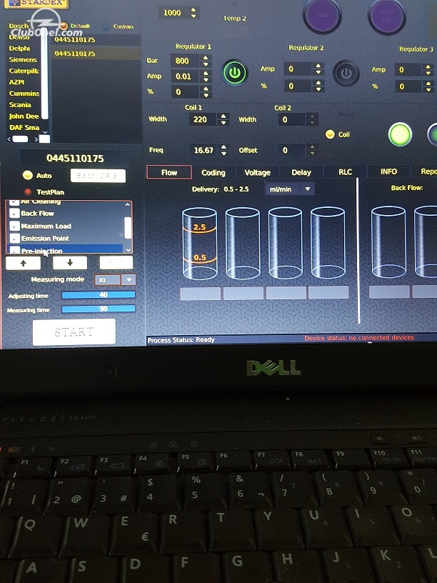

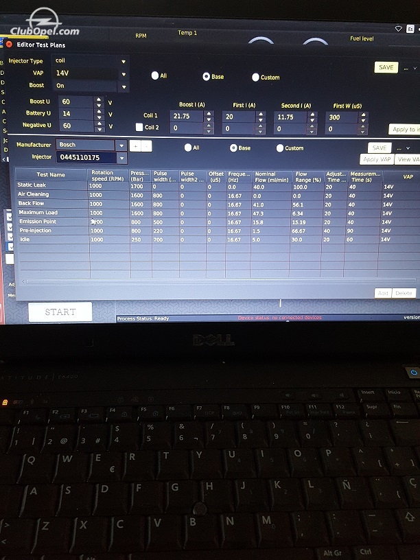

..apoi testul de preinjectie care este foarte important:

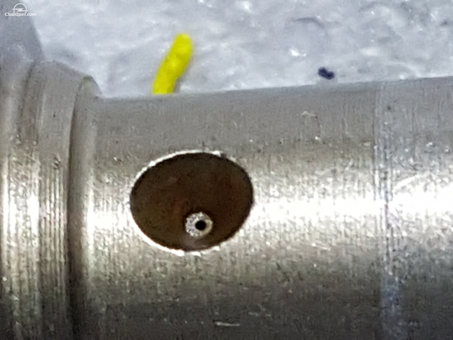

Dupa cum spuneam in primul mesaj,preinjectia este cea care face ca masina sa sune a tractor,sa scoata fum mult atit in pornire cit si in celelalte regimuri de mers,si in cazul in care este prea mare,va rupe biela pistonului.
Daca va uitati atenti este vorba despre o cantitate foarte mica de combustibil injectata intrun timp foarte lung.Acest parametru de functionare este destul de greu de reglat,in unele cazuri,si este relationat direct cu saiba mare care se gaseste sub bobina injectorului,un fel de distantier care modifica cursa electromagnetului,facindo mai lunga sau mai scurta.

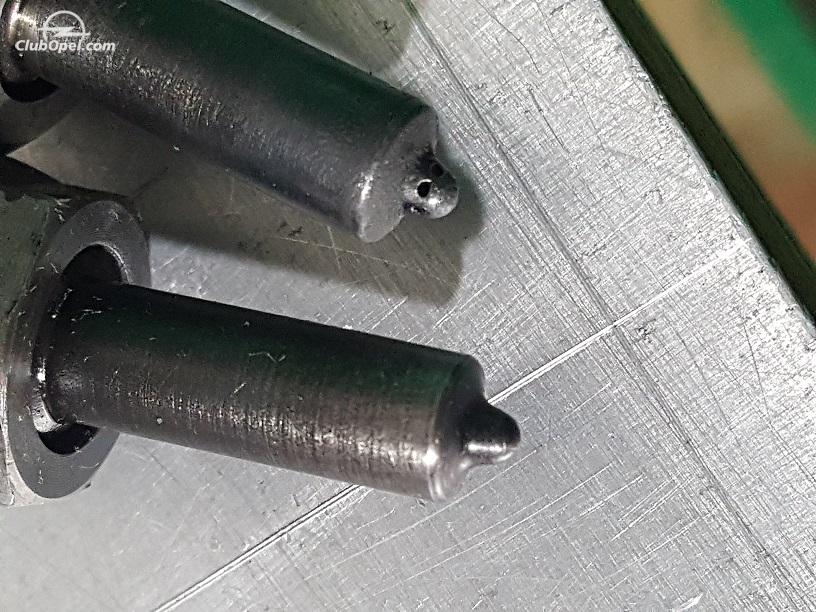

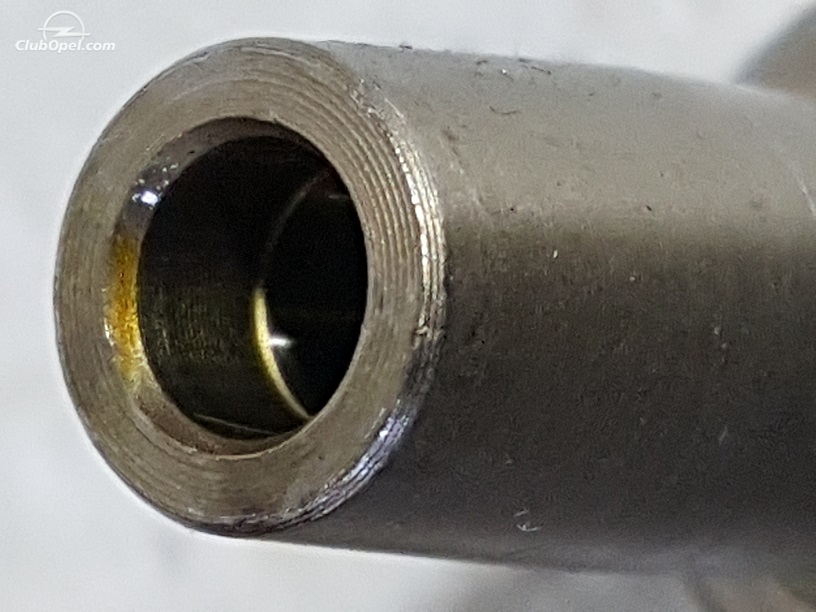

Din acest motiv,cind un injector ramine blocat in chiuloasa,si mecanicul il dezmonteaza piesa cu piesa,ca sa il poate extrage,trebuie neaparat sa il puna pe un banc de testare si sa-i refaca jocul original.
In prima poza din acest mesaj,se poate observa care este jocul axial recomandat pentru acest injector,in cazul asta 0,042...0,051mm

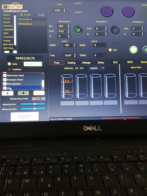

Ultimul test este cel de relanti...
Tot in informatia continuta in bancul de probe,ni se mai da si informatia ca pentru o functionare perfecta,cantitatile finale obtinute,ar trebui sa fie in rangul urmator,unde scrie nominal flow....
Sper ca am putut sa indepartez un pic ceata in ce priveste injectoarele.

Multumesc pentru interesul aratat,daca aveti nevoie de date despre vreun injector in particular puteti sa mi le cereti fara nicio problema.Din pacate nu pot sa le public pe toate odata,nu le am decit in programul bancului de probe,nici pdf,nici text,si nu pot face un copy paste ca la alte materiale.
Inclusiv pot oferi date despre constructia unui banc de testare home made de la zero,cu o fidelitate de 98% comparat cu originalul de marca.
Problema bancului ramine informatia continuta in programul oficial,care din pacate nu se poate revinde,ma refer la program in sine.

Salut!Eu nu folosesc si nici nu recomand aditivi pentru ca am vazut ce efect au in uzura injectoarelor si a pompelor,ca sa nu mai vorbim de masinile dotate cu filtre de particule.
Recomand ulei 2T in proportie de 1%.In privinta calitatii motorinei,nu pot sa ma pronunt,locuim in tari diferite,dar sa nu crezi ca aici e mai bine.
Conform manualului de Bosch,se recomanda curatirea injectoarelor(cel putin verificarea) la 50.000km si schimbarea duzelor la 250.000km dar trebuie sa fim realisti,ala a facut teste acum 100 de ani,in alte conditii de folosire a masinilor,si nu prea cred ca mai sint de actualitate informatiile.
Ca sa nu divagam...cresterea consumului poate fi si din alte cauze,nu neaparat din vina injectoarelor.Un amestec sarac in aer+combustibil,senzori murdari,catalizador si filtru FAP care nu mai lucreaza la 100% si multe altele.
Daca admisia masinii este plina de mizerie ulei cu praf,cenusa,nu stiu cum numiti treaba asta in RO,automat cantitatea de aer care intra in motor este sub cea recomandata pentru amestec.
Revin la injectoare.Presupunind ca ai un consum ridicat si ca injectoarele ar fi de vina.
Orificiile duzei sigur nu mai au forma cilindrica si nici diametrul corespunzator.Cum influenteaza acest lucru?
Fiecare duza din fabricatie este prevazuta sa pulverizeze intrun anumit unghi la iesirea din orificii,si este facuta de asa natura incit sa formeze un con specific.In caz ca orificiile nu mai sint in regula,in loc sa iti scoata motorina in forma de gaz,o scoate parte gaz,parte lichida.
Cind zic lichida,ma refer la o mica parte din motorina,care va fi injectata in forma de particule lichide....foarte mici,iar partea asta nu se va arde complet,ceea ce se traduce in consum mai mare.
Este teoria pe care noi o vehiculam ca fiind logica acestor lucruri.Deci,mai putin gaz,(motorina)explozie mai mica,puterea de impingere a pistonului diminuata,automat deriva in distanta parcursa mai mica...sau consum mai mare,care este exact acelasi lucru.
Hai sa vedem ce se intimpla daca schimbam duza.
La montarea unei duze noi,cantitatea de combustibil injectata creste in 100% din cazuri.Asta este o observatie reala,din munca de zi cu zi.
Ca exemplu,la relanti un injector cu duza veche,injecteaza 4ml/min iar dupa schimbarea duzei ajunge sa injecteze 5,5...7ml/min
Toti ceilalti parametrii se comporta la fel,cresc cantitatile injectate.
De ce? Acul din duza,nu stiu cum sa il numesc in RO,fiind nou,are o miscare mult mai fina,mai rapida,nu se agata in interiorul duzei.
Arcurile din injector nu mai au aceeasi tarie,sint mai moi.
Bila care regleaza toata miscarea in valva de control,a uzat scaunul valvei,locul unde sta,si permite trecerea de combustibil spre retur,nu mai inchide perfect.Adunind toate acestea,in final apare acest consum marit.
Bun,noi ce facem,schimbam duza,probam cantitatea,apoi ca sa o reducem,punem saiba de reglaj din duza mai groasa cu atit cit este nevoie ca sa impinga in arc si sa-l intareasca,in asa fel incit cantitatea injectata sa se mentina in parametri.
Bineinteles putem sa punem si un arc nou,si in orice caz,nu punem saibe de reglaj decit intre anumite limite,alfel am stringe arcul de tot si nu ar mai functiona.Depinde in general de ce avem la indemina,ca nu putem mereu sa facem dupa manual.
Bun,hai sa vedem cum se poate face fara banc de probe:
Inainte de toate va recomand sa nu faceti asa ceva in casa,mergeti la pompangiu.
Retine ca operatia este destul de delicata,si e posibil sa strici ori duza,daca nu lasi loc de miscare acului,ori pistonul daca arcul este prea slab si ramine injectorul deschis.
Desfaci duza veche,presupun ca nu speli cu ultrasunete injectorul,doar schimbi duza,apoi inainte sa montezi duza noua,si cum nu ai saibe de reglaj,largesti arcul cu un patent intre 0,02 si 0,04mm...ca sa se inteleaga bine...0,02 dintrun milimetru.Eu stiu ca este o operatie imposibila,cu sublerul nu se poate masura asa ceva,poate cu un micrometru de calitate.
Apoi montezi duza noua si stringi cu o forta de X Nm. Forta de stringere este foarte importanta,si pentru fiecare injector,tipul lui,exista datele intr-un manual,iar ca sa va dau aceste date am nevoie sa stiu despre ce injector vorbim.
Toate injectoarele au un punct de deschidere,o presiune,si la Bosch este de 150...200bar....asta nu este presiunea de lucru....este un anumit moment in care trebuie SA INCEAPA sa se ridice acul din duza.
Toate pompele de injectie,atunci cind se da la cheie,se invirt cu aproximativ 400 RPM,iar pompele cu aprox 200 RPM,si trebuie sa urce presiunea la aproximativ (minim)250 bar,ca sa se deschida injectorul.
Odata pornit,presiunea in rampa trebuie sa fie minim 1050 bar.

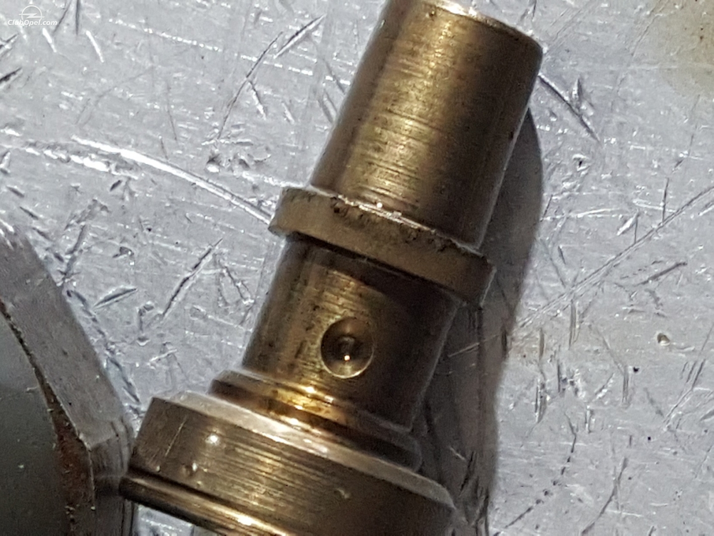

Posibile cauze,pentru consum marit de combustibil,si retur mare,printre altele.
Retineti ca poate fi una dintre cauze...nu este singura.
Destul de des intilnit,din cauza uzurii locasului unde sta bila in valva de control,injectorul se deschide inainte de timp,si apoi se inchide mai tirziu,lucru care face ca nu tot combustibilul injectat sa fie atomizat corect.
In poza urmatoare avem o valva de control cu un mic inel,garnitura HP.
Atunci cind scapa presiune pe linga garnitura,si se intimpla des,creste returul si consumul.Masina uneori porneste mai greu,sau foarte greu,si de obicei cu mult fum.
Acelasi lucru se poate intimpla si daca locasul unde sta bila in valva de control este uzat si nu mai permite ca bila sa inchida perfect..
in valva de control se aseaza o bila cu suportul ei
Valva se poate rectifica in cele mai multe cazuri,bila si suportul se pot refolosi,de obicei in pereche,nu se pune o bila diferita in suport diferit,dar acestea de obicei se cumpara la kit de reparactie,bila,garnitura,etc.
Aceasta operatie trebuie facuta ori de cite ori se desface un injector complet,se schimba tot kitul,e ieftin,aici costa vreo 1,50 eur.
Valva de control trebuie sa fie de culoarea argintului,metalica,nu galben maroniu cum e in poza mea,alea sint resturi de oxid,mizerie etc.
Valva de control trebuie verificata ca sa aibe ambele orificii libere,sa treaca lichid prin ele.
Un orificiu este cel unde se aseaza bila,al doilea este intrun lateral,si pe acolo se alimenteaza cu combustibil.
Tija care intra in valva de control trebuie sa nu prezinte urme de uzura,sa fie lucioasa perfect si sa culiseze inauntru valvei fara probleme.
In caz ca este uzata,sau nu culiseaza cum trebuie,tija si valva sint pereche,se schimba impreuna.
La montarea pieselor,se stringe conform normelor,si se verifica jocul axial al bilei,respectindu-se recomandarile fabricantului.

Tacanitul motorului la rece,sunet ascutit mai degraba,nu infundat ca de biela,dupa care motorul merge bine,DOAR IN CAZUL IN CARE NU ESTE ALTCEVA si este din injectie.
In primul rind sa explicam ca preinjectia a fost ,,inventata" pentru eliminarea sunetului caracteristic de motor diesel,si pregatirea,nu stiu cum sa o numesc altfel,a pistonului,inaintea injectiei principale.
Inainte ca pistonul sa ajunga sus,se injecteaza o mica cantitate de combustibil (preinjectie) ,in unele motoare au loc chiar 2 sau mai multe preinjectii,care fac sa creasca presiunea in cilindru,chiar inainte de injectia finala,si atenueaza efectul produs de explozia provocata de injectia principala.
E destul de greu de explicat,in cuvinte,eu personal mi-o imaginez ca pe mici zgomote,succesive,care cresc in volum progresiv,in asa fel incit atunci cind se produce injectia principala,cum deja eram avizat de sunetele anterioare,nu mai ma sperii de zgomotul final.
Revenim la preinjectie...conform datelor fabricantului,cantitatea acesteia este foarte mica,de ordinul 0,xxml pina la 3mm...5mm .
In momentul in care calibram un injector,noi lasam aceasta cantitate la mijloc,dar,depinde un pic si de tipul de motor si uzura lui,si o reglam ulterior in functie de cerinte.

Inainte de toate,vedeti in ce pozitie este conectorul electric al bobinei,si marcati pe corpul injectorului,nu pe piulita,un punct de reper pentru cind veti monta piesele.
IMPORTANT...nu toate injectoarele bosch au aceeasi constructie,si este posibil ca informatia asta sa nu serveasca,asa ca daca imi spuneti seria injectorului de tipul 0445110xxx va pot da detalii exacte.
IMPORTANT...daca injectorul este piezoelectric..NU VA ATINGETI DE EL cu seria injectorului sau o poza a bobinei lui voi sti exact despre ce vorbim.
Mai departe.Ceva mai sus explicam ca valva de control din injector are in jurul ei o garnitura,am pus si o poza,de fapt este un reten (semering)dintrun material mai dur decit guma din care se fac garniturile.
Acel reten,se strica foarte des,si afecteaza toti parametrii injectorului.
Ati specificat ,,mizeria" din jurul duzei...aici m-am pierdut,eu inteleg ca pierde pe sus pe la uniunea dintre bobina si corpul injectorului.
In cazul in care pierde intre tubul piulita de la duza si corpul injectorului,noi il numim simplu piulita,doar ca are forma de tub,acea piesa prin care iese duza,atunci este chestie de pierderea etansarii din cauza caldurii care a deformat piulita.
In practica de zi cu zi,cind montam injectoarele,noi punem un lipici special intre piulita si corp,ca sa nu permita pierderi sau sa se desurubeze cind se scoate injectorul din chiuloasa,si se face prin rasuciri stinga-dreapta repetate.

Ca regula generala,cind injectorul ,,bate" ori este preinjectia,ori injecteaza o cantitate cu mult peste cea maxima prevazuta de fabricant.
Daca injecteazaa mai mult,poate fi din cauza ca duza ,,pisha" scuze de expresie,are orificiile de pulverizare distruse...

Salut,in principiu nu stiu daca exista ceva scris,pentru testul de retur pe masina.Nu am vazut niciodata asa ceva,si banuiesc ca este din cauza ca doua masini perfect identice,nu functioneaza identic niciodata,datorita componentelor care se instaleaza in motor,egr,filtru aer,senzor 1,senzor 2,alti senzori,alti actuadori mecanici sau electrici,etc.
Pentru asta sa inventat bancul de probe.
Sa incerc sa explic cum functioneaza un injector,cum se testeaza intrun banc de probe.
Injector Bosch 0445110118:
Test Back flow
Tensiune 14v
Presiune 1600 bar
Impuls electric 800 microsecunde (sa nu se inteleaga milisecunde,sin 0,8 dintro milisecunda)
Temperatura 40 grade
Frecventa impuls 16,67 Hz
Timp test:depinde de performantele bancului de probe,de senzorii de citire debit,de fabricant,etc.
Timp test 60 sec.
Cantitate de retur recomandata: 18,0ml....62,0ml.
Intotdeauna returul unui injector se probeaza la presiunea maxima,care nu inseamna RPM motor maxim,deoarece presiunea ajunge la maxim in rampa pe la 2000....3000 RPM si chiar mai inainte.
FIECARE INJECTOR IN FUNCTIE DE NUMARUL DE REFERINTA 0445110XXX poate avea aceste valori diferite de cele mentionate mai sus,de exemplu pentru 0445110175 toate datele sint identice mai putin cantitatea ceruta care este de 18,0....64,0ml dar sint si injectoare care nici nu se apropie de aceste numere,ori sint mult peste,ori sint mult sub acesta,si nu ma refer doar la cantitatile injectate.
In realitate cantitatea de retur optima este 21 ml si in niciun caz sa nu depaseasca 30%...50%
Se considera ca un injector care da de exemplu 10ml de retur,nu functioneaza corect,din cauza ca injectia este mai mica.Daca injectorul nu deschide suficient returul,nici duza nu se deschide suficient.
Sint si cazuri in care injectia nu este influentata de retur.
Daca un injector deschide prea mult returul,atunci se pierde presiune in sistem,si nu pot fi atinse presiunile nominale pentru a functiona corect.
Faptul ca o masina da retur egal in 4 injectoare,nu inseamna ca functioneaza corect,trebuie sa dea cantitatea ceruta,si daca mai este si egala in toate injectoarele atunci e ok.
Cum se poate verifica totusi intro masina?Greu de spus,sa ma scuze mecanicii,am fost si eu odata in tinerete la fel,...nu se poate,decit daca se lucreaza mult timp cu acelasi motor,si se culeg informatii de la toate masinile.
Singurul lucru care se poate observa este daca unul dintre injectoare da asa de mult retur,incit umple o eprubeta de test intro fractiune de secunda,ceva ce trebuie sa fie foarte batator la ochi oricui.
De retinut si alt aspect,si anume,daca la testul cu eprubetele pe retur,toate dau egal,este posibil ca injectia sa nu fie la fel de egala,si in cazul asta testul de retur nu ajuta prea mult.
Ca sa simplificam,nu exista prea multe optiuni si fiecare face ce stie in functie de experienta acumulata in timp.
Cum aflam presiunea maxima generata de pompa de injectie intrun motor?
Citind tensiunea care iese din senzorul de presiune de pe rampa CR,se poate afla presiunea in orice moment de functionare al motorului.
Se decojesc cele 3 fire ale senzorului,pe care dupa cum urmeaza (sint si exceptii) avem fir cu minus,fir cu +5V iar la mijloc de obicei avem o tensiune care variaza intre 0,4V si maxim 4,5V
La fiecare 0,1V diferenta,presiune urca sau coboara dupa caz cu 50 bar aproximativ.
EX: la 0,5V vom avea presiune 0 bar iar la 3,7V vom avea presiune 1600 bar
Masuratorile se fac cu un aparat de masura oarecare,ce aveti la indemina.
Frecventa de lucru a injectorului,intro masina,este oscilanta,greu de masurat si stabilizat,iar formula de calcul ar fi:
la 1000 inj : la 60 sec= 16,67 Hz si se foloseste frecvent in programele bancurilor de probe.
Un rezultat real se poate obtine apoi pe masina,daca puteti masura cu un osciloscop frecventa,la care faceti testul,apoi cu regula de 3 simple.
daca imi da 34ml cu X frecventa
cu 16,67hz ...?ml
Si ca regula generala,fiecare meserias,la locul lui de munca,isi inventeaza metode de lucru,scule,etc dupa cunostintele pe care le are.Nimic nu este definitiv,totul poate fi imbunatatit sau fabricat de orice alta manera.

Salut! @Hm7960 inteleg care este dorinta ta,mecanic fiind m-am lovit de acelasi lucru,apoi am devenit pompangiu.Nevoia te invata!
Adevarul este ca nu ma adresez celor care au bancuri de probe,ei stiu,si au tot necesarul la dispozitie,doar ca nu fac publice astfel de informatii,iar motivele sint diverse,incepind cu pretul de achizitie al masinariilor,si anii necesari pentru a invata cit mai mult din meseria asta.
Eu am inceput ca pompangiu cu o masina de mina a doua,chinezeasca,fara programe,fara instructiuni,fara cunostintele necesare,si in decursul unor ani,am probat si am notat toate rezultatele injectoarelor care mi-au trecut prin mina.
De multe ori am demontat de pe masinile clientilor care mergeau bine injectoarele si le testam ca sa vad valorile.
Alteori am cumparat injectoare noi la 200...300 eur unul ca sa le vad valorile,apoi le-am vindut ca sa recuperez banii cheltuiti.
O intreaga aventura.
Cu timpul mi-am cumparat bancuri de marca,la mina a doua,si le-am studiat programele si functionamentul,si le-am vindut ca fier vechi pentru ca nu mai dadeau randament.
Si cu asta inchei partea de ,,propia aventura" ..intr-un final,am cumparat un banc de probe nou,l-am desfacut piesa cu piesa,surub cu surub,l-am studiat,am invatat cit de mult platim pe lucruri ca acestea si cred ca nu merita,dar asa este viata,apoi avind programul in Linux,i-am studiat tot codul si asa am reusit sa inteleg ce anume face si mai ales cum face masuratorile o astfel de masina.
De vreo 8 ani,din ce imi aduc aminte,lucrez cu un banc fabricat de mine,si care imi ofera posibilitatea sa testez absolut orice injector si orice referinta de injector,fara sa mai imi dea rezultate diferite in functie de marca bancului de probe.
Realitatea este ca daca ai un banc Bosch,asta va merge bine doar cu injectoare bosch,Hartdrige cu Denso,Carbon Zapp cu bosch si Delphi,etc..etc prin urmare trebuie sa le ai pe toate ca sa poti lucra cu orice injector.
Sa revenim la subiect.
Eu ca pompangiu va pot ajuta cu informatii despre modul de functionare al injectoarelor,uneori cu idei de cum am facut sau cum cred eu ca se poate proba in lipsa unui banc de probe,iar voi ca interesati,puteti gasi alte metode si in felul acesta sa va apropiati de rezultatul dorit.
La obiect...in circulatie exista peste 3000 numere de referinta de injectoare in Europa,dintre care 10% sint echivalente cu altele,deci datele unora,servesc si altora cu alt numar.
Din cele 3000 referinte distincte,pe mina pompangiului trec vreo 30...40 de referinte diferite,pentru ca nu toate se strica,sau poate ca nu a fost cazul in zona in care lucrez.
Matematic vorbind,nu este nevoie de absolut toata informatia detinuta de un banc de probe,la fel cum nu este nevoie de toate cheile continute intro trusa de scule a unui mecanic.

SOFTWARE:
Niciun software de la niciun banc de probe nu stie sa lucreze cu cele mai sus enumerate,insa va poate oferi informatia de care aveti nevoie.
Ca sa il puteti folosi va trebui sa cumparati simulatorul fabricantului cu senzorii adecvati sau bancul de teste in intregime.
Este ca o masina de diagnoza,programul stie sa lucreze cu cablurile aferente,interfetele livrate,si cu calculatorul sau tablet-ul respectiv.
Imaginativa un calculator nou,pe care trebuie sa instalati sistemul de operare.
Unele nu va lasa sa instalati xp,alte vista,altele linux,iar odata instalate programele,va trebui sa instalati perifericele,placa sunet,placa video,microfon,etc.
In ziua de azi cam vin toate preinstalate,dar asa ca discutie,si ca sa intelegeti ce si cum cu softul.
Sa detaliez un pic mai mult:
Softul CR de exemplu va cere urmatoarele-viteza pompa de injectie 1000RPM,curent de actionare valva pompa 35%-tensiune 14v,presiune in rampa 1200bar,temperatura ulei de probe 40 grade,sens de rotire pompa-motor dreapta,durata test Static Leak 20 segunde,golire sistem 10 seg,test propriuzis 20 seg,golire sistem,10 seg...etc,etc.
Pentru ca softul sa faca toate astea singur trebuie interfata cu bancul de probe,de la fabricant.Toate componentele bancului trebuie sa fie cele prevazute de fabricant.
Bun,si ce face in acest caz?
Simplu,softul ne da datele,si noi le punem in aplicare manual,din butoanele fiecarui aparat,frecventmetru,turometru,etc.Costa citeva secunde in plus fata de bancul original,dar avem o scula de 50.000 fabricata pe 5000.
Bancul de teste citeste cantitatile de combustibil (ulei 4113) cu ajutorul unor senzori si apoi le calculeaza matematic.Pentru fiecare referinta de injector,calcule diferite.De ce? Bancul de probe de exemplu,in citirea unei cantitati mici de 0,37ml in 40 secunde,neputind masura prin senzor o astfel de cantitate foarte mica,lasa sa treaca mai mult prin senzor,apoi face calcule matematice pentru a extrage rezultatul final,regula de trei simple.

Cu toate astea,orice mecanic poate avea un banc de probe diesel in atelierul propriu.
Va urc citeva poze,nu sint cele mai reprezentative,dar sigur vor stimula pe multi.Este doar un mod de a incepe...restul va apartine.

SOFTWARE:
Intrebarea cea mai importanta:
-Cum sint sigur ca rezultatele obtinute de mine sint cele corecte?
Exista multe variante.Cumparam un injector nou,si il testam in conditiile cerute de softul bancului,apoi comparam rezultatele obtinute,si daca sint corecte,sintem pompangii.
Un banc de probe nu cere niciodata o cantitate fixa pentru un injector,intotdeauna cere in parametrii de 10 la 20 de 35 la 46...etc si ideal este ca debitul injectat se se afle la mijloc.
