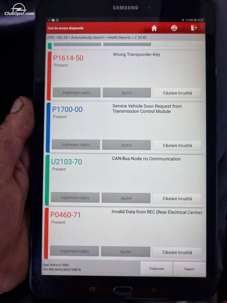

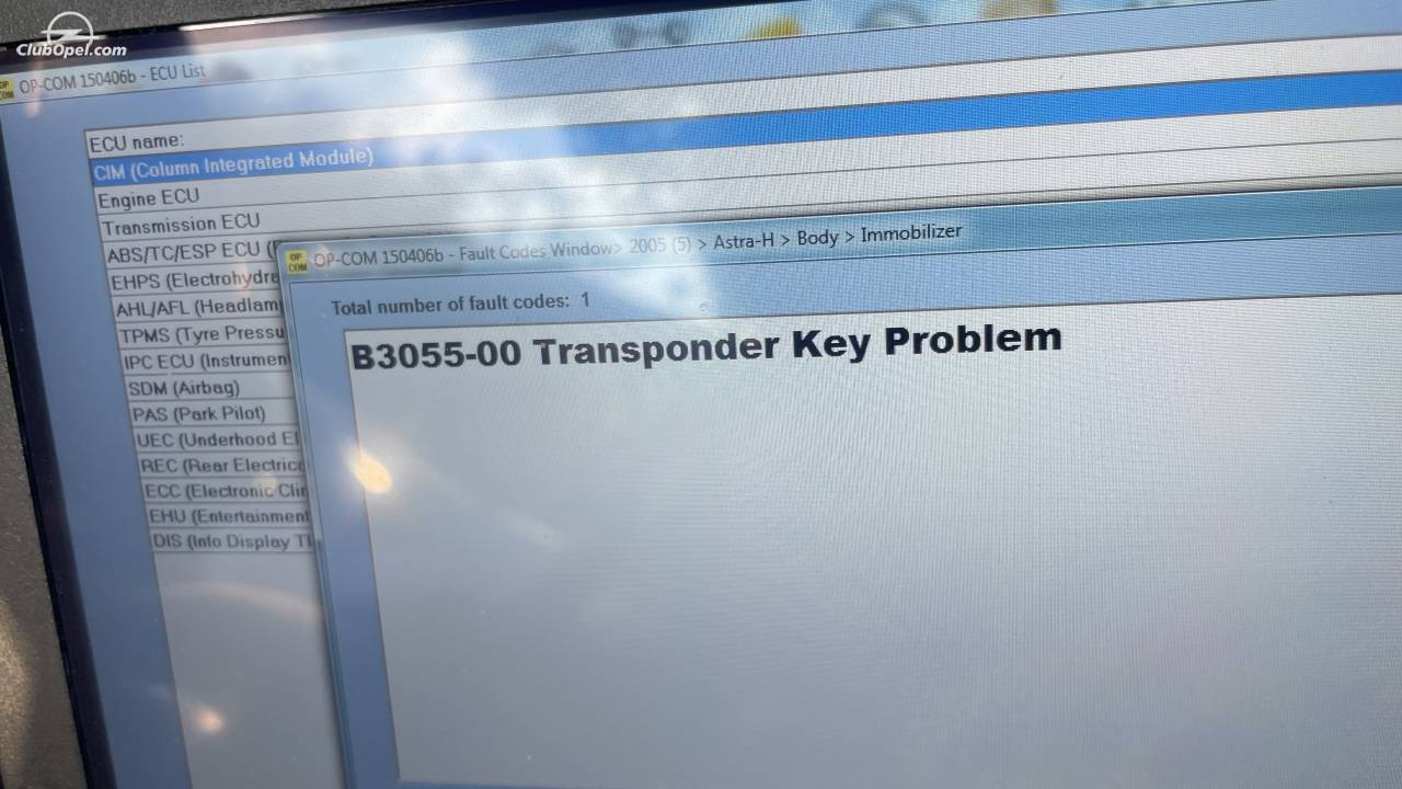

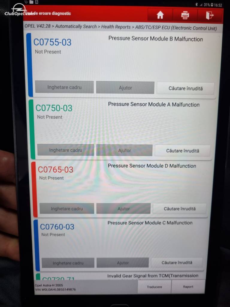

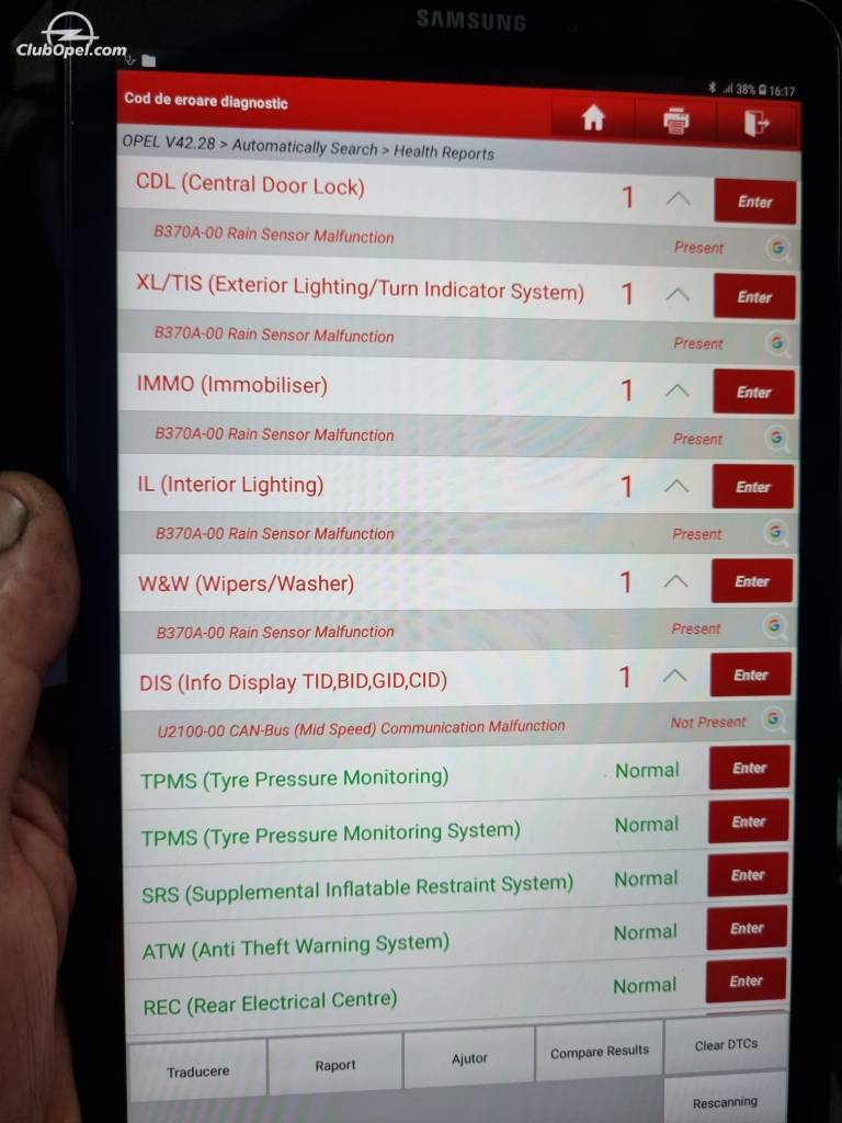

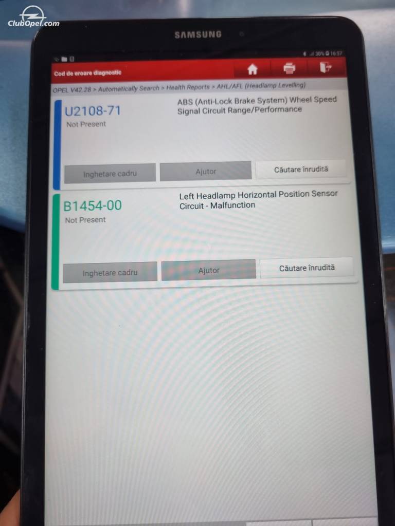

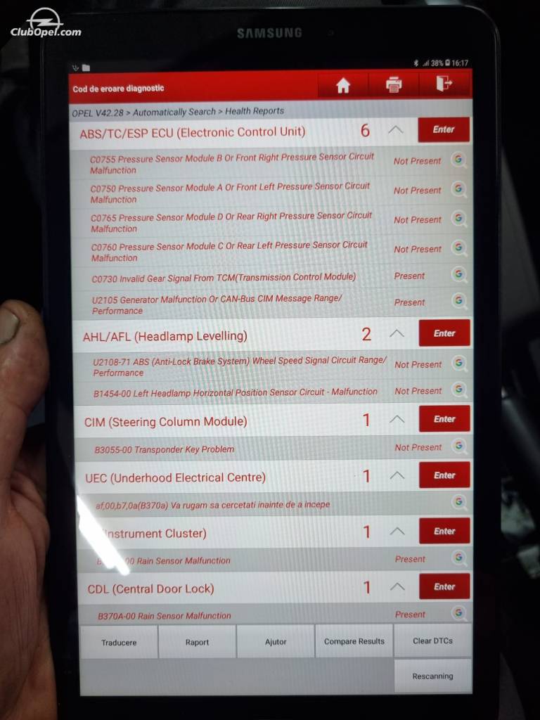

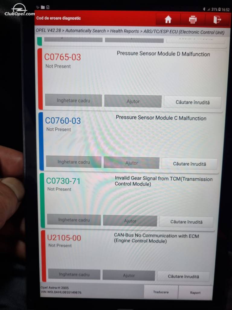

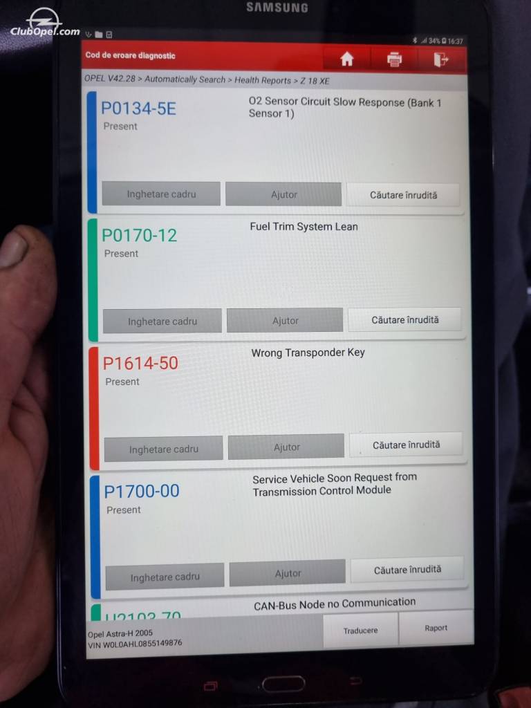

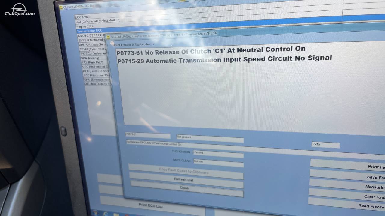

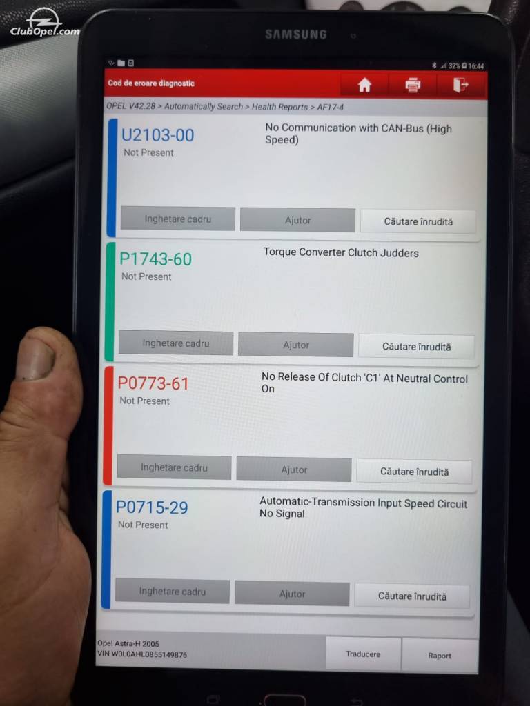

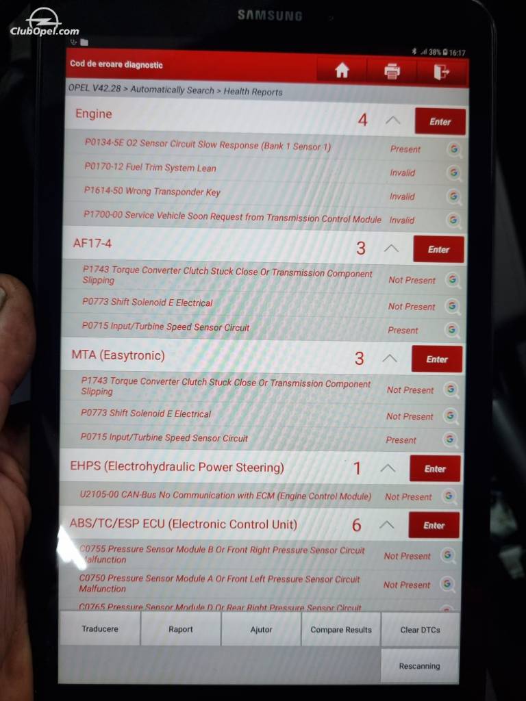

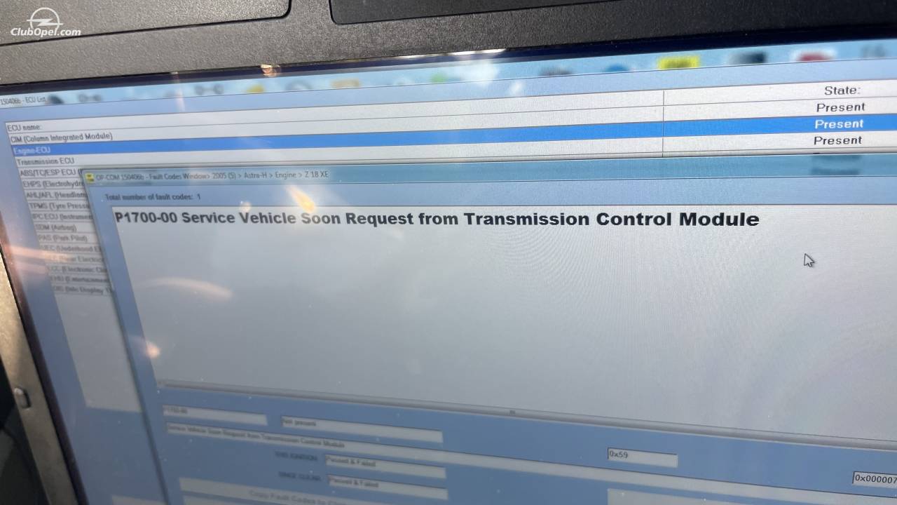

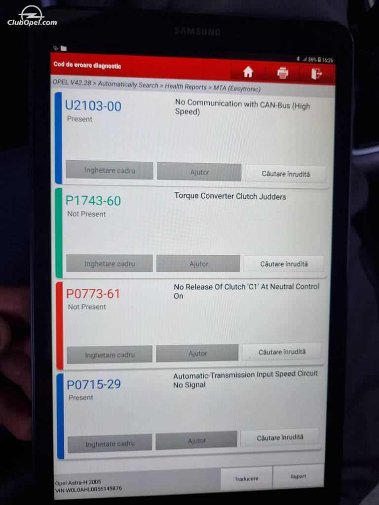

Salutare,
Dețin un Astra GTC cu motor 1.8 si cutie automata
Am urmãtoare problema: când pornesc nu am erori pe bord, dupã ce merg 2-3 minute imi apar în bord erorile din ooza(ESP si mașinuța cu cheița) iar cutia rãmâne blocatã în D4, dacã opresc motorul si repornesc dispar erorile si reapar dupã 2-3 minute de mers.
Dacã mașina sta pornita pe loc nu se întâmpla nimic.
Dupã ce apar erorile si cutia rãmâne blocatã funcționeazã fãrã probleme în treptele manuale 1-2-3.
Deși apar erorile iar cutia nu scade dub D4 totul funcționeazã normal, motorul trage, are putere ca si cum nu ar avea erorile.
Uleiul la cutie l-am schimbat, am verificat pe joja si nu pierde deloc.
Am pus tester si s-a identificat erori pe senzorul de la intrarea în cutie.
Am fost la service, cei de acolo au fãcut tot felul de teste și au ajuns la concluzia ca trebuie înlocuitã cutia.
Mi-a fost recomandat sa încerc si cu alt debitmetru, pentru ca au fost colegi cu aceeași cutie care intra în avarie de la debitmetru.
Am scos mufa de la debitmetru iar erorile au apãrut imediat ce am plecat de pe loc.
Ce imi recomandați sa fac?
Mulțumesc
