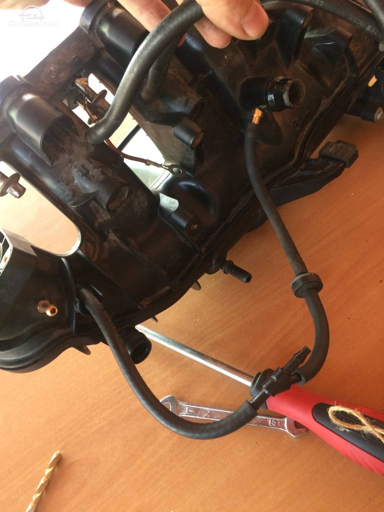

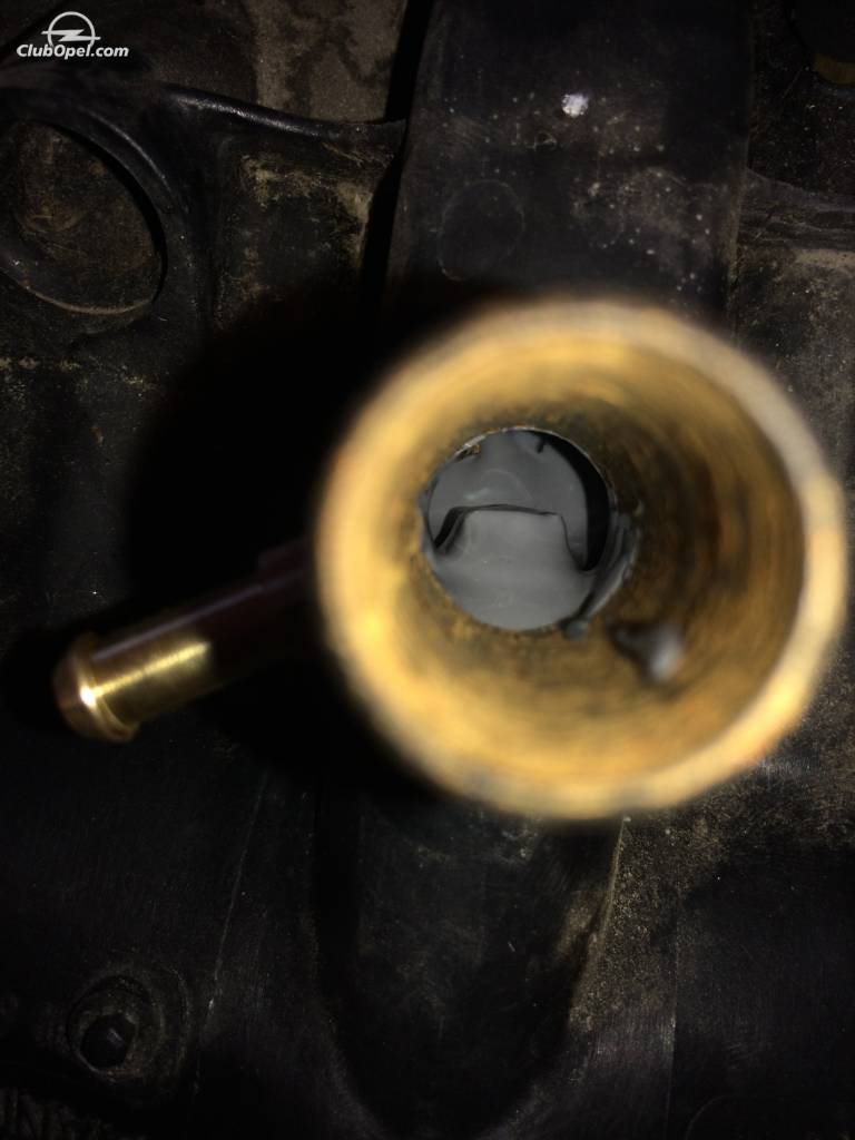

Cu manometru verifici functionarea sistemulul PCV respectiv presiunea/depresiunea in carter. Asta ca sa nu mai trebuiasca sa desfaci capacul de la culbutori ca sa poti sa verifici functionarea "bumbului" buclucas.
Cumperi un manometru turbo, gauresti un buson de ulei, ii montezi un stut cu furtun si vezi rapid cum functioneaza PCV.
Da, se poate rezolva ieftin, valva 12-15ron, stut si racord "T" 8mm din bronz aprox. 30ron, furtun cauciuc cu interior 8mm ... si iesi ieftin la materiale.
Ai un pic de treaba cu montarea si demontarea galeriei de admisie. Daca tot demontez galeria de admisie sa pun dop in loc de supapa ma gindesc ca trebuie curatata admisia. Si daca o cureti ar fi bine sa pui si un oil catch tank intre admisie si pcv'ul de la turbo, ca sa ramina curata galeria de admisie.
L.E. Imi place stutul montat de tine. de unde l'ai cumparat?

Am mers la baietii unde mi-au montat instalatia de gpl si i-am rugat frumos sa imi dea stutul contracost. S-ar parea ca nu costa mai mult de 1-2 lei asa ca au fost baieti buni si mi l-au dat pe gratis. Oil catch can la acest motor este inutil. Nu ai nu stiu cat ulei pe acolo incat sa iti colmateze sistemul ca la diesel. La mine era curata admisia, am dat cu putin spray de frane dar nu ai ce curata. Putin ulei pe supape nu strica.

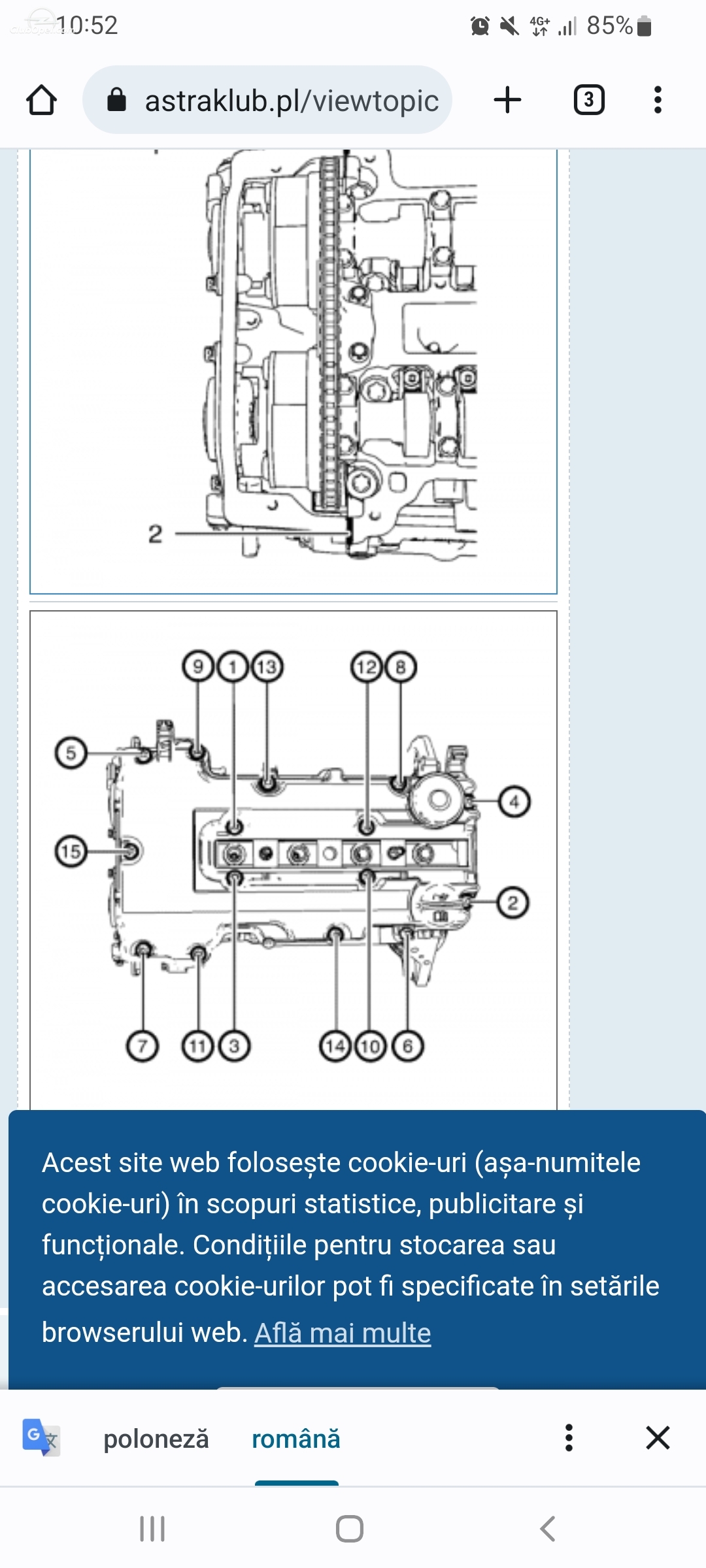

Se pare ca si eu sunt norocosul "castigator" al unei membrane PCV defecte. Cunosteam problema dar nu credeam ca se poate intampla prea curand, masina abia a trecut de 100.000 km absolut reali. Motor A14XER.
A inceput sa scape ulei pe la garnitura capacului, se accelereaza usor singura cand franez, in sensul ca turatia creste pentru 2-3 sec la 1000 si ceva de turatii. Si cel mai grav, face presiune in motor, daca scot joja de ulei cu motorul pornit, creste usor in turatie, parca prinde viata. Deasemenea se simte si aude cum iese presiunea. Cand bag joja inapoi da sa moara cateva secunde. Nu a aparut nici o eroare inca, probabil supapa PCV e doar fisurata, nu cred ca e rupta de tot.
Acum intrebare...
Ce capac aftermarket bun imi recomandati? Probabil multi useri au schimbat capacul si pot sa lase aici cateva impresii. Nu vreau sa investesc intr-un capac original GM. Voi mai tine masina fix 3 ani apoi trec la Astra K. Si nu m-as complica cu schimbatul valvei. As cumpara un capac si rezolv problema. Orice sfat e binevenit.
Multumesc anticipat!

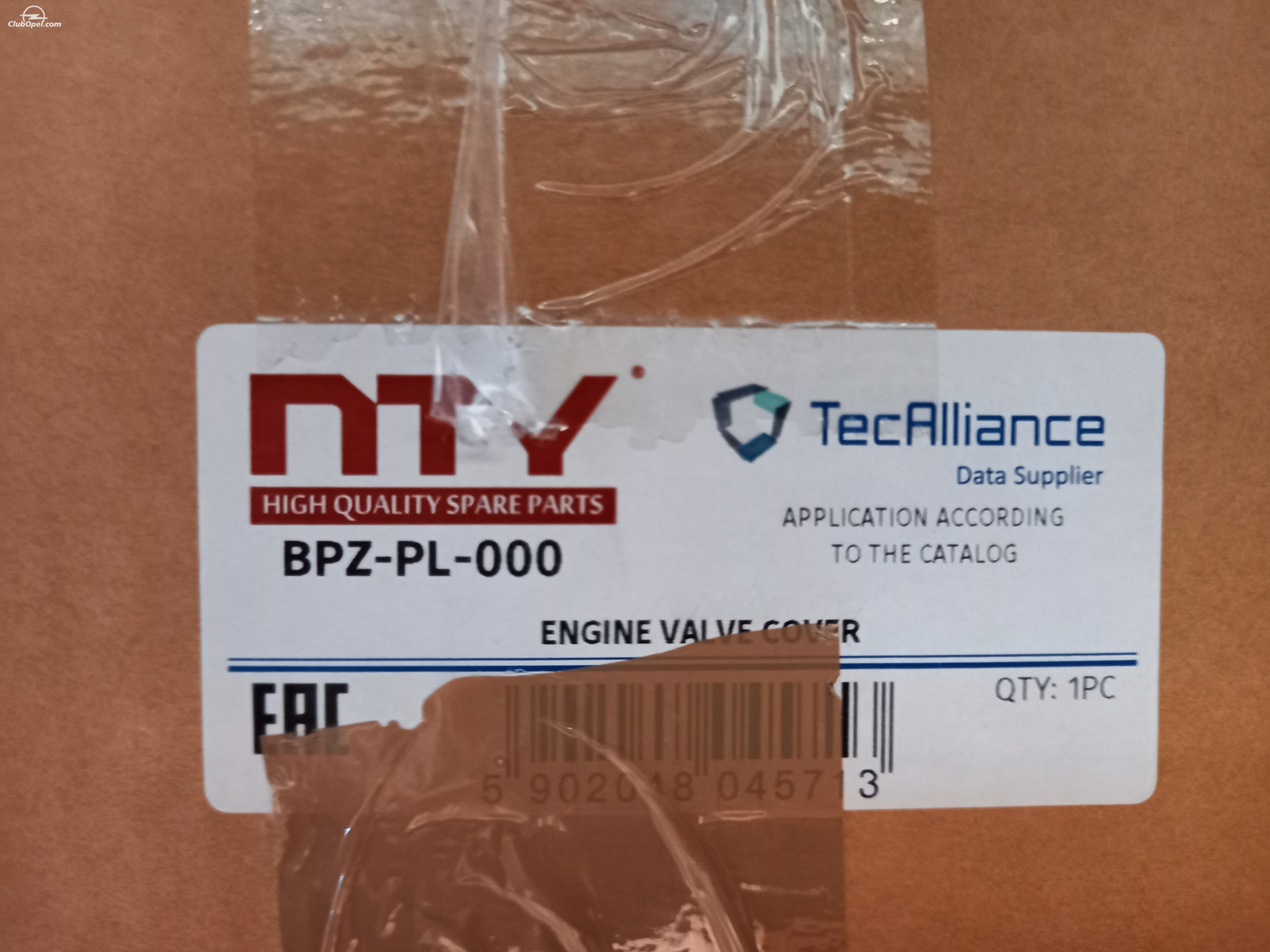

Salut!
Asta scrie pe colet
Capacul vechi nu avea probleme cu membrana la 138 de mii dar supura pe la suruburi cu toate ca avea garnitura schimbata acum 10000 km.
Am schimbat preventiv si o sa vad cum se comporta in timp
Mentionez ca am dat cu ermet pe garnitura si l am lasat 24 ore dupa ce l am montat ca sa nu ajunga ulei pana se usuca ermetul
Am verificat si spalat si furtunul spre turbina , moĆ¾ul din galerie ,am suflat spre ele sa verific sensurile de aspiratie pe relanti si sarcina si este ok.
Ramane de vazut in timp configuratia plasticului din care este facut capacul si cum lucreaza.
L am strans la dinamometrica la 10Nm ,la carte zice 8Nm
