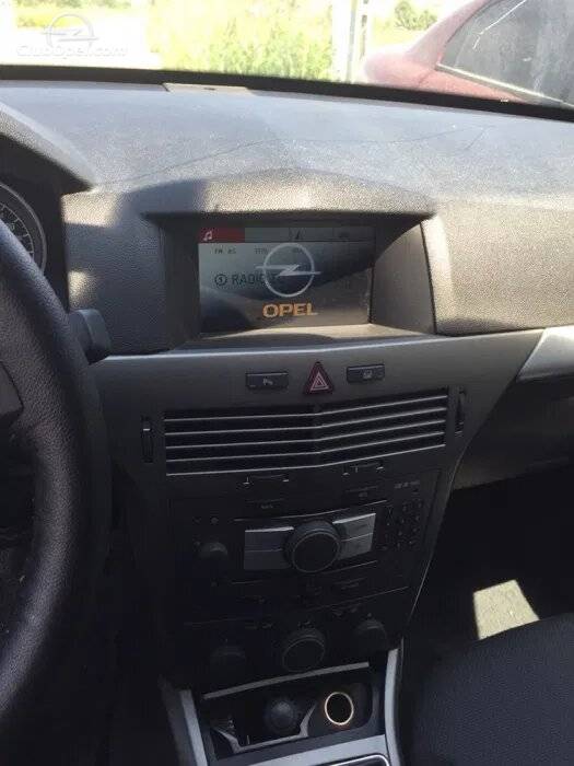

Am gasit la o dezmembrare un CID de Opel Astra H Caravan si nu stiu daca sa il cumpar sau nu.
Mi se cere 1200 de ron , eu am CD30mp3 cu BID pe masina
Nu stiu daca merge, daca e compatibil, necesita vreun soft sau carpass, daca mai trebuie sa ma duc la un atelier specializat pentru montaj...toate astea mai costa bani si chiar nu e cazul pe praful asta.
Pun si o poza cu CID-ul, multumesc de raspunsuri.

CID, rama de plastic pentru CID, cablul RGB - asta iti trebuie cel putin.
Pe langa asta, ca sa fie "treaba treabã", ar trebui ca sa ti-l puna in "delivery state" (desperecheat), inainte sa il dea jos de pe masina "originalã".
Pe langa toate acestea, o sa constati ca nu ai unde sa cuplezi mufa cablului RGB, pe HU tau CD30 MP3.
Aceasta o vei gasi pe CD70 NAVI, DVD90 NAVI, etc...
Deci, ar trebui sa iei si HU (tot in "delivery state")
Apoi va trebui sa stii codul de securitate al masinii tale (acel Car Pass).
Daca nu iti sunt vandute in "delivery state" si/sau nu stii codul de securitate al masinii tale, se poate rezolva, dar presupun ca tot contra cost (daca nu ai un amic care sa te ajute).
P.S. Si in final ... care ar fi castigul?
P.P.S. despre preturi, nu vorbesc, fiecare apreciaza cum considera.
