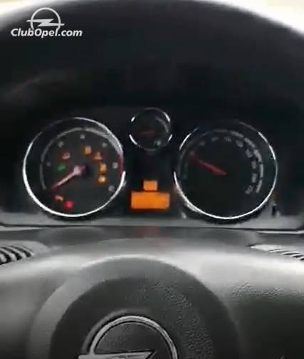

Salutare. Detin un Antara 2010, 2.0, 150cp, Z20S. Acum 2 saptamani am verificat bateria. 80%. Alternatorul arata ca incarca 14.22. Perfect. Ieri dimineata nu a mai vrut sa porneasca decat cu cabluri. Apoi am plecat la servici 2 km aproximativ. pe drum s-au aprins toate becurile in bord. Unele se stingeau altele se aprindeau, turometrul pe 0, acul de la combustibil pe 0. Bateria de pe ea are capsata cifra 8 care corespunde anului. Sa fie din 2008? Ma gandesc sa cumpar o baterie noua sa vad daca mai face asa. Pe masura ce o rezolv va scriu. Multumesc.

din descriere, dupa parerea mea, este alternator defect. Ar trebui verificate si legaturile la bornele bateriei. Masoara incarcarea pe plumbul bornelor, nu pe clemele care vin pe ele, daca nu e minim 13, 8 cu consumatori porniti nu ai incarcae buna.
Nu ai observat sa fie aprins in mers martorul de la baterie?

Dupa mine e alternator defect. Verifia si ce a zis @ney, ca nu strica. Tot de asta am zis si eu sa verifici incarcarrea pe plumbul bateriei, daca ai contact imperfect la serizarea cablurilod in borne atunci incarcarea e mai mica pe baterie decit masurata pe alternator.
Daca ajungi sa dai alternatorul jos sa verifici inelele pe care calca carbunii, sa nu fie santuri.
Probabil sint carbunii tociti sau santuri in inele.
