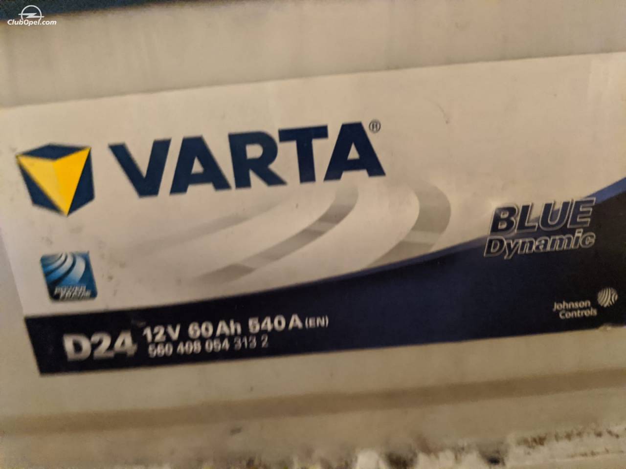

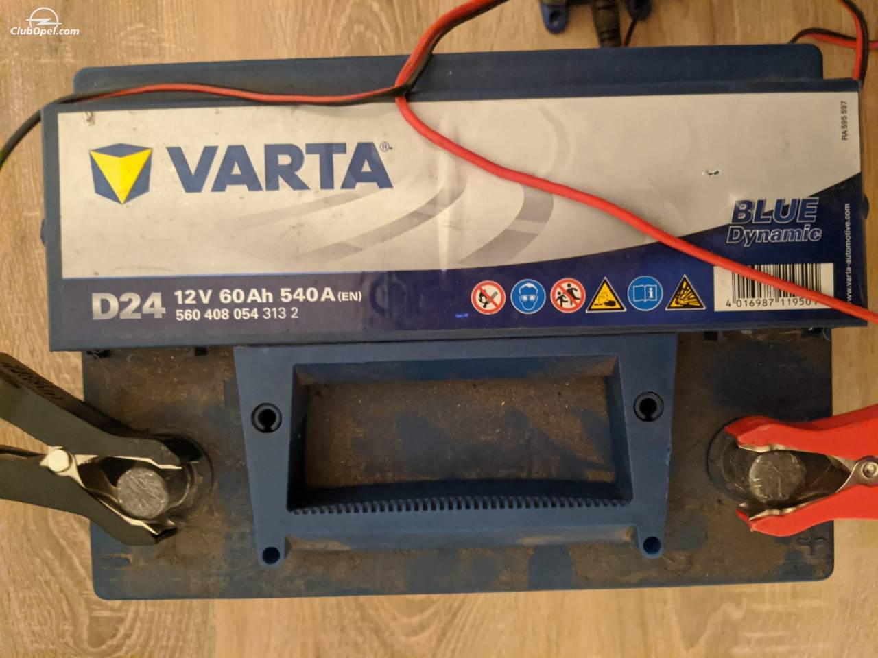

Hello,
Novicele a revenit cu o intrebare la voi, si anume, bateria de pe masina, oficial este moarta. Am incercat cu 2 redresoare, nimic, o incarc si a doua zi este moarta din nou. M-a ajutat o persoana cu o baterie imprumut si cu aceea e totul in regula.
Din discutii purtate cu diversi posesori de masini benzina/diesel, am inteles ca as avea o baterie relativ mica ca si amperaj pentru o masina diesel si nu cumva sa ma trezesc cu probleme la iarna.
Aceasta este cea terminata:
Ce imi recomandati dumneavoastra in acest sens? Astept pareri

Este destul 60 Ah pentru diesel, pe benzinare gasesti si de la 40Ah
Eu pe diesel am montat 77Ah si 780A curent de pornire, invarte de zici ca mai are putin si scuipa motorul afara. Pentru 100 de lei diferenta prefer cea mai "babana" baterie. La benzinar inca nu am schimbat acumulatorul dar e de vreo 50Ah tot varta. Benzinara aia in afara de ulei la cutia automata nu a mancat aproape nici un ban pana acum.

Bateria ta are 242x175x175 mm. Cel mai probabil nu incape mai lata si nici mai inalta. Daca mai e spatiu sa pui o baterie mai lunga, ia una mai mare, parca 278 e urmatoarea dimensiune. Daca nu, ia tot una de 60Ah ca e OK pentru 1,3. La a mea incape maxim 242x175x175. Atentie si la firele de curent, sa ajunga la bornele bateriei daca e mai lunga sau mai inalta.
Cele din gama superioara au curent de pornire ceva mai mare.
Din exprerienta mea, iti pot recomanda varta silver si rombat premier. Inteleg ca si bosch e identic cu varta. Rombat e putin mai ieftin dar cu nimic mai slab. Am una verde pe corsa si are deja 6 ani. varta silver de pe astra a murit la 5 ani.

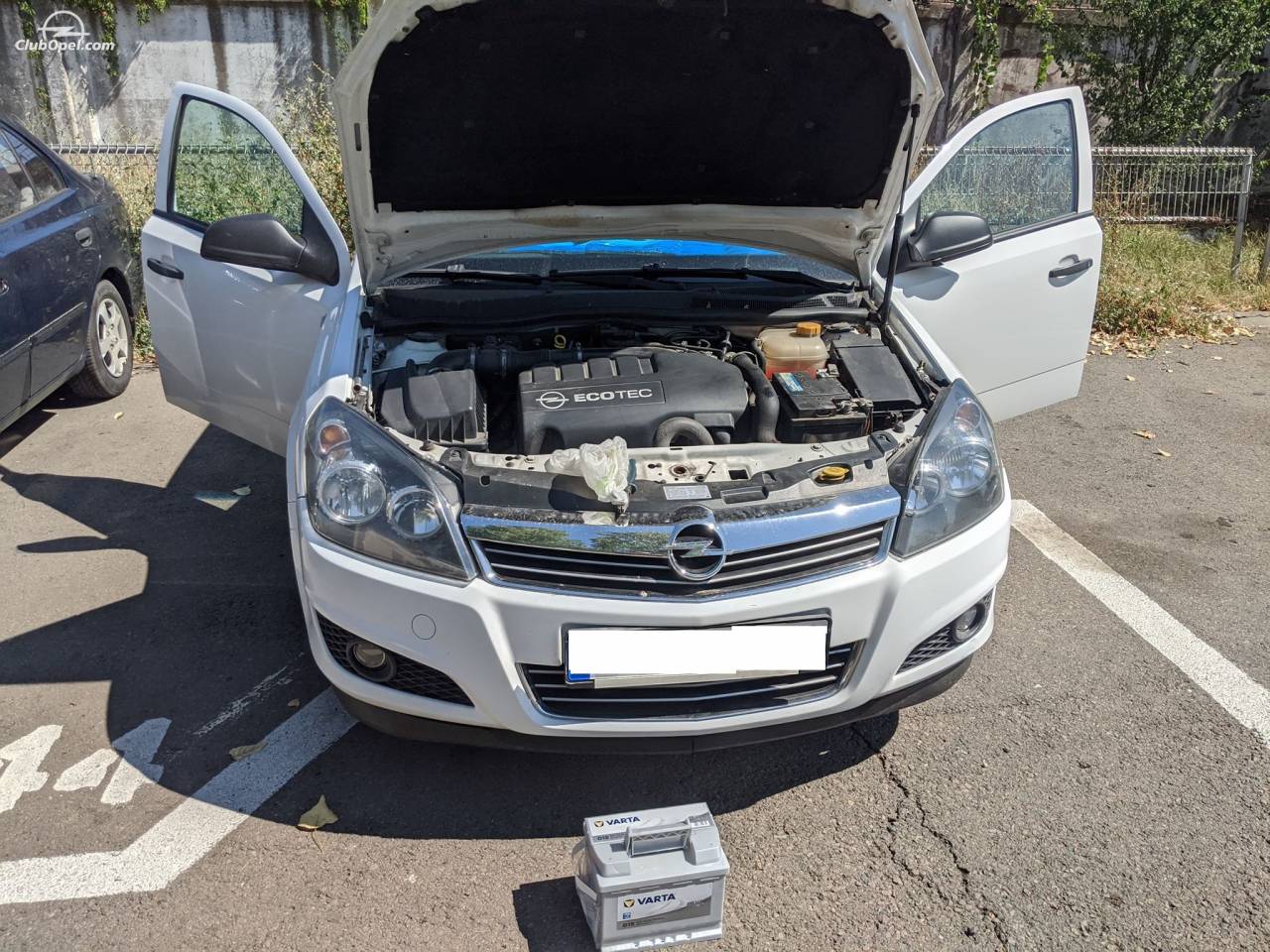

In cele din urma am optat pentru o Varta Silver Dynamic D15 de 63 Ah dar cu 610 A curent pornire la rece. Am inteles ca este ok, dat fiind faptul ca masina nu are dotari precum cele mentionate mai sus.
Totodata, ca si loc, incapea si una mai maricica de 278mm lungime, respectiv 77 Ah cu 780 A, dar m-am gandit ca e suficienta cea mica. Daca ma tine 4 ani, sunt multumit
Mai ramane sa merg la garantie, mi-a lasat un act de la magazinul de unde am achizitionat-o.
