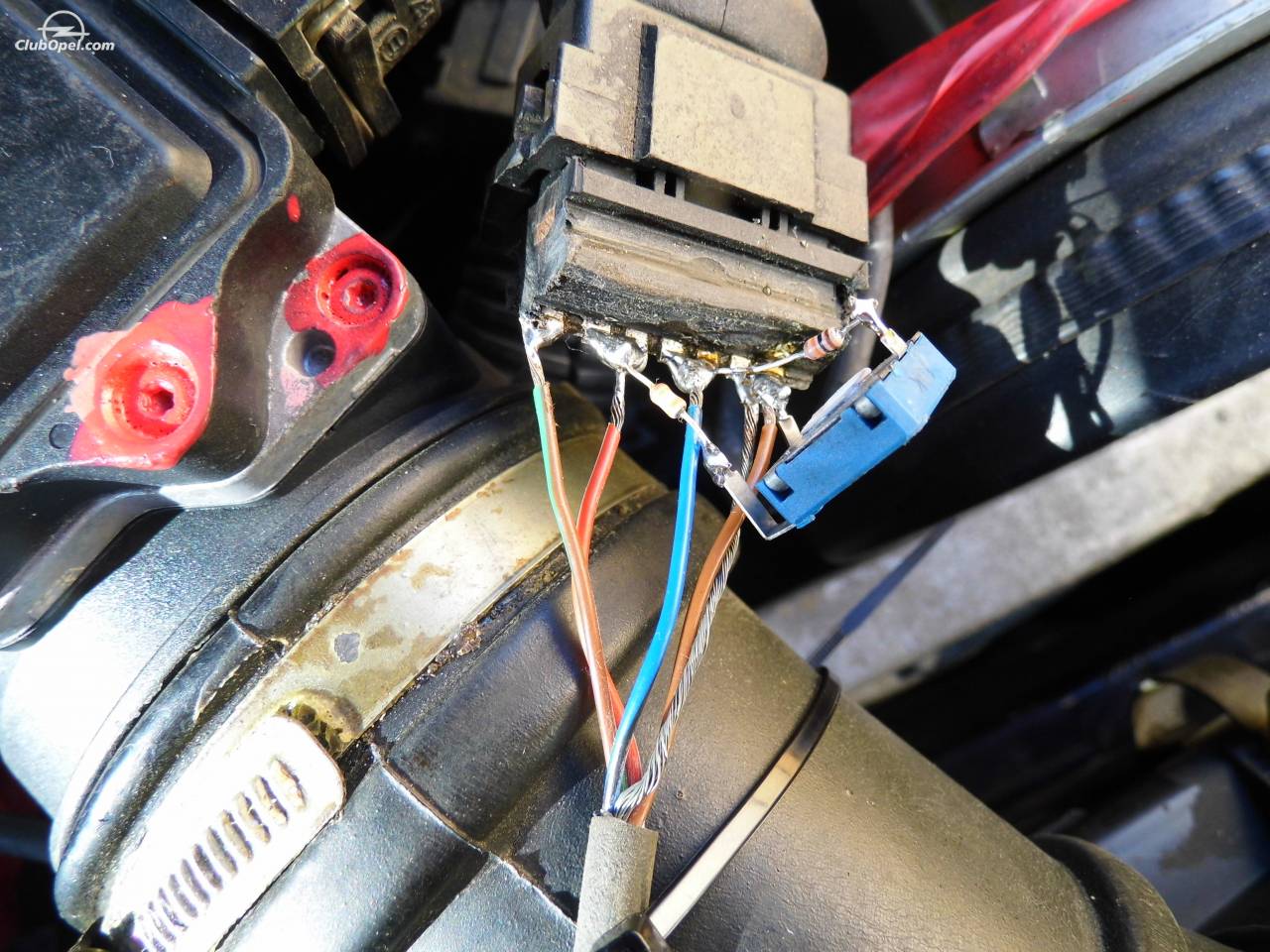

Tutorialul se refera la refolosirea unui senzor MAF vechi,dar care este inca functional.Am observat ca multi au curatat senzorii MAF si totusi rezultatele au fost sub cele asteptate, din cauza ca un senzor MAF dupa curatare nu se defecteaza de fapt,ci se decalibreaza.Fiind o componenta de mare precizie(ma refer exclusiv la senzor) orice curatare,cu diverse substante, pe langa faptul ca curata mizeria depusa pe elementul cald mai are darul sa subtieze elementul cald iar rezultatul este ca senzorul va livra un semnal incorect si in final amestecul aer/carburant tinde sa se deplaseze spre zona sarac spre foarte sarac.De aici manifestari de ralanti instabil,reprize proaste sau chiar oprirea motorului.De aceea cei care au schimbat senzorul au observat ca masina functioneaza foarte bine dupa inlocuire(sau mai bine in functie de calitate senzorului achiztionat),dar daca senzorul nostru vechi este inca functional mai putem sa facem un mic artificiu si sa il mai folosim o perioada.Tot ce avem de facut este sa modificam putin pragul de tensiune al senzorului ca se incadreze in valorile corecte din fabricatie(exista tabele cu senzori MAF dupa care ne putem orienta),dar fara sa infuentam semnalul care vine din debitmetru;de fapt sa pacalim un pic calculatorul masinii care va primi acum nivelele corecte(sau foarte aproape de situatia corecta).Obligatoriu se foloseste cablu ecranat si legaturi cat mai scurte,deoarece intrarea de semnal din ecu este cu amp op. mosfet si este foarte sensibila la perturbatii electrice.Pentru asta avem nevoie de cateva componente simple care le intercalam in circuitul de semnal;atentie valorile componentelor trebuie sa fie de valori spre a nu infuenta negativ semnalul din debitmetru.Reglajul se face,de preferat cu ajutorul unui analizor de gaze,sa fim siguri de rezultat,dar in lipsa putem sa ne orientam si dupa regimul ralanti sa fie corect.

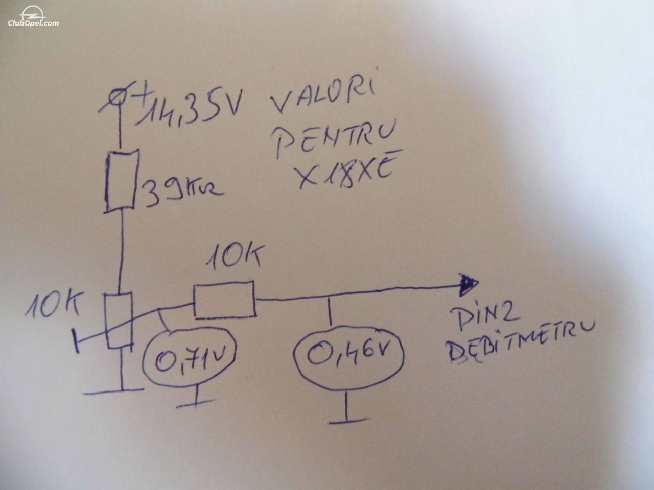

Eu am scris in ideea ca dupa curatare senzorul se decalibreaza si cu artificiul asta mai poti merge pana cumperi unul nou.Normal ca e relativa treaba,nu poti sa intervii in partea electronica din senzor fara sa il strici,asa ca o mica modificare pe partea de semnal(in limita bunului simt tehnic,intre 50~150mV)nu strica cu nimic.Ca venii vorba de curatat MAF-ul eu folosesc un vas de inox de bucatarie in care pun senzorul si torn peste el detartrant Nufar;sta cu totul in solutie cam 10 minute.Dupa aceea clatit bine cu apa distilata si uscat imediat cu pistol cu aer cald...nu ating senzorul cu nimic!

Static da, aduci circuitul in zona de functionare (chiar si fara debitmetru), dar dinamic, este dat peste cap tot algoritmul, mai ales prin micsorarea impedantei circuitului, undeva la maxim 20Kohm. Pe masura ce debitmetrul va vrea sa raporteze o diferenta mai mare de tensiune, tu il vei trage spre punctul stabilit din semireglabil ...

sebage a scris:Static da, aduci circuitul in zona de functionare (chiar si fara debitmetru), dar dinamic, este dat peste cap tot algoritmul, mai ales prin micsorarea impedantei circuitului, undeva la maxim 20Kohm. Pe masura ce debitmetrul va vrea sa raporteze o diferenta mai mare de tensiune, tu il vei trage spre punctul stabilit din semireglabil ...
Fara debitmetru in circuit,numai cu tensiunea continua din acel divizor rezistiv, nu functioneaza motorul...porneste si se opreste imediat.Probabil ca iesirea de semnal din debitmetru nu este doar o curba de curent continuu de la 0-5vcc(n-am pus osciloscop sa aflu),alfel ar fi mers si static macar in ralanti...

Da,prin acel divizor am stricat acea impedanta(impropriu spus impedanta pentru ca nu e circuit de ca)dar probabil etajul de iesire din debitmetru,lucreaza pe o rezistenta de iesire,mica,de 4kohmi(nu cunosc schema interna din debitmetru,am ales o valoare generica pentru exemplu)si atunci influenta divizorului rezistiv nu e asa mare asupra circuitului de semnal!Sau poate am gresit cu totul si de fapt cu acel divizor am reusit de fapt sa restabilesc punctul optim de functionare din electronica debimetrului(pe partea de iesire)?Cert este ca cu valorile componentelor din imagine motorul nu face nici o problema;porneste perfect,sta la ralanti,se tureaza fara probleme,are putere,si nu apare eroare de debitmetru...in sfarsit daca e timp o sa fac ceva masuratori si cu osciloscopul,poate mai aflu cate ceva...
