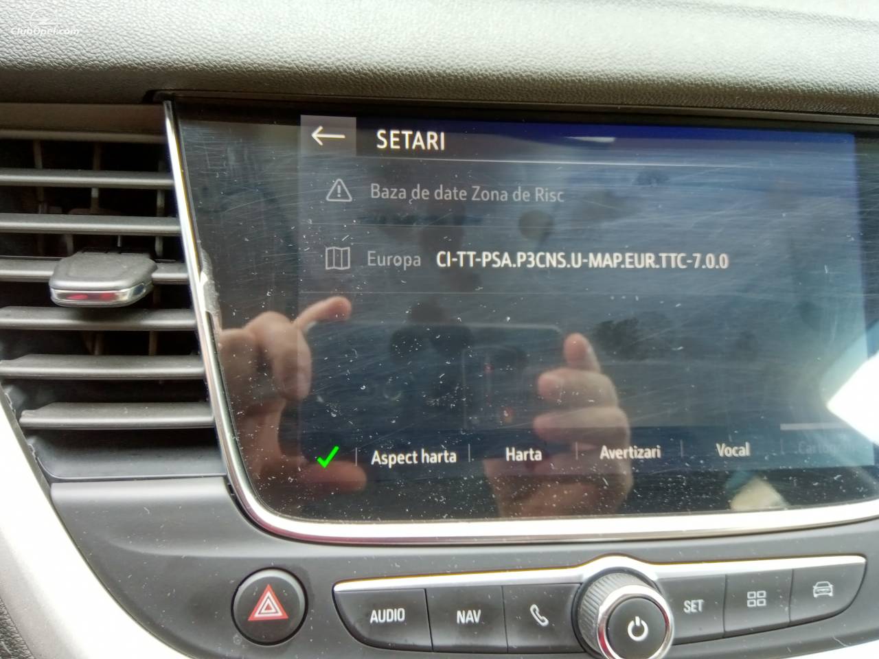

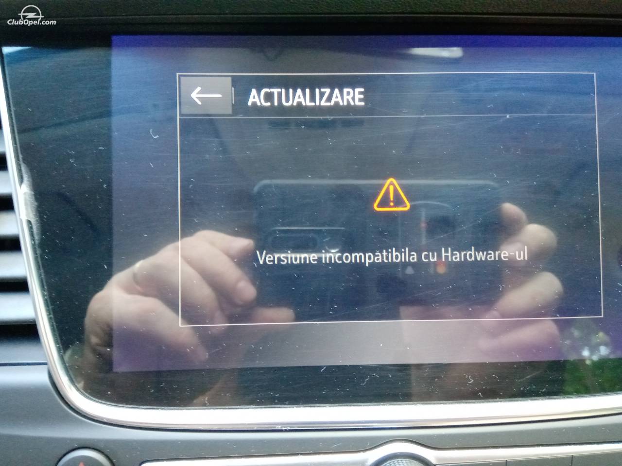

Am incercat sa fac update la firmware si harti, dar nu resusesc, cu toate ca am urmat pasii prezentati pe site. Pe ecranul sistemului imi apare un mesaj la introducerea memory stick-ului in USB "incompatibil cu hardware-ul". Ceea ce eu am constatat este faptul ca harta Europei instalata este "CI-TT-PSA.P3CNS.U-MAP.EUR.TTC-7.0.0", iar update-ul este "CP-TT-PSA.P3CNS.U-MAP.EUR.TTC-15.0.0_0". Ma poate ajuta cineva cu un sfat. Am un Opel Grandland X din 2018 cu sistem Navi 5.0 Intellilink . Multumesc

VSprinceana ai incercat cu arhiva indicata de mine?
http://download.tomtom.com/...NAC_EUR_WAVE2.tar

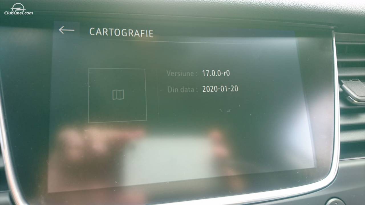

Eu am reusit si am hartile la nivelul 20.01.2020, practic si aplicatia de telefon MyOpel catre link-ul de mai sus te trimite pentru actualizare, iar arhiva are si o alta denumire fata de ce ai trecut tu.

Multumesc, Spook. Eu m-am gandit la o incompatibilitate intre ce au instalat initial si update. Am mers si la reprezentanta, dar m-au aburit ca au mai incercat pe alte masini si s-a blocat in momentul instalarii, ca imi vor trimite pasii exacti de urmat de la cei din Germania, pana la urma mi-au trimis procedura de pe site-ul Opel, pe care o incercasem deja fara succes. Acum downloadez de pe linkul dat de tine si o sa incerc astazi sa vad ce reusesc. Te tin la curent cu ce rezolv.

Eu am incercat sa fac update la sistem care are ultima versiune din mai 2019. Am downloadat firmware-ul din link-ul primit din aplicatia MyOpel insa cand il introduc in USB-ul masinii, imi spune ca hardware-ul nu este compatibil cu acest firmware. Cum ati rezolvat pana la urma ? Masina este noua, am adus-o de la dealer acum cateva zile.

Este disponibila o noua versiune de harti: PSA_map-eur_18.0.0-r0-NAC_EUR_WAVE2.tar (03.06.2020) - 10,7 GB
Se poate descarca de aici: http://download.tomtom.com/...NAC_EUR_WAVE2.tar
Nu am apucat inca sa o instalez, daca o voi face voi anunta aici.
