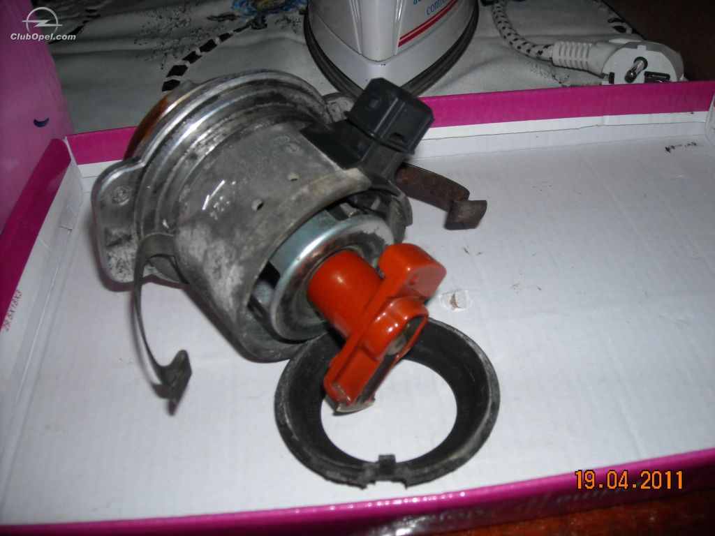

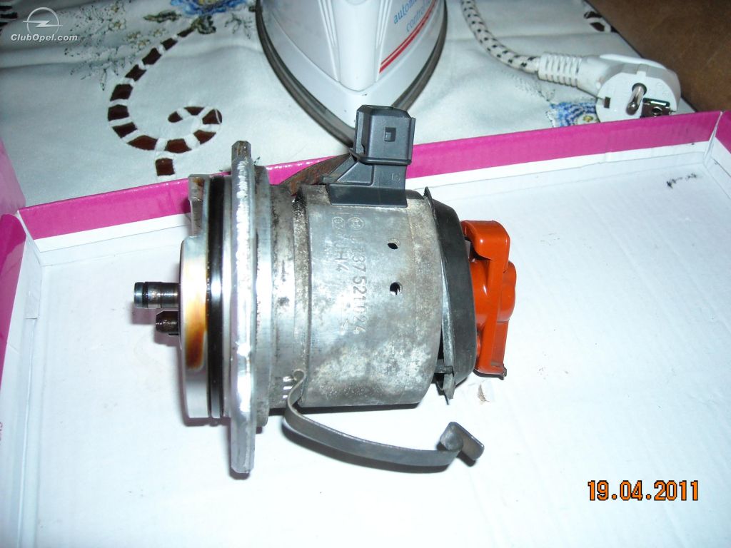

ma baieti, insfarsit am rezolvat-o.
problema era de la senzoru CAMSHAFT, era bulit, nu dadea tot timpu scanteia mai departe sau cel putin nu la toate 4 bujiile. l-am schimbat cu tot cu un bloc delcou luat la mana a doua si e ok. am vrut sa cumpar un senzor nou de la reprezentanta opel din timisoara AUTOGLOBUS, dar daca va vine sa credeti nu au putut sa il identifice (nici nu aveam ceva sris pe el), le-am identificat eu tipu de delcou dupa o poza trimisa de la iei si s-au multumit sa imi dea oferta pe delcou complet, care costa 1600 ron. apai atata eu nu dau.
sa vad cat ma tine asta.
am facut si ceva poze.
senzoru e chestia aia neagra mai in afara.
