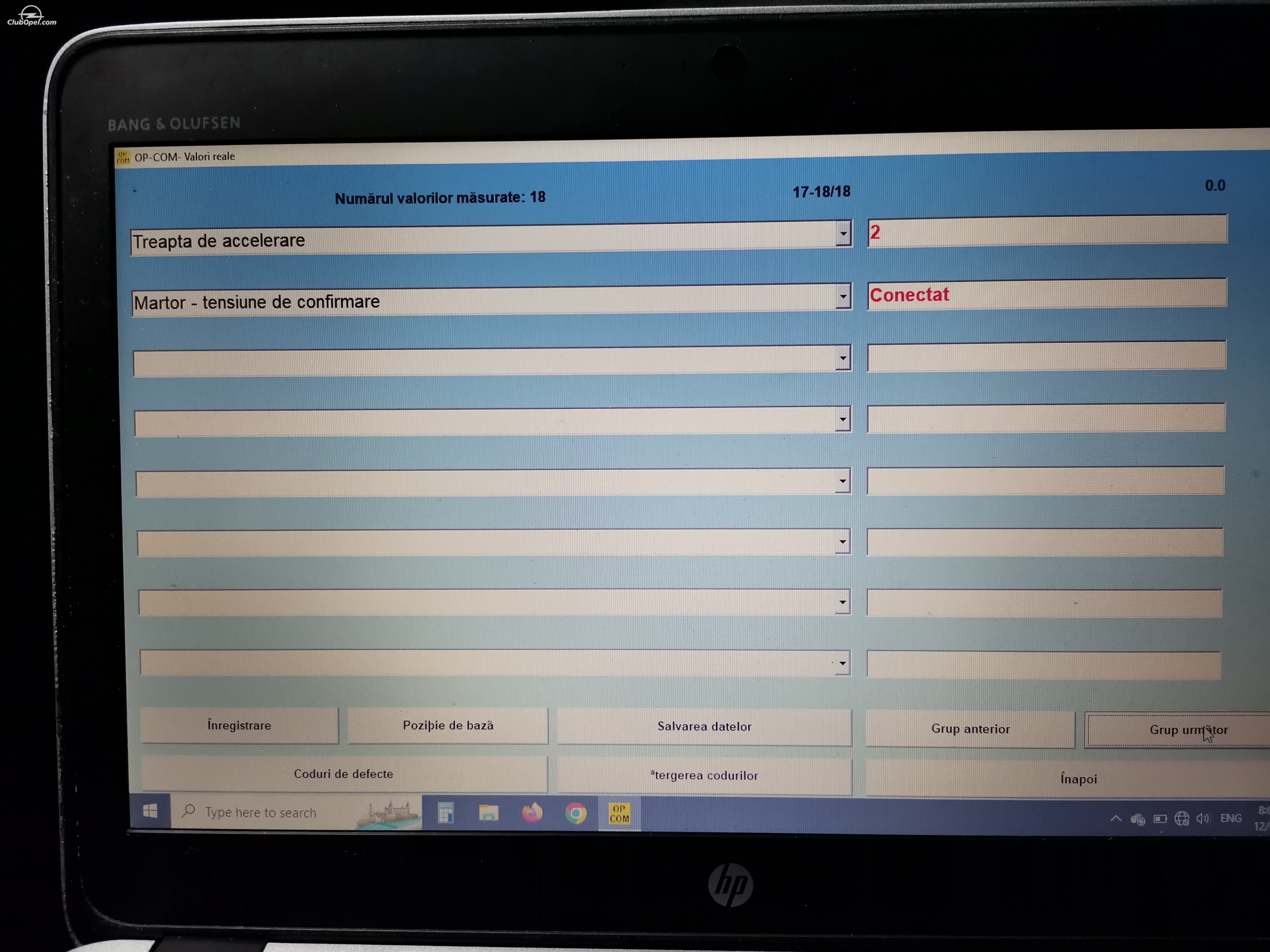

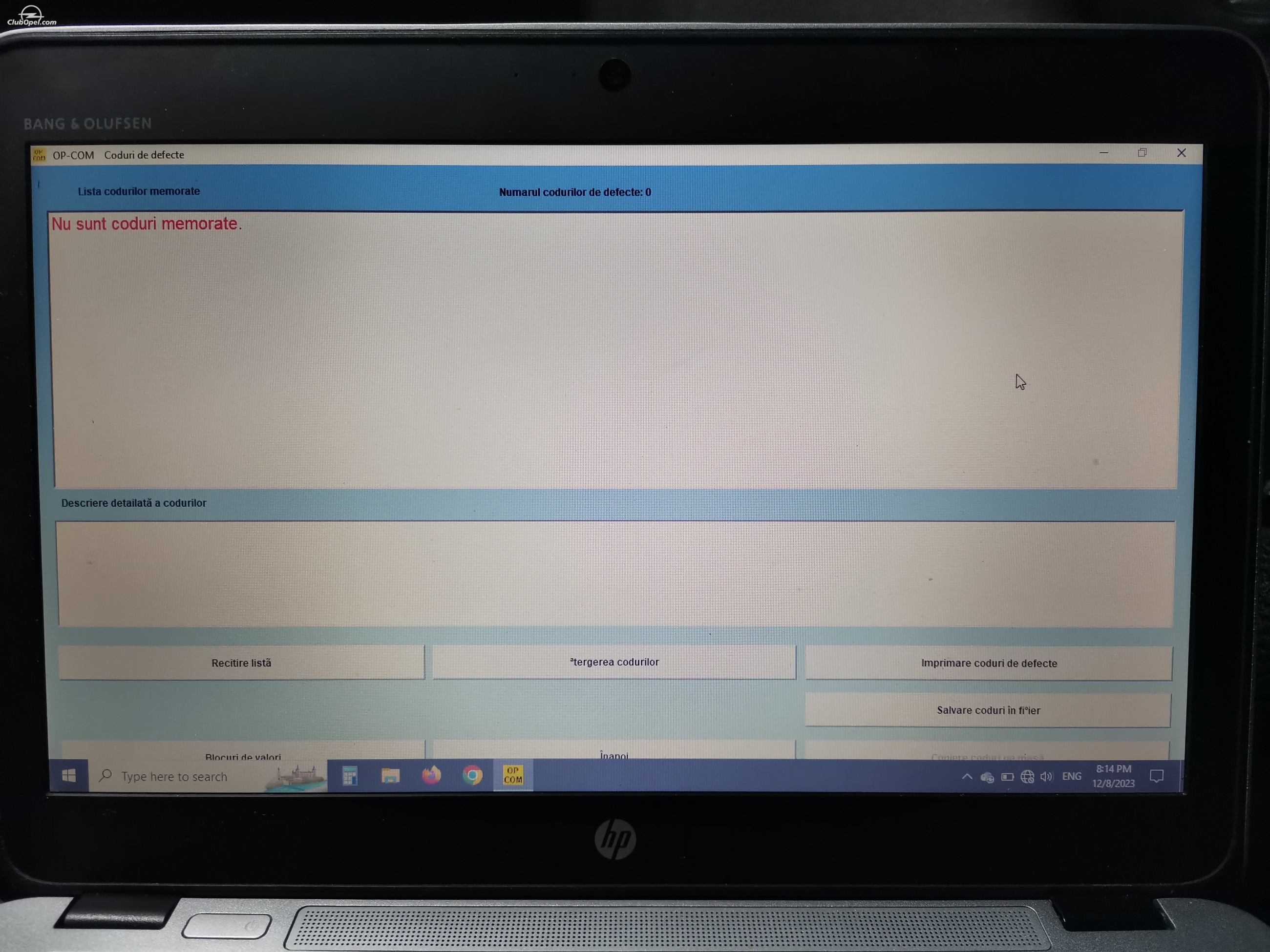

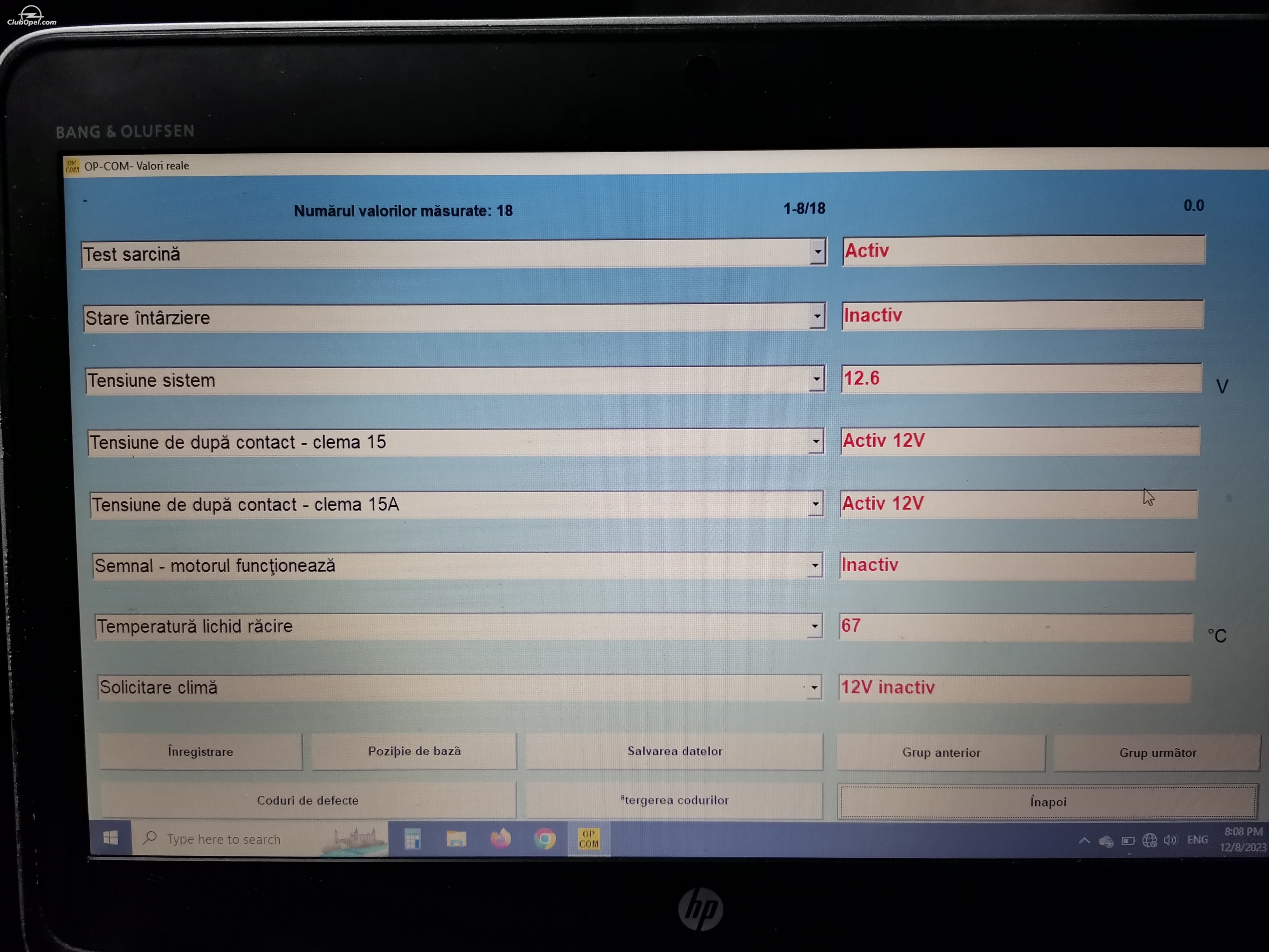

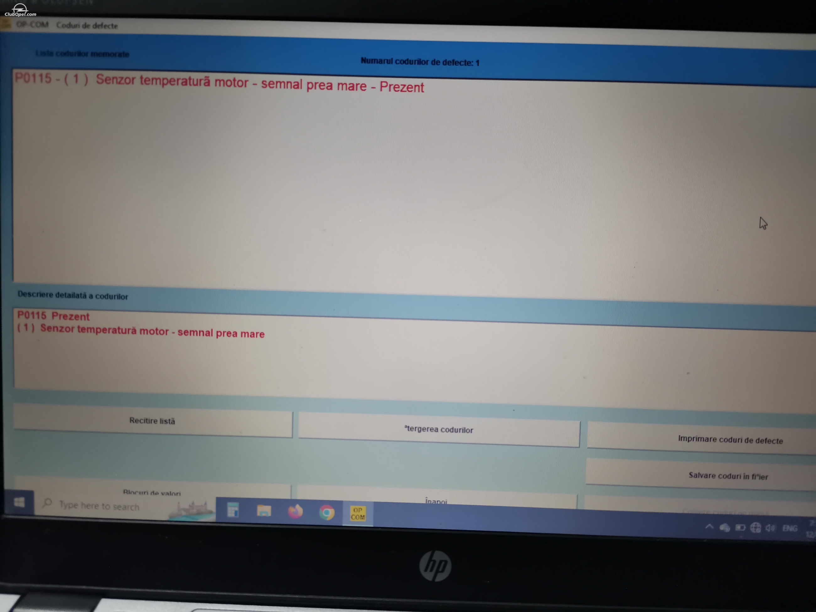

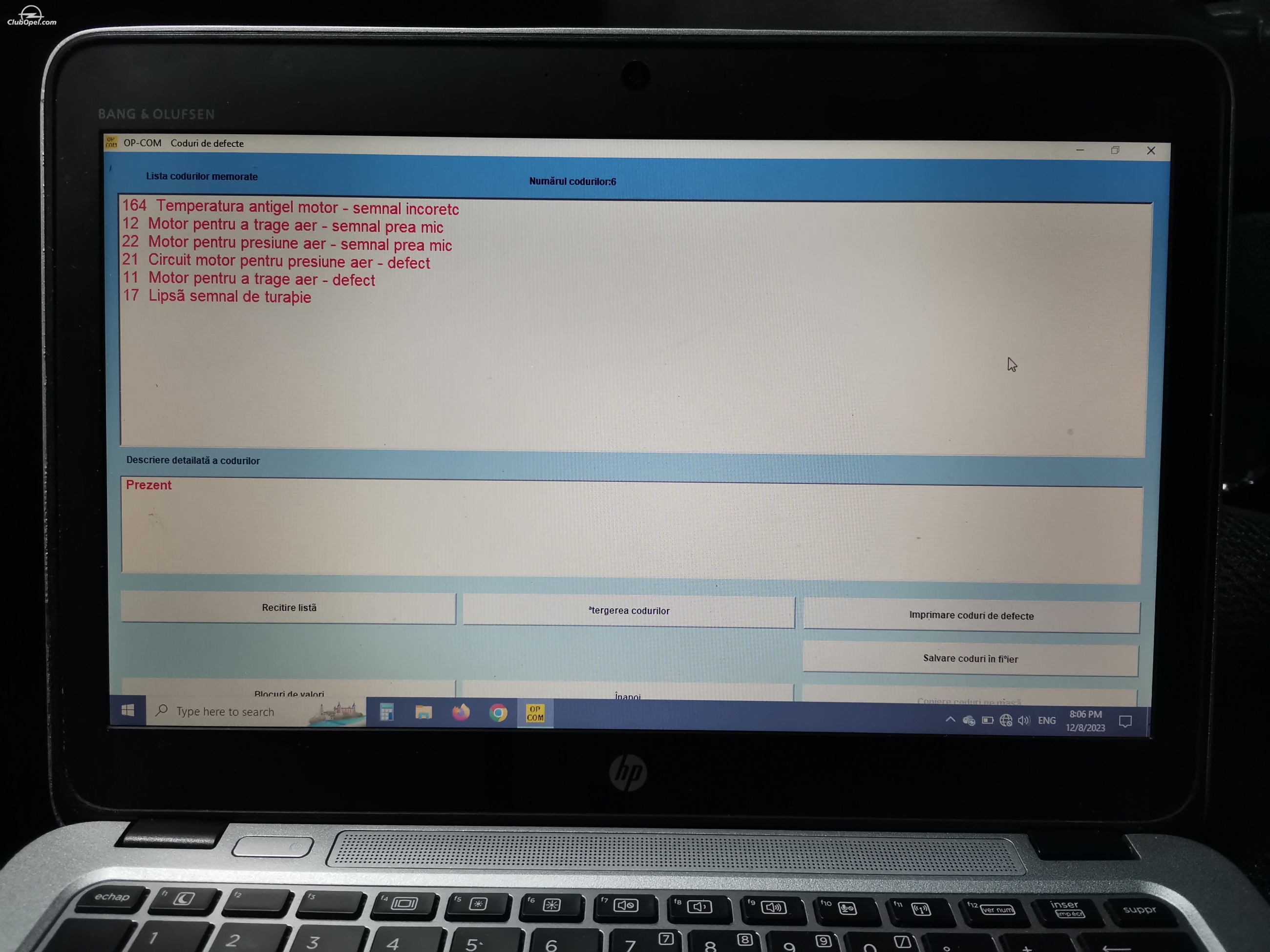

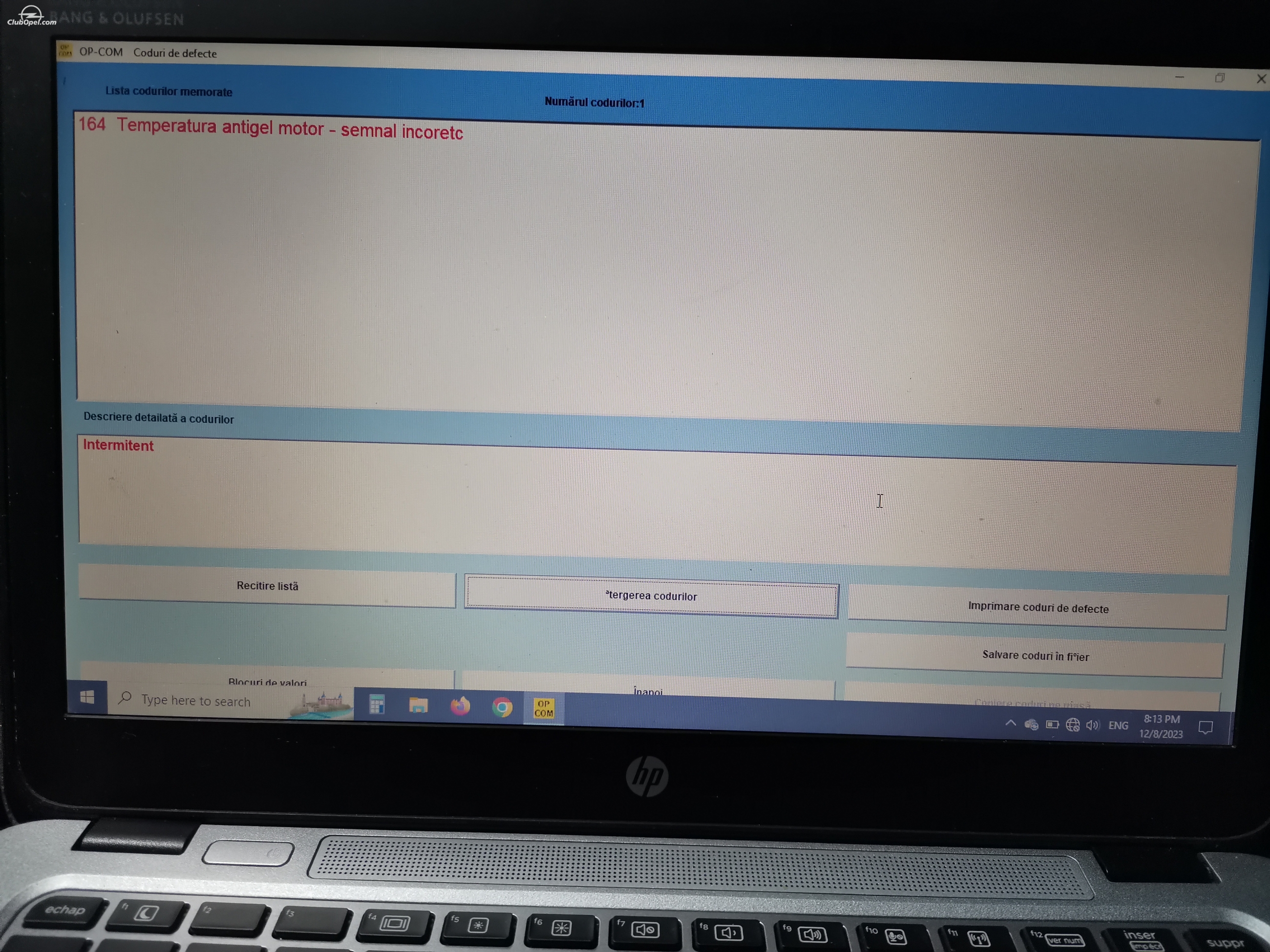

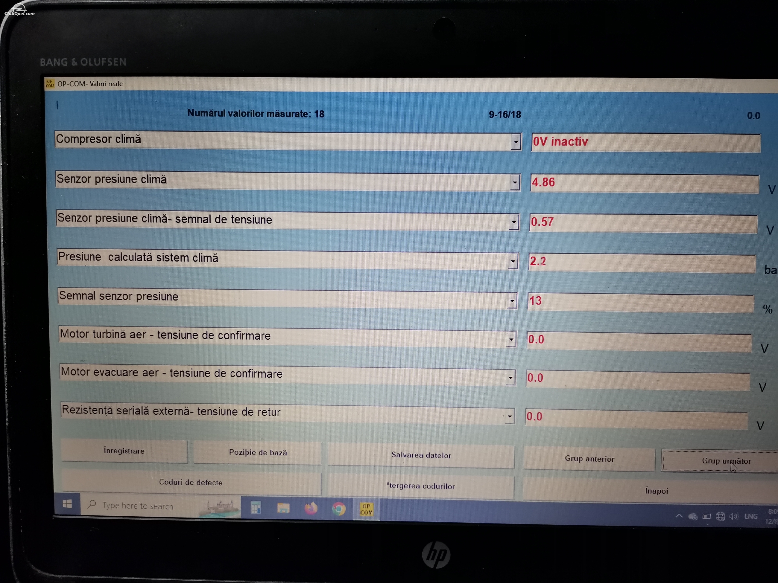

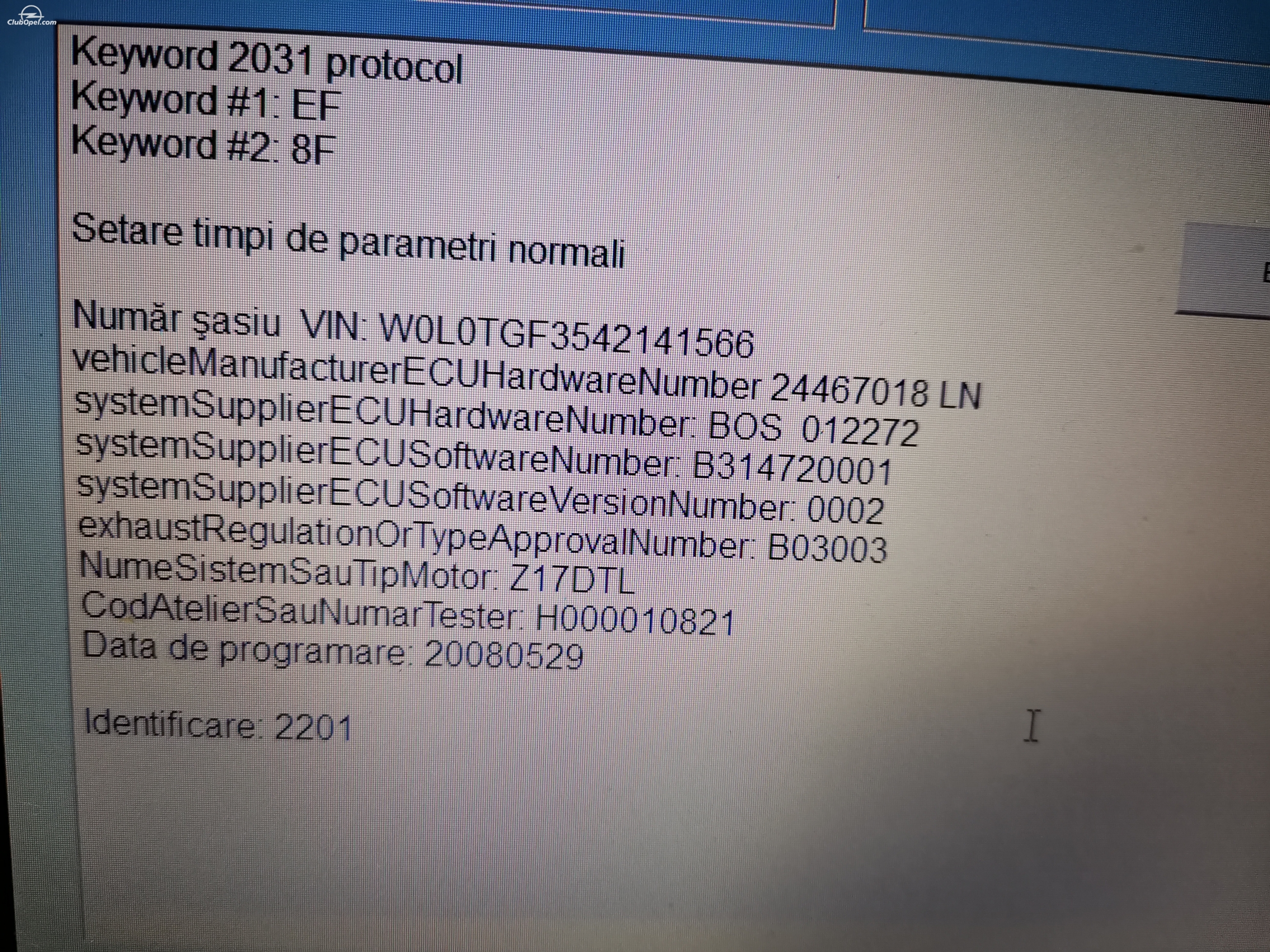

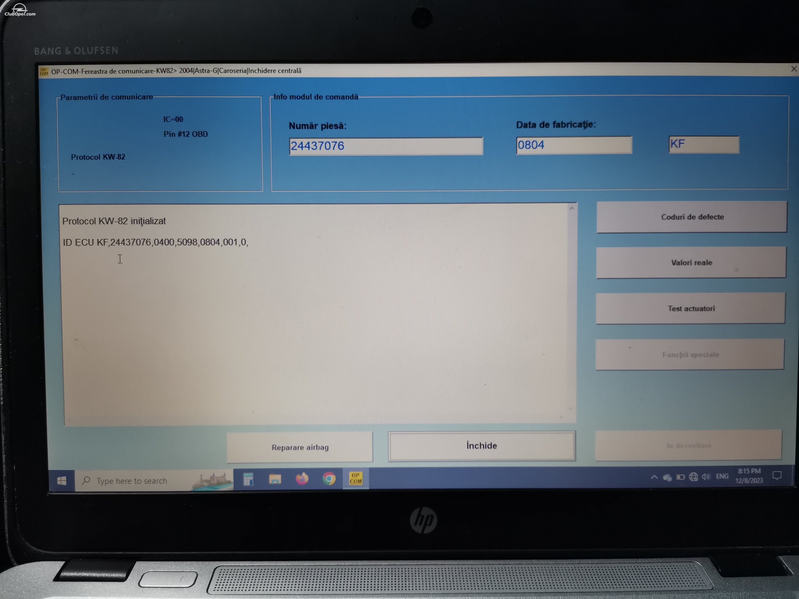

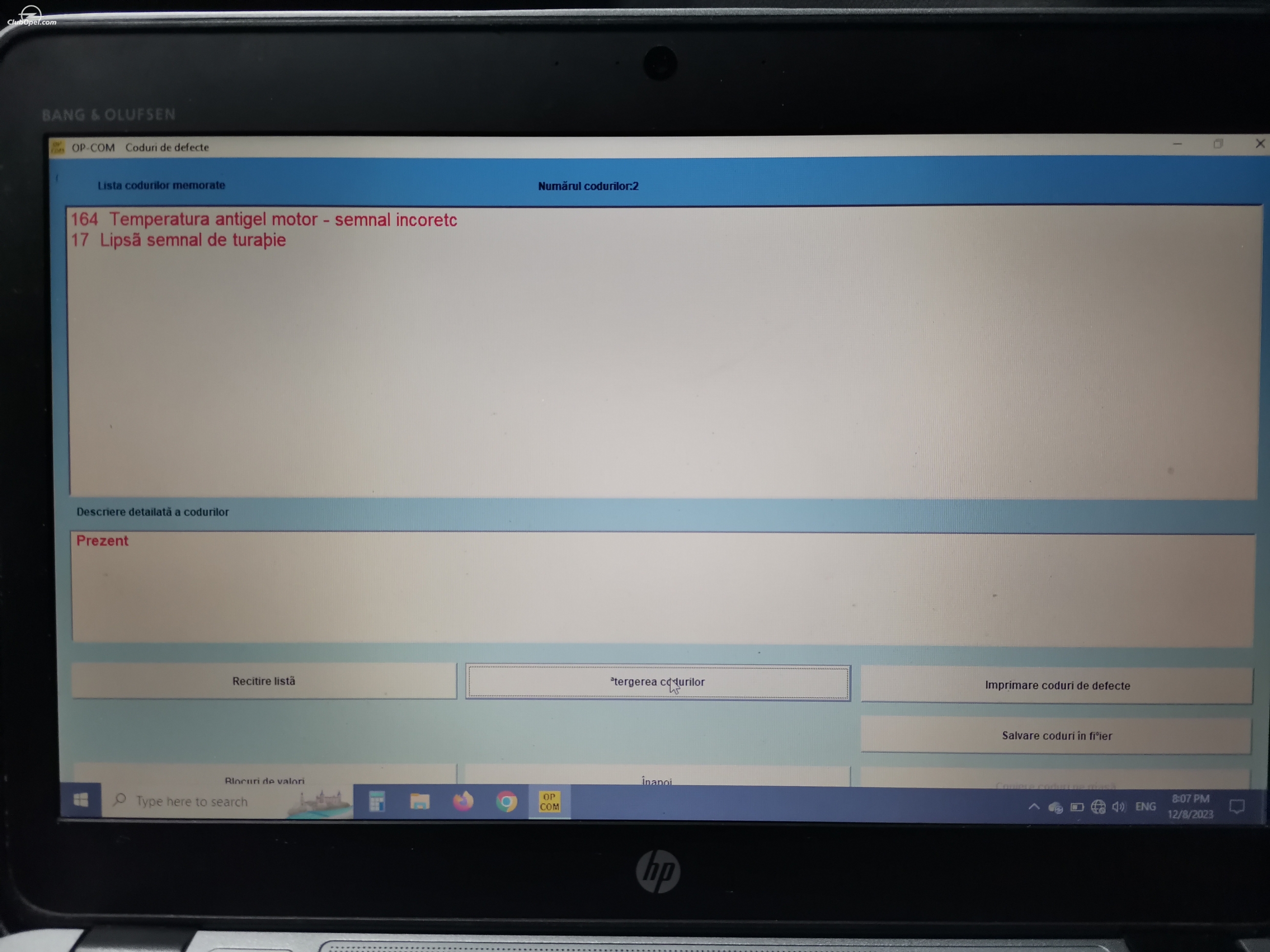

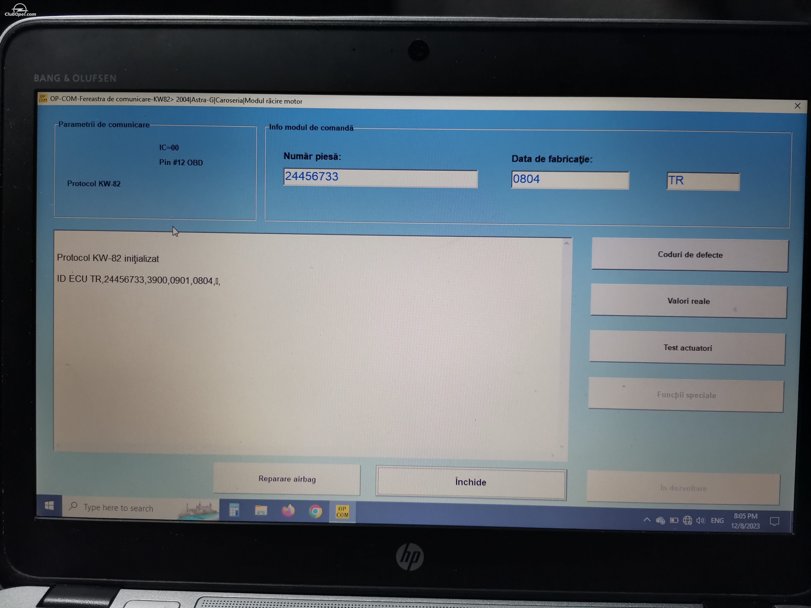

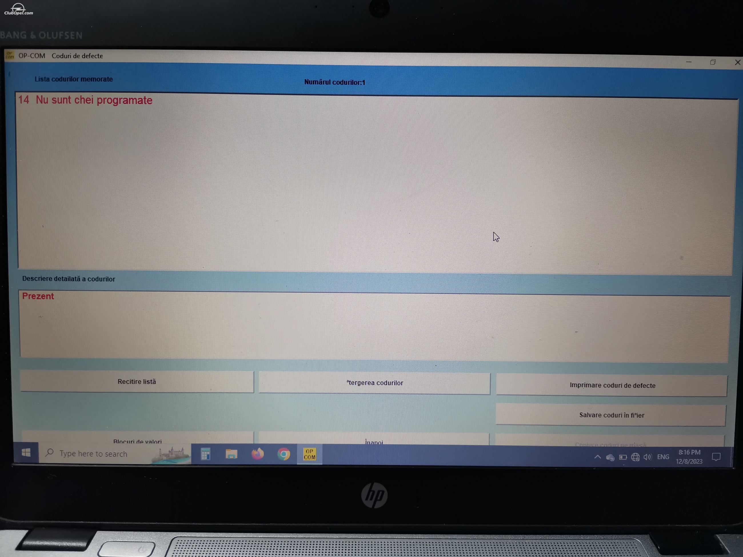

Bună seara tuturor, revin cu noutăți : - verificat senzor temperatura lichid racire, este în parametrii (rezistență ohmi) conform graficului în funcție de temperatura lichidului (verificat în paralel cu unul nou)
-lipsa prezentă tensiune, firul albastru, la mufa de conectie a senzorului de temperatura. Din cele citite pe diferite surse, am înțeles că ar trebuii să măsurăm 5v la alimentarea senzorului. Pe celalalt fir (maro) ar fi ceva prezentă, însă foarte slabă și scade usor. (ceva de genul 0.29-0.27-0.24v și tot asa până la 0).Măsurat cu aparat de măsură.
Încă nu am desfăcut ECU, dar suspectez că ar fi de acolo problema. (în caz că nu iese tensiune către senzorul de temperatura). Apropo, unde as putea găsi schema electrica a ECU, ptr a localiza și măsura cu exactitate valorile de ieșire /intrare?

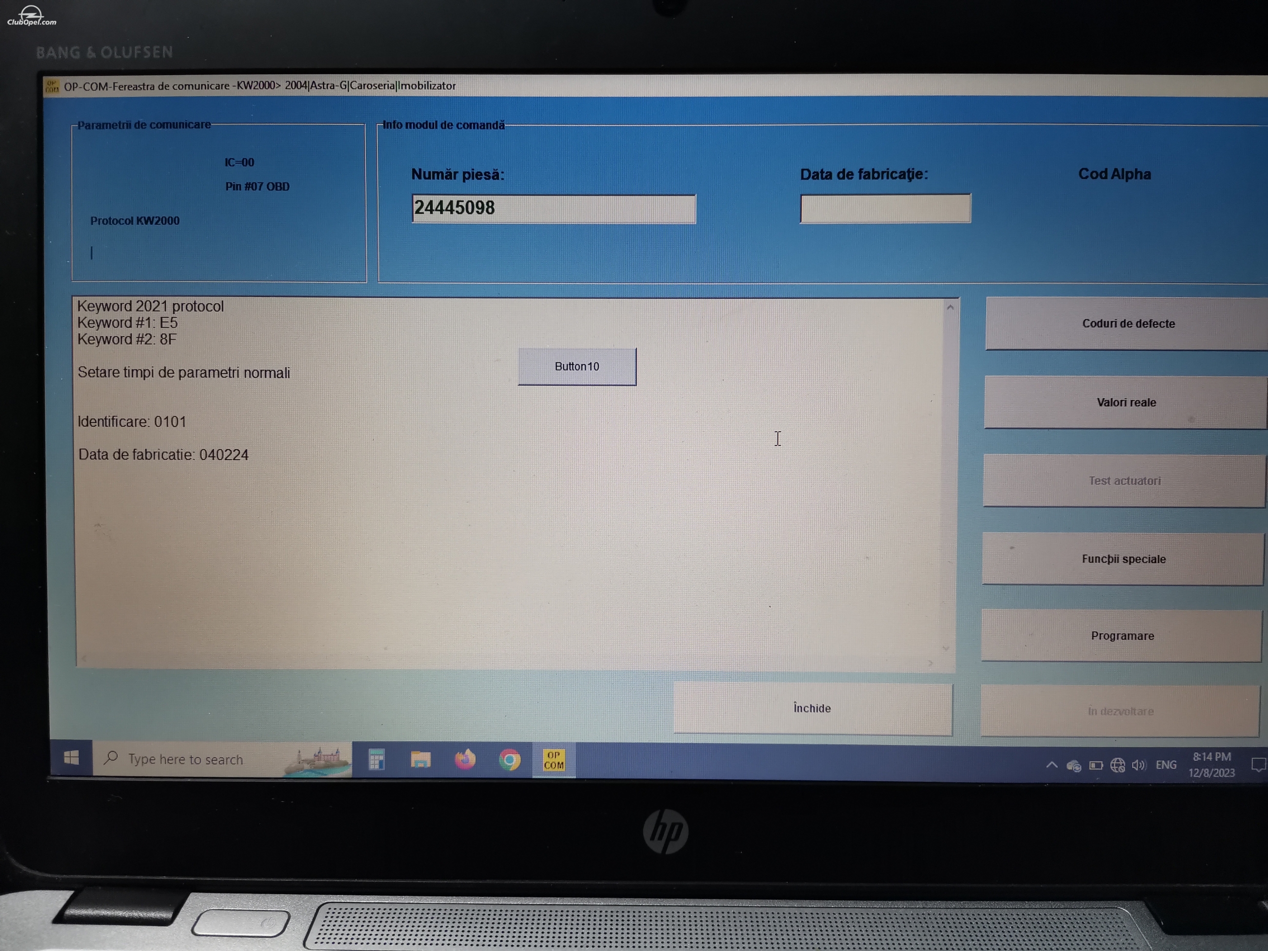

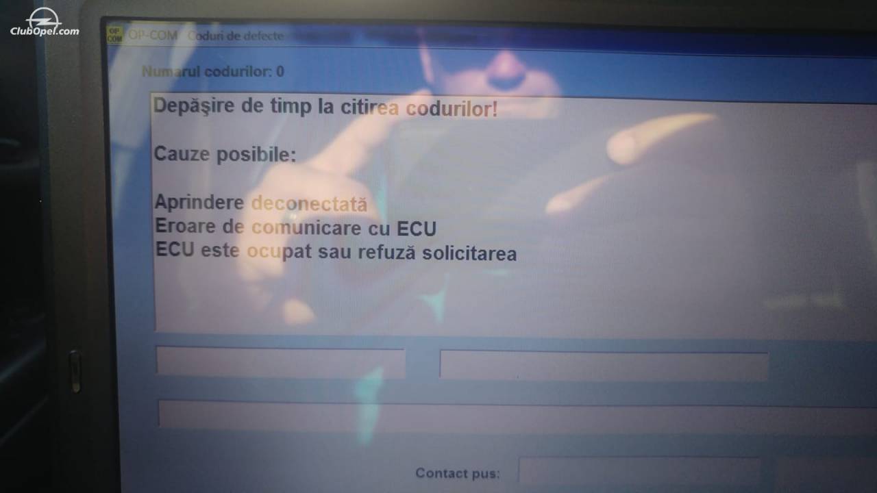

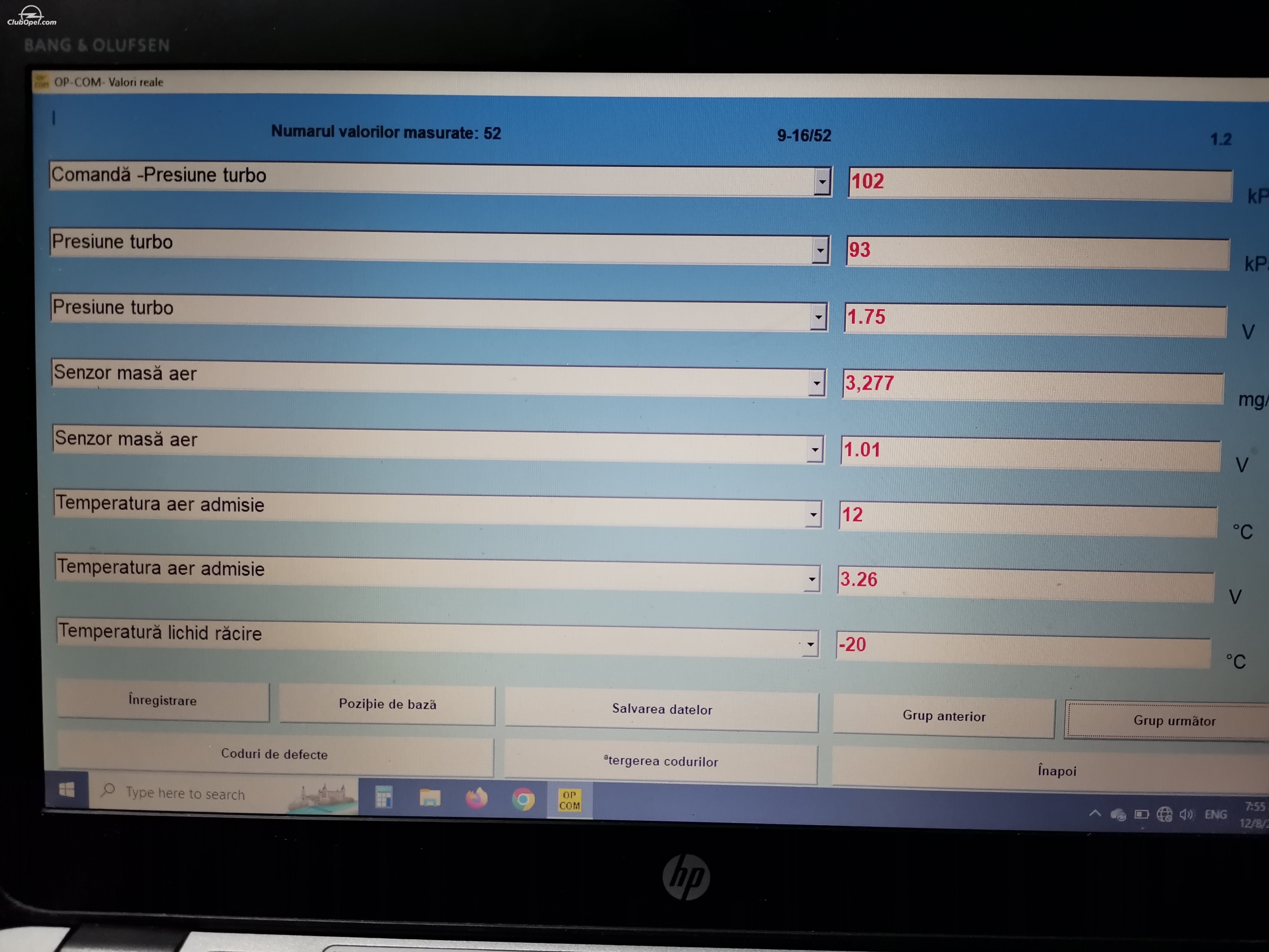

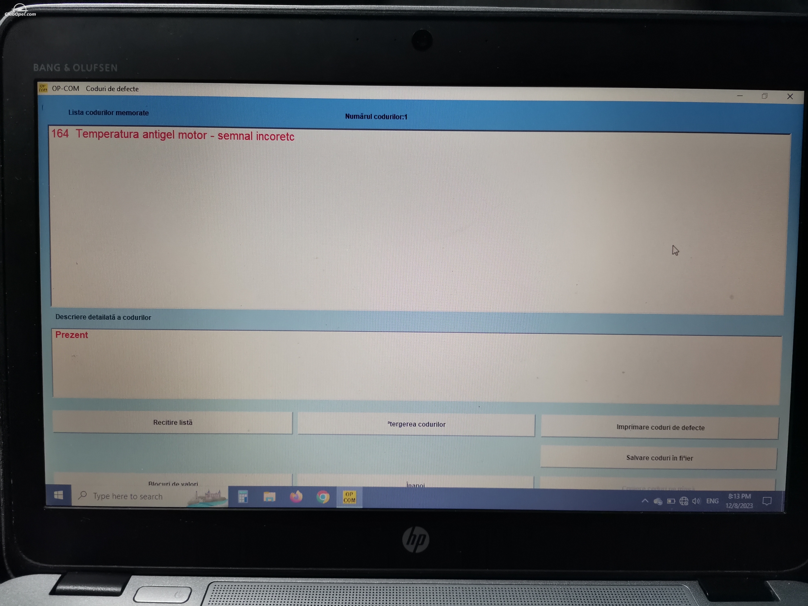

Anexez valorile măsurate cu OPCOM - ul. Mulțumesc tuturor pentru ajutor!

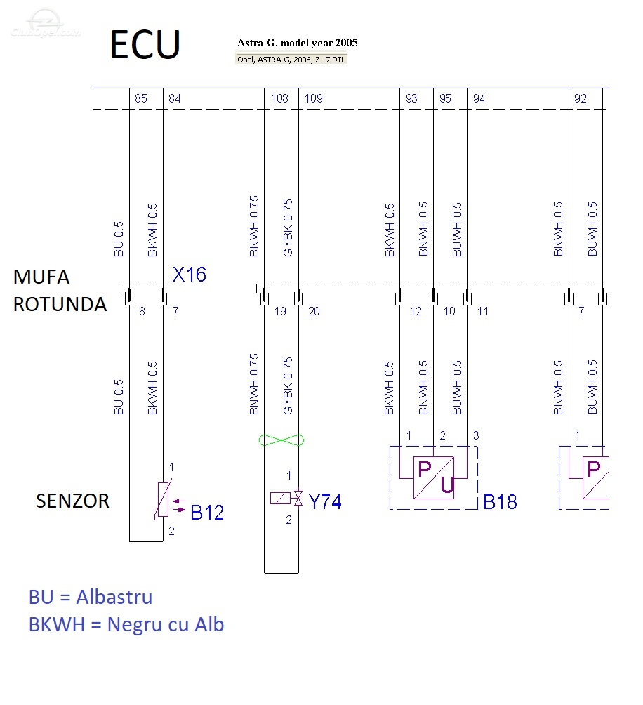

ECU, pe pinul 84, furnizeaza o tensiune de referinta (fixa si cunoscuta de catre ECU), in jur de 5V.
Aceasta tensiune, prin firul Negru cu Alb ajunge pe pinul 7 al mufei rotunde, iese din mufa rotunda tot pe fir Negru cu Alb si ajunge in pinul 1 al senzorului.
Senzorul lasa o parte din aceasta tensiune sa treaca (exprimare populara, pentru a fi inteles), tensiune care pleaca din pinul 2 al senzorului pe firul Albastru, intra in mufa rotunda pe pinul 8, iese tot pe fir Albastru si ajunge pe pinul 85 al ECU.
Tensiunea pe care o poti citi pe pinul 85 al ECU (cand totul este functional si conectat), este variabila in functie de temperatura citita de senzor.
Nu te complica cu termeni si alte cele, incearca sa urmaresti traseul celor doua fire.
Despre pozele postate cu chestii de prin Op Com, nu am nerv sa le urmaresc, le-ai si postat aiurea, la gramada, de prin toate modulele si mai sunt si in chestia aia de cica ar fi limba romana, din care nu ai cum sa intelegi ceva.
