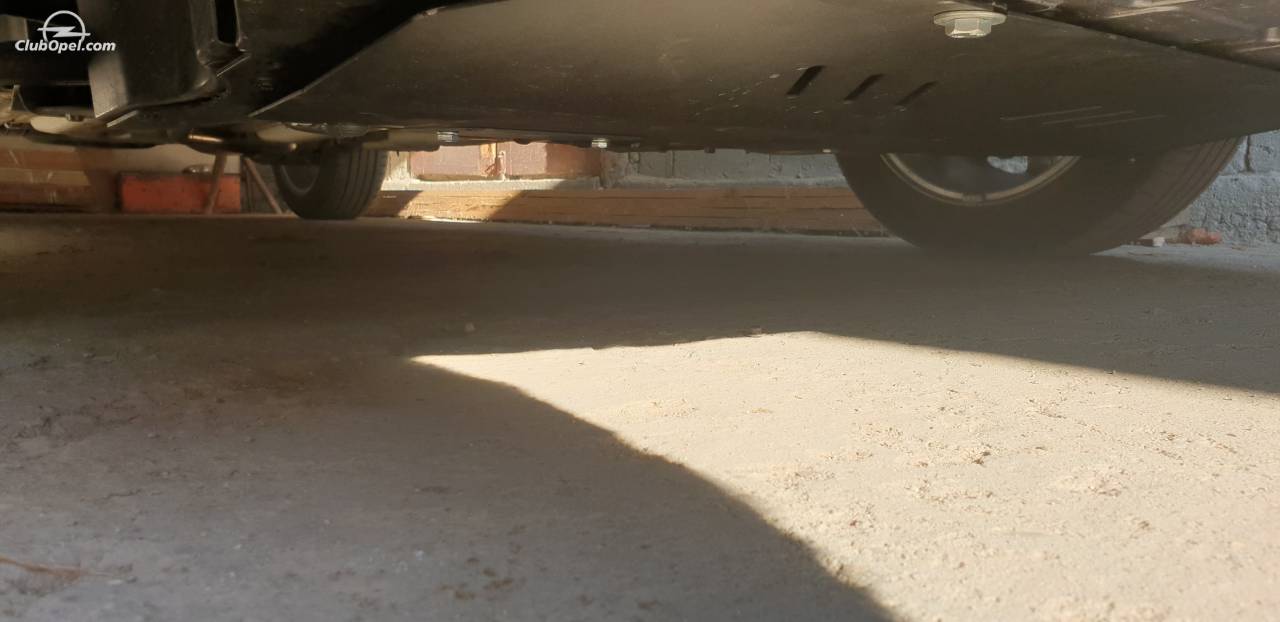

Salut, si eu sunt in cautare de un asemenea scut. Te rog sa imi spui daca micsoreaza garda la sol si daca nu indraznesc prea mult, poti pune si o poza-doua?

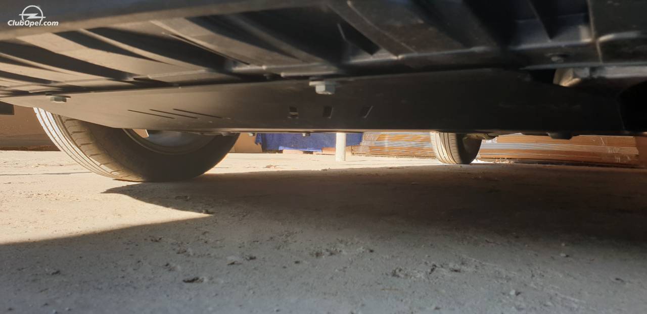

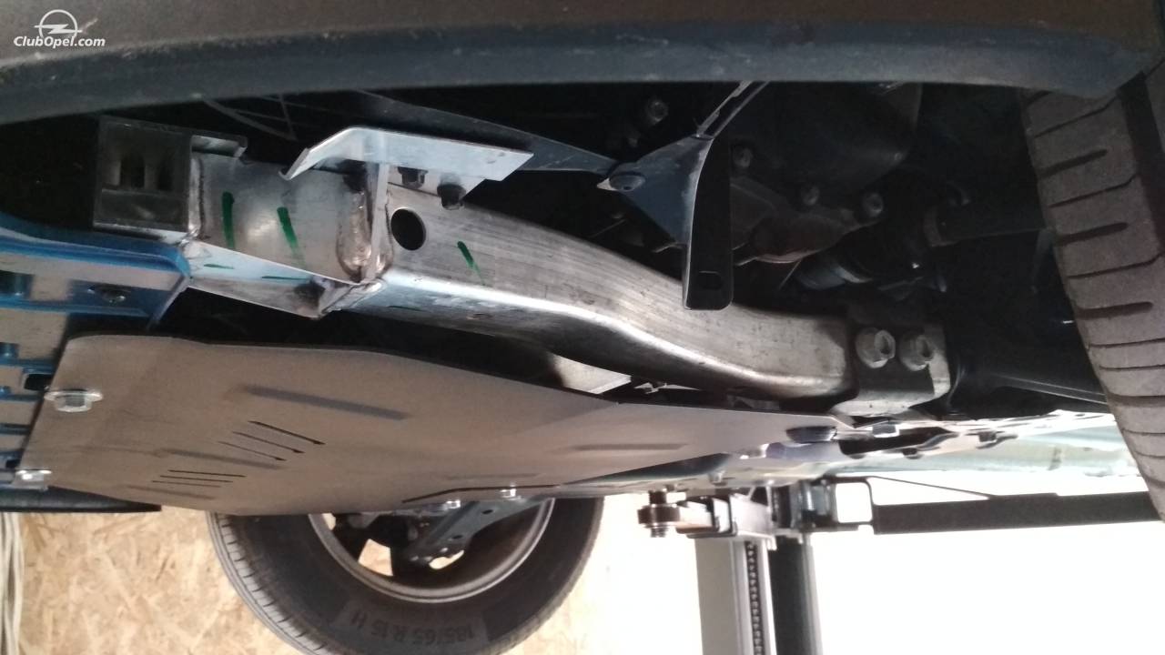

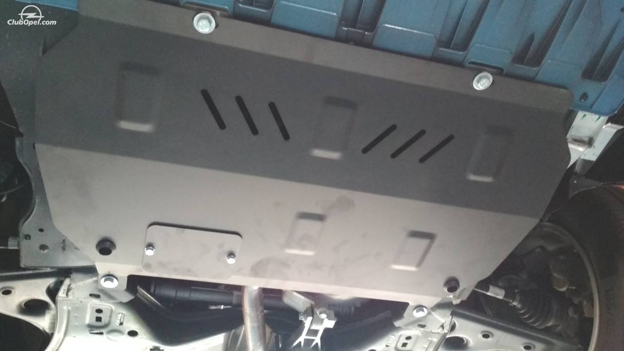

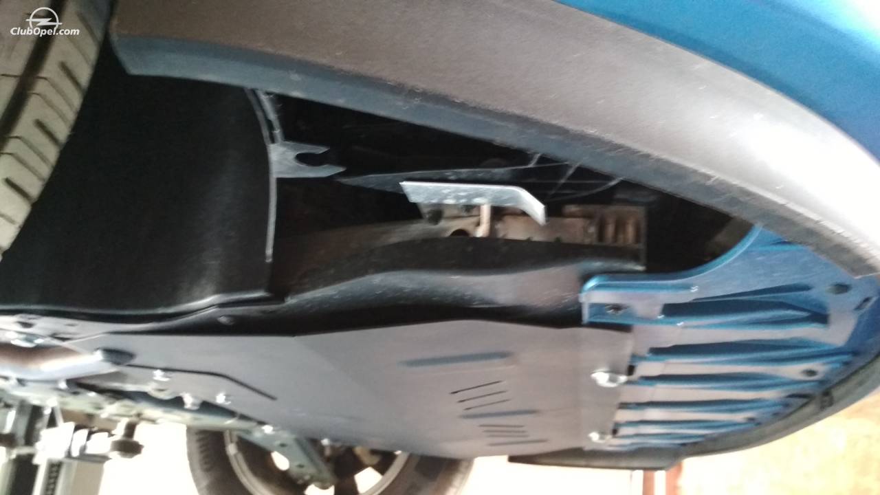

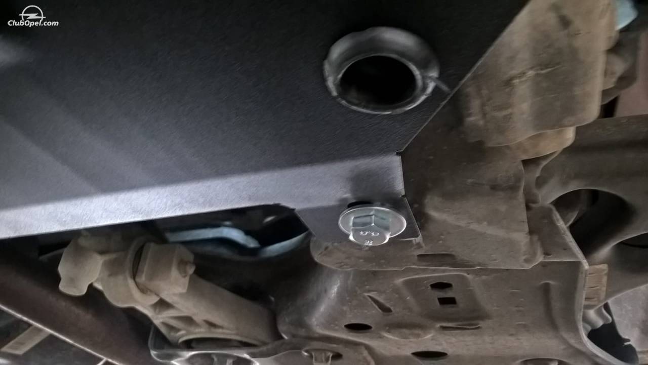

Dupa cum am zis.Revin.Am comadat acelasi scut ca si colegul milibey. A venit a doau zi. Montaj apropae fara probleme(masina este joasa si atrebuit sa ii urc fata pe 2 patrat 12*12 ca sa pot lucra sub ea.Nu mi-a placut ca gaurile din fata sunt taiate pana la capat(poza 2) ira suportii care vin pe carul motor nu sunt fixi- probabil voi construi eu unii in forma de U.Stima!
