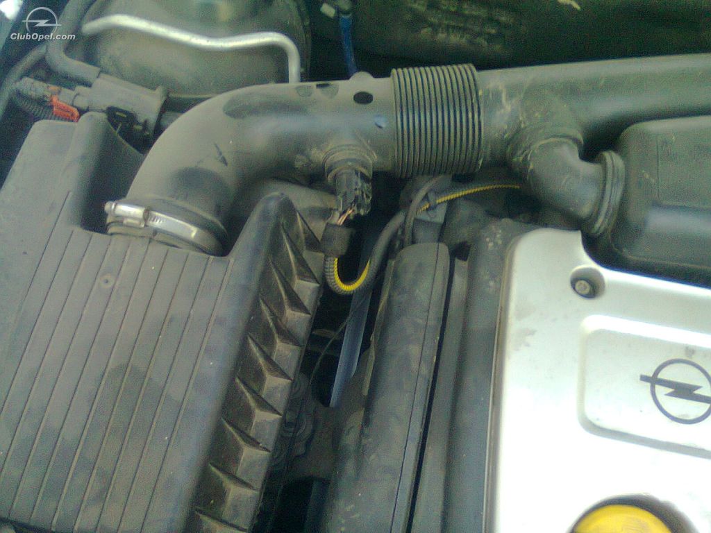

Avand o problema la motorul asta al meu , caruia nu ii gasesc nici acum rezolvarea , azi am facut urmatoarea experienta : am scos mufa de la debimetru si am pus in locul acestuia un rezistor de 22Kohm (valoare corespunzatoare unei temperaturi externe de -18grdC). Rezultatul a fost un relantiu de 950 rpm .
Cu o rezistenta de 10Kohm am obtinut un relantiu de 800 rpm la o temperatura virtuala de -2grdC
Temperatura exterioara reala a variat intre -16grdC pana la -10 grdC pe un drum Slobozia -Buzau si retur. Consumul de benzina a fost de 7.4l/100km fata de un 6.8 l/100km.
Insa oscilatiile de relantiu la care nu am gasit pana acum rezolvarea au cam disparut de tot . Sa fie debimetru de vina ? Pe Op-com imi arata valori nomale de temperatura corelate cu temperatura mediului ambiant.
Candva era cineva pe forum care vindea ceea ce parea chiar un astfel de ,,chip tuning '': parca el spunea ca nu necesita decat intercalarea pe traseul electric al debimetrului a piesei respective pentru a se obtine citiva cai putere in plus.
