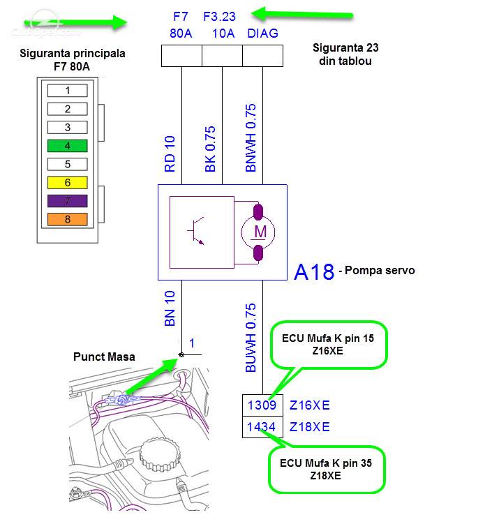

Depinde ce intelegi tu prin greu...
- Scoate siguranta principala 7 de 80A (a doua de jos) si siguranta 23 din tablou (si spune-ne cu ele scoase cum merge tot la fel sau si mai greu)
Eu unul as verifica:
- Uleiul de servo din vas daca este la nivel.
- Sigurantele daca sunt arse/si daca prezinta oxidari.
- Verificat prinderile electrice de oxidari (punct masa.)
- Masurat cat curent vine la sigurante la amandoua (cu un aparat de masura.) si cu motorul pornit.
- Masurat incarcare pe bornele la baterie cu motorul pornit 13.8-14.4v DC cu fluctuati foarte mici.
- Si as vedea daca merge greu.... numai dupa ce se incalzeste motorul...
Cam aceste sunt legaturile la pompa servo complicat nu este.

salut,,am si eu o problema cu un opel zafira A 1999,,1,6 BENZINA..pe timpul iernii temperatura (sub -3) grade la prima pornire din zi servodirectia nu pleaca trebuie sa opresc mototorul si sa pornesc iar .in restul zilei nu mai face asa, servodirectia merge de la primul contact..stie cineva care at fi problema?

Masoara tensiunea la baterie inainte sa pornesti, si dupa ce-ai pornit motorul s-ar putea ca diferenta de tensiune sa fie la limita si dupa pornirea motorului sa dea si comanda pentru pompa.
Se mai intampla la diesel sa porneasca motorul si dupa 10-20 sec sa o ia si servodirectia ,mereu gasesc bateria la limita de jos a tensiunii si abia dupa ce porneste motorul ajunge unde trebuie si da comanda .

Buna ziua. Imi permit sa dau si eu un raspuns la aceasta problema, chiar daca vine cu intarziere. ECU poate sa dea probleme ale directiei. Aceasi problema am avut-o si eu. Alternatorul oferindu-mi 14.02 V, la mers normal aveam o tensiune apropriata la mufa catre pompa, cand nu imi functiona, imi scadea tensiunea pe firul(mufa mica cu 3 pini) dinspre alternator, alternatorul functionand perfect. Problema era din ECU, pe care eu il aveam defect. Tensiunea de la alternator este citita de ECU, ECU da decizie spre pompa. Asta ar putea fi una dintre cauze. Am reparat ECU, problemele au disparut, mi s-a stricat iar ECU, aceleasi probleme + altele. In final am cumparat alt ECU si nu am mai avut probleme. Asta nu inseamna ca si la dvs e aceasi problema, dar poate fi una dintre ele.

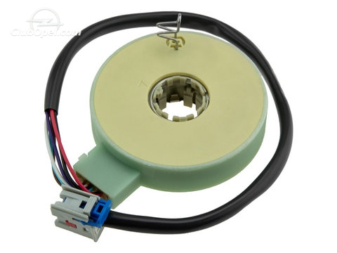

Am și eu o problema la sistemul de servodirectie și vreau sã vã întreb dacã a mai intalnit-o cineva .
Dupã ce merg puțin cu mașina se "întãrește" volanul de abia trag de el. Din când în când mai funcționeazã bine iar dupã aceea iar se întãrește. Am schimbat pompa și degeaba, am verificat siguranțele ,am verificat încãrcarea la alternator și sunt toate ok. Pe tester nu dã nicio eroare ,...m-a disperat. Existã vreun senzor care dã comandã la pompa mea de servo trw la modelul meu de Opel zafira a care e din 2005 1.6 16v?

In acei ani 2005 2007 au fost probleme recunoscute mai mult sau mai putin de opel ,sau a fost un proces pe tema asta in Germania pe problema pierderii ( intarirea ) volanului in mers. Nu mai stiu bine dar a fost si la stiri ceva legat de problema asta. Daca vei cauta vei gasi ceva legat de senzor pozitie volan,ceva ca o spira care cedeaza undeva in mecanism coloana de directie.
Cam asa arata
