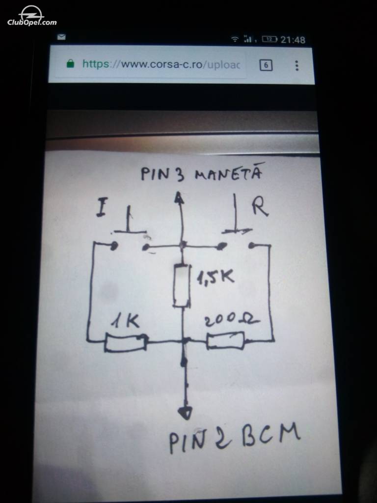

sunt ceva tutoriale pe net, in esenta se dau 2 gauri in capul manetei, si se monteaza doua butoane de impuls.
Insa asta inseamna sa si tai jos mufa de pe masina, si sa pui mufa custom. Mai bine cauta la un magazin de piese auto, pe ebay...
