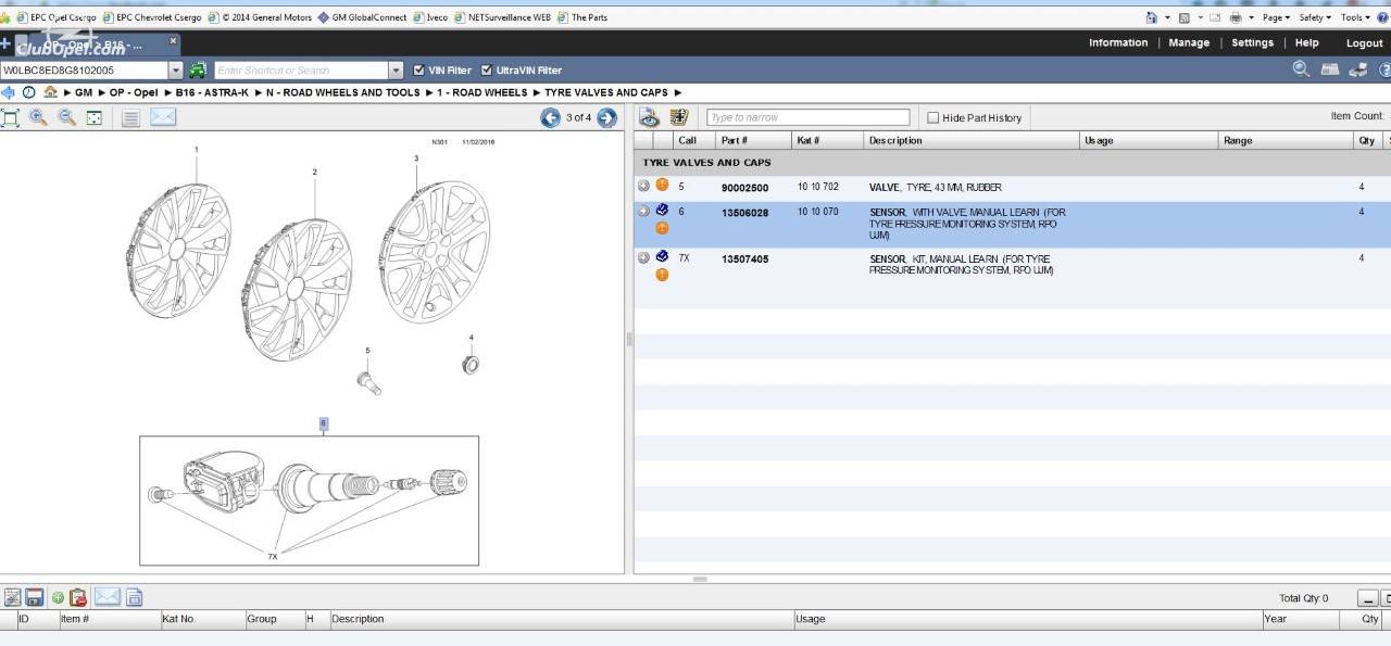

La mine masina a venit cu Schrader 33500 din imagine. ..dupa VIN la un magazin exista un senzor ce apare ca GM...dar care seamana foarte mult cu Schrader...Acelasi Schrader se vine cu mentiunile configurat Renault, Dacia, Ford....
Problema e de pret...la GM in reprezentanta 280...online 145 bucata, plus configurare.
E cineva initiat in domeniu? Ma gandesc ca pt cei care doresc pt rotile de vara sa cumpere jante separate trebuie folositi acelasi tip de senzori pt a fi clonati...exista compatibilitate Schrader/GM? Se poate clona orice sau la fiecare schimbare de roti trebuie instalati noii senzori?

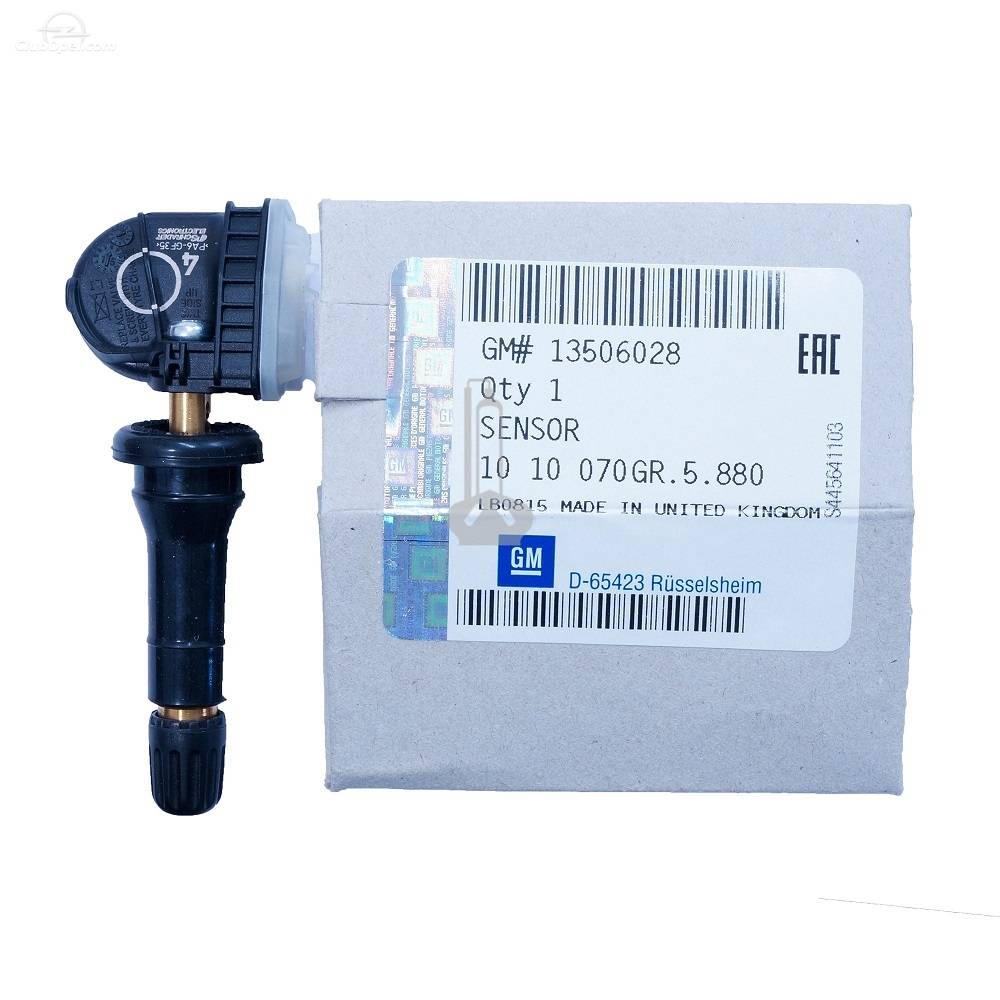

La un zoom atent se poate vedea logo Schrader pe senzorii GM...frumos!
Pt aceleasi site : Senzori TMPS GM – 149 ron / bucata la comanda 1 zi
Mergand mai departe in poveste: acest tip de sensor se poate clona?
Eu vreau sa am roti de vara iarna fiecare cu jante si senzori si vreau ca senzorii sa fie clonati...setul 1 la setul 2, ca sa nu mai configurez de fiecare data. Senzorii sunt elementul slab care face ca acest tip de proiect sa fie prea costisitor si in plus sa atraga mai multa munca.
Acelasi senzor apare si in oferta Dacia la 130 de lei...dar pe site-ul respectiv scrie codat Dacia.

Masina recunoaste 2 seturi de senzori. A mea a venit cu Schrader, unul dintre cei mai mari producatori de senzori de presiune...cei din primele posturi.
La schimbare intre cele 2 seturi sau la permutarea rotilor unui set se face o reconfigurare din meniul de bord al masinii.
Oricum, la service-ul unde am fost eu pt montaj a costat 5 lei roata configurare senzori...si am platit pt ca era vb de setul 2.
E o optiune in meniul de configurare care trebuie bifata pt a se memora cele 2 seturi de senzori...daca nu e bifata trebuie programati de fiecare data.
Chestia e ca oricum senzorii emit semnale la anumite intervale, de regula in mers. Dupa o perioada mai lunga de inactivitate e posibil ca unele tipuri sa intre in standby si sa necesite reactivarea cu aparatul special. Mi s-a spus ca la Schrader nu trebuie reactivati...voi vedea peste 1 luna cand Montez rotile de iarna...
