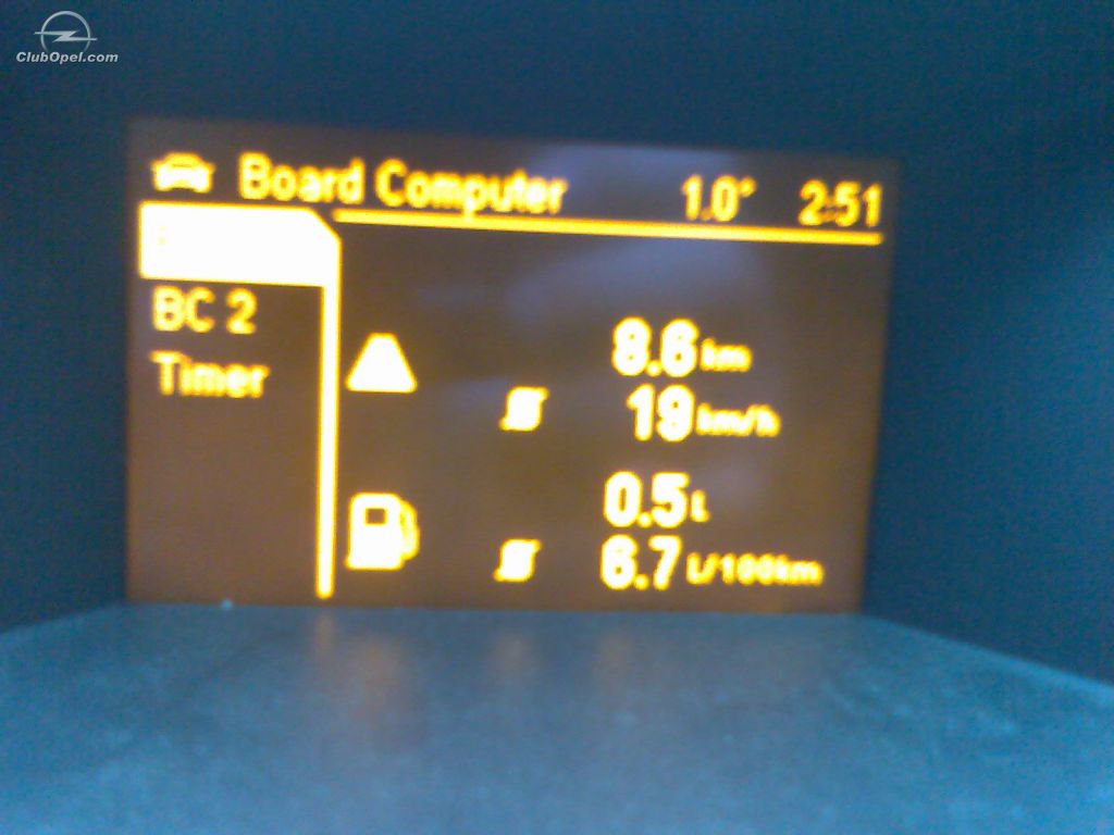

reinvii acest topic...
eu am resetat ambele BC-uri imediat dupa ce am fost la reprezentanta si mi-au programat codul corect...
https://www.clubopel.com/vie...59&highlight=
acesta e topic-ul cu problema in care mi s-a dovedit inca odata incompetenta celor de la reprezentante...
dupa ce am parcurs vreo 300 de km in oras se intampla urmatoarele:
acum pe BC2 am consum mediu cu 0,5 litri mai mare decat ce e pe BC1
acum, pe BC1 am informatia pe care o aveam si pe BID-ul vechi (in ceea ce priveste consumul mediu)
daca iau informatia de total consum si trip distance de pe BC1 sau BC2 (fiind ambele resetate in acelasi timp e aceeasi informatie) si le impart imi iese exact consumul mediu de pe BC2.
eu trag concluzia ca BC2 include si consumurile de "mers in gol" pe cand BC1 nu ne include.
cand am sa fac urmatorul plin (cam in cateva zile ar fi acest eveniment) am sa le resetez pe ambele si am sa vad daca mai e diferenta...

Edwin: bc1 include si mersul la relanti ... asta include si mersul scos din viteza? sa spunem undeva la vale, o scoti din viteza si merge la relanti teoretic , pt ca eu la 150 km mersi de la resetare,(am scos bacteria) am o diferenta cam mare bc1 8.7 bc2 7.1.
am obiceiul sa o scot mai mereu din viteza cand nu mai are rost sa accelerez (apropierea unei intersectii etc)

Desigur. Daca scoti masina din viteza dar rotile se invart ( pe deal in jos ) motorul are mai mult de 800rpm, deci si consumul mai ridicat.
Dupa parerea mea este mai bine sa mergi in frana de motor pe deal in jos ( sau cand nu trebuie sa accelerezi ) decat in relanti. Cu frana de motor ai consum 0, la relanti aproape 2l/h

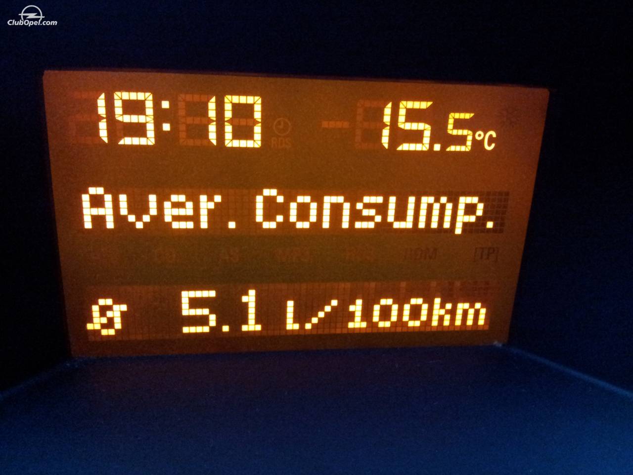

ecranul tau este BID.
acesta nu are notiunea de BC1 sau BC2.
toate celelalte astra h pe care le-ai vazut tu probabil au GID sau CID (ambele avand din cate stiu eu BC1 si BC2
in functie de dotarile masinii exista 4 tipuri de display-uri care se pot monta pe masina. in afara de cele de mai sus mai exista TID.
despre matrasitul km nu se poate discuta momentan deoarece din poza pusa de tine nu se poate afla acest lucru.

Pentru ca atat a consumat masina in ultimii 48 km. Mai ai rabadare sa se stabilizeze consumul. Gandeste-te cu tu nu ai rulat nici macar o suta de km ca sa-ti dai seama de consum. In alta ordine de idei mai mereu cand resetezi BC-ul vei avea un consum mare pana se "stabilizeaza" (asta cel putin in oras, cand mergi bara la bara sau ai semafor din 200-200m). Pe urma mai ai foarte multe variabile: Viteza medie de deplasare, aglomeratie, frig, cald etc. etc. Gandeste-te ce se intampla daca resetai BC-ul pe o coborare de la munte....ce sonsum ai fi avut? Ca o concluzie, cei 48km parcursi, nu sunt o referinta buna.
