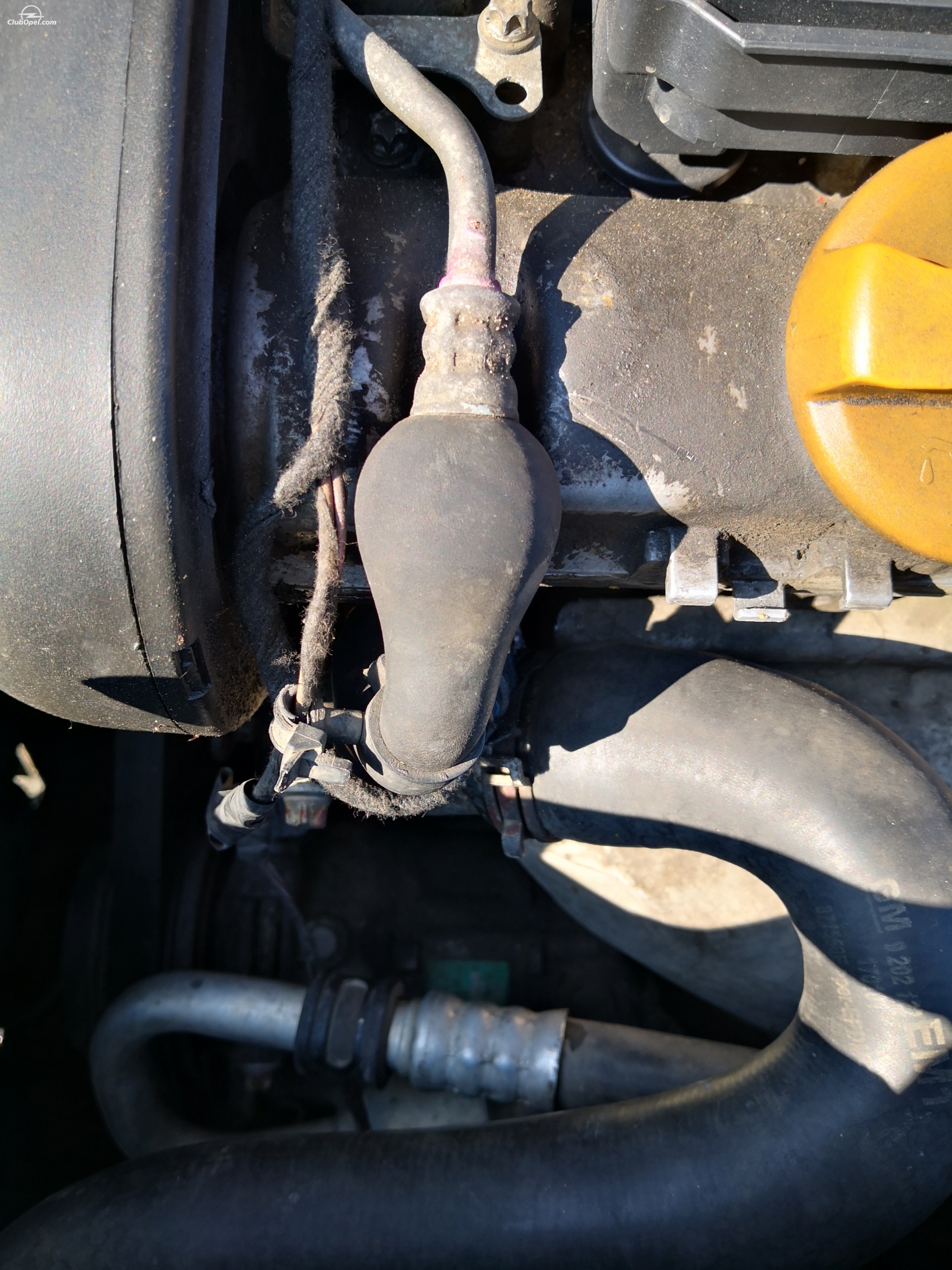

Salutare. Am o Astra g 2003 z18xe acum cateva zile am observat un furtun crapat care intra in termostat si in admisie si da putin ulei pe acolo. Mentionez ca si la capatul tubulaturii admisiei am ulei unde intra in clapeta de acceleratie.
De la ce vine acel furtun si ce rol are? Am si o usoara intrerupere la viteza constanta uneori ca o smucitura. Sa fie din cauza furtunuli? La tester imi dau doar sondele lambada ca sunt defecte .

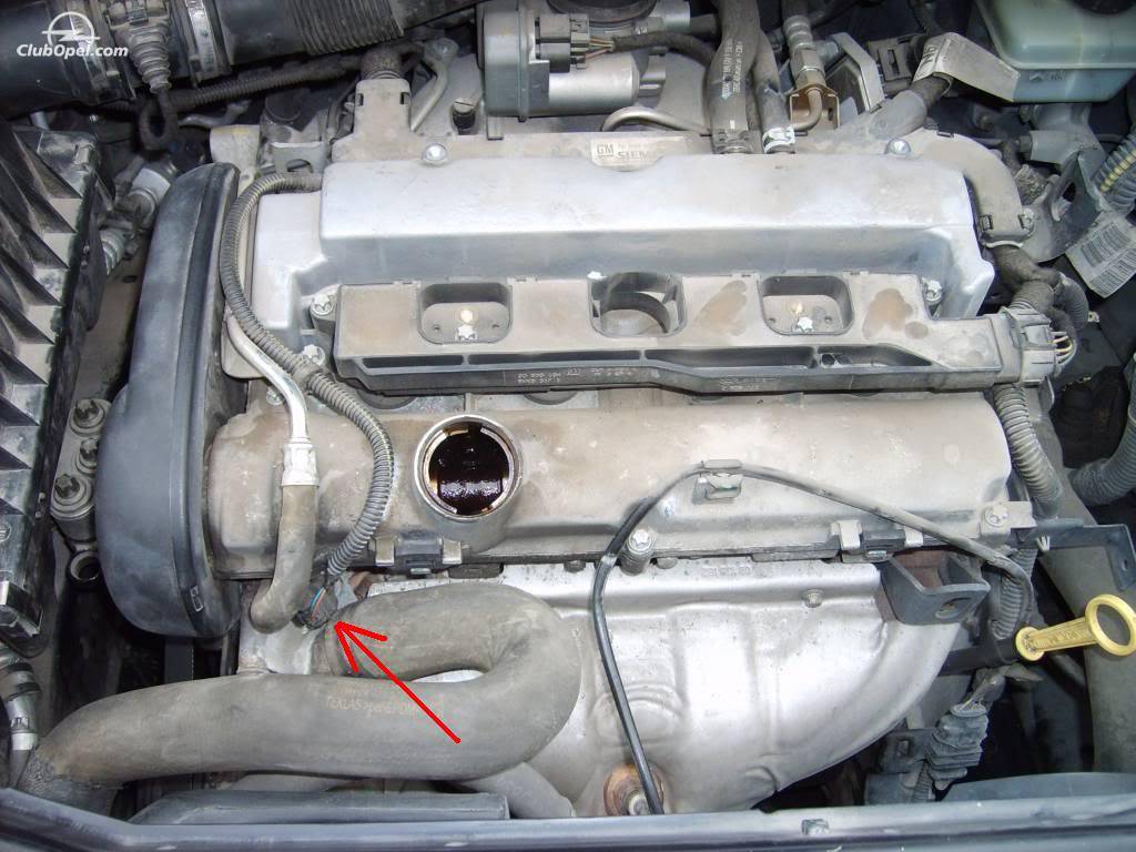

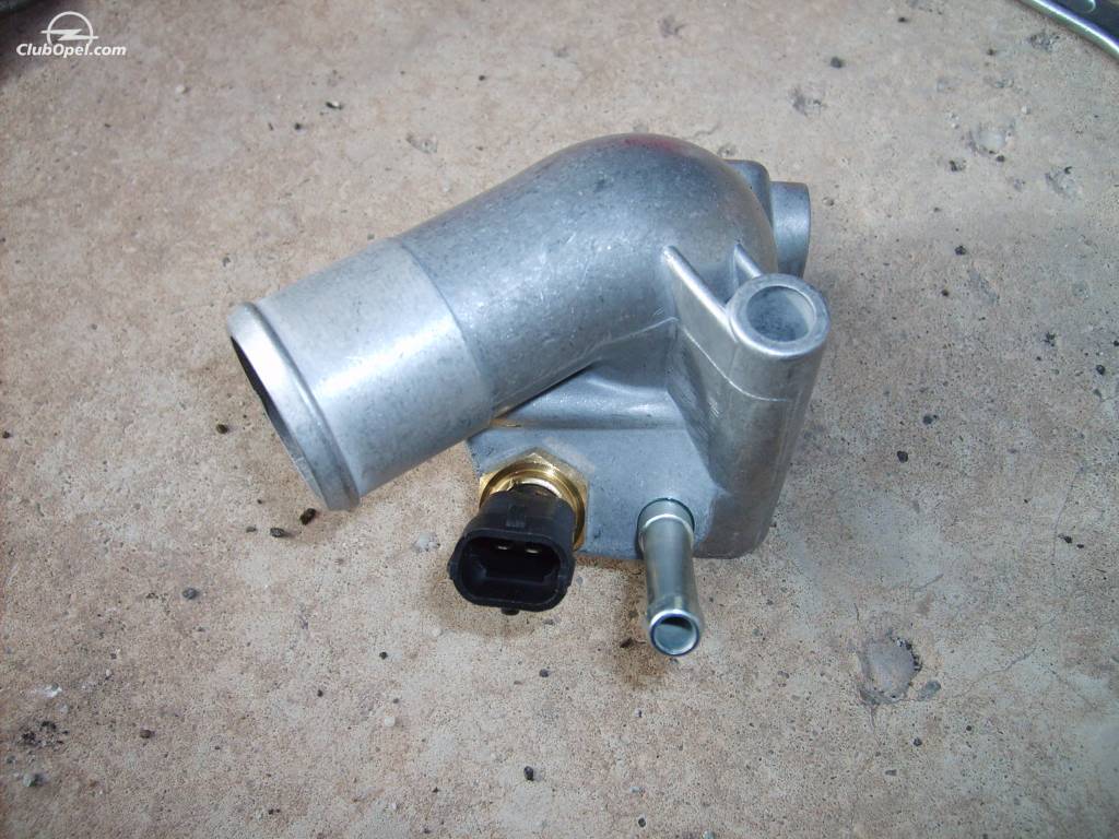

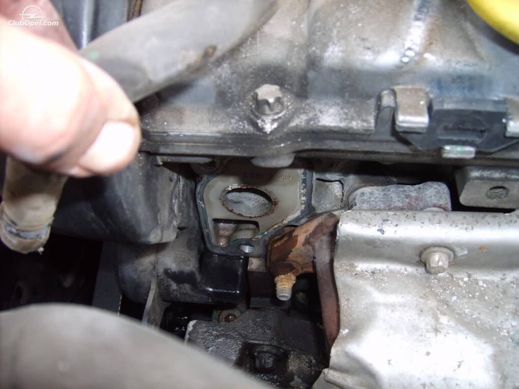

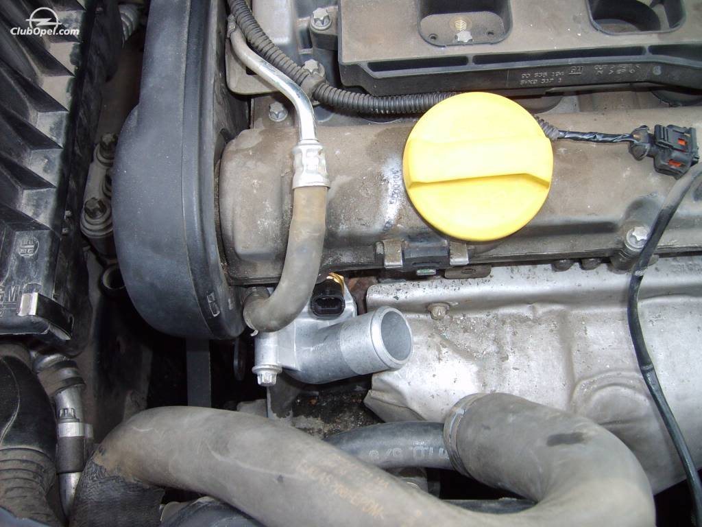

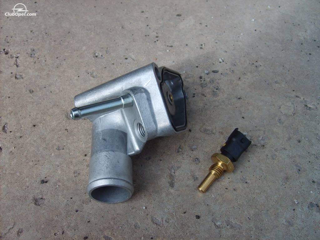

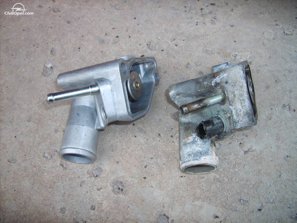

Pe furtunul acela circula antigel cand termostat este inchis (circuit mic inchis)
Si va circula foarte putin spre deloc cand termostatul este deschis (circuit mare mare deschis)

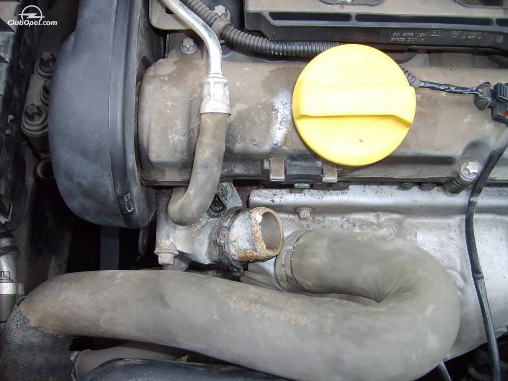

Eu zic sa verifici furtunul sa nu fie infundat - poate de la presiune cedeaza in punctul acela... verifica si prindera colierului.
Deci verifica:
- Pipa unde vine furtunul sa nu fie infundata.
- scoti furtunul de pe pipa (termostat) si desfaci busonul la vasul de antigel (si sufli in furtun ar trebui sa auzi in vas suflu daca nu este infundat) | daca este infundat desfunzi tot traseul de la el pana la vas inclusiv trecerea prin clapeta.
- Verifica prinderea colierul pe furtun.
- Tai zona unde este spart si il prinzi pe pipa cu colier. - asta daca are suficent furtun.
Doar poze... de Z18XE

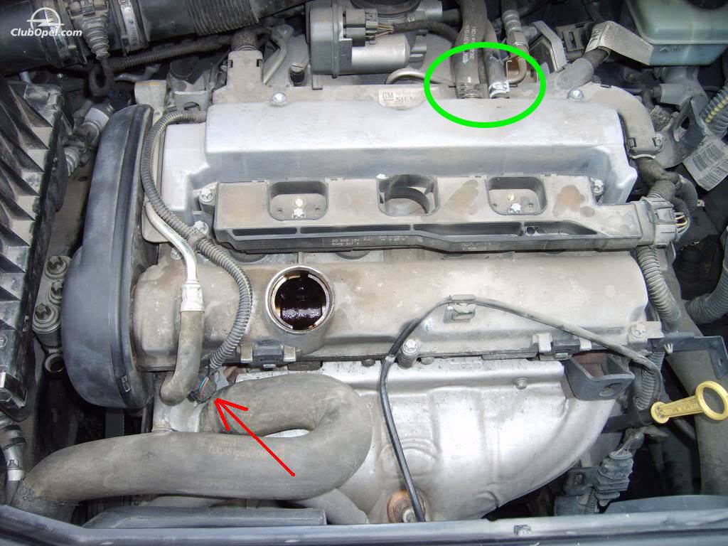

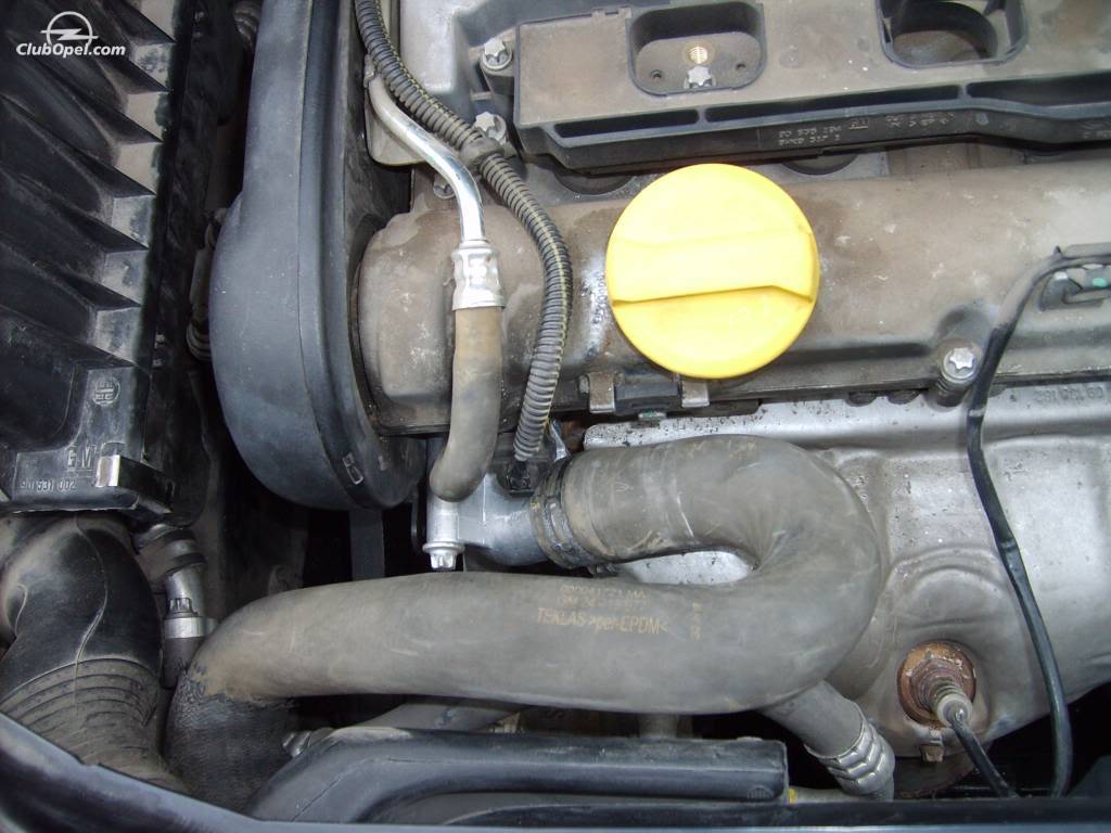

Daca poti pune o poza cu furtunele care intra si iasa din clapeta acceleratie. - si uleiul de care spui.
Spui ca ai gasit ulei in clapeta - singurul loc dupa mine pe unde poate intra ulei (in clapeta) este cele doua furtune care vin de la capac
Probabil ai fisura in capac - vezi/verifica aceste doua furtune semnate cu verde. (care pleaca de la capac spre clapeta)

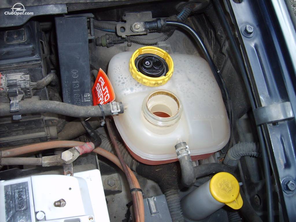

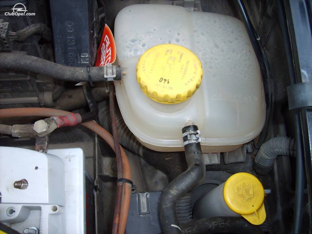

Daca era ulei pe furtunul de antigel - trebuia sa ai si ulei cat de putin in vasul de antigel.

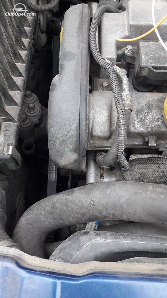

E ok sa se umfle asa acel furtunas?
