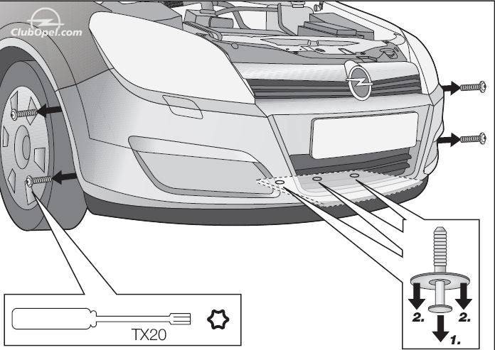

Salutare baieti,
Inca nu am vazut un subiect dedicat acestei probleme.
Acum.... vreau sa va intreb daca a-ti patit cumva sa nu mai vina bara fata la "linie" dupa un incident.
Posibilitati:
1. In cazul meu (actual) am unele clipsuri rupte (cele care sunt pe plasticul de pe aripa in care vine incastrat spoilerul).
2. Este de verificat armatura cu fagurele central + suportii de plastic /zapada artificiala care vin pozitionati pe armatura sub faruri.
Daca mai stiti voi altceva, VA ROG sa postati aici.
Eu am inteles de la alti posesori implicati in incidente ca bara/spoilerul nu le'a mai venit la linie dupa schimbarea tuturor componentelor (si asta pe original GM)...
In zilele urmatoare ma intereseaza sa-mi rectific problema pe care o am cu acele plastice de pe aripa.
SPER ca nu o sa fie cazul si la mine.... am sa va tin la curent.
Va rog sa postati daca a-ti avut problema de genu' si eventual care sunt "detaliile" si "chitibusiurile" care lipsesc.
Ce mai trebuie verificat, ce mai trebuie achizitionat, cum trebuie pozitionat....se porneste expres dintr'o parte anume pozitionarea spoilerului?.... etc etc... va rog sa detaliati....
Multumesc.

Am tot kit-ul opc (GM)...
Am uitat sa precizez ca masina mea este in 3 Usi cu full body kit opc line 2.
Dar problema a fost intalnita de mai multi posesori de Astra H .... eu sunt unul din cei cu versiunea in 3 usi si am mai auzit 2 posesori de astra in 5 usi care au patit'o....
Sper ca se dezvaluieste orice mister legat cu liniaritatea...

sincer, problema ta e mai greu de rezolvat pe forum, ar trebui sa te duci la un tinichigiu, mai ales daca e vorba de un incident, in principiu ar trebui sa vi sa aliniezi toata fata, capota, aripi, trager, faruri, lonjeroane, armatura...., asta in ultima faza, in care ai incercat tot ce era posibil...
