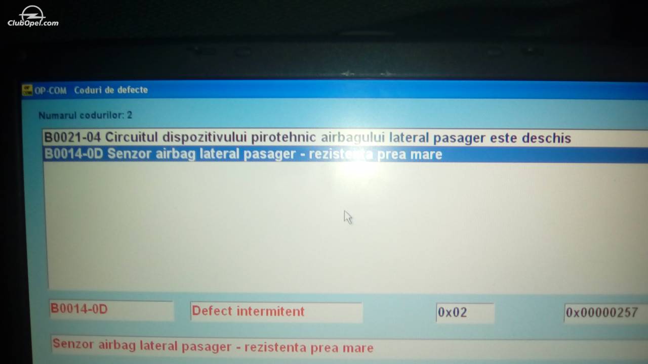

Buna ziua dragi colegi.Am o problema legat de airbag,am becul aprins in bord,am facut un test cu OP-COM pe care il detin si imi zice urmatoarele erori:
-B0021-04 Circuitul dispozitivului pirotehnic airbagului lateral pasager este deschis
-B0014-0D Senzoer airbag lateral pasager-rezistenta prea mare
Am scos mufa de sub scaun am strans putin clamere din mufe,am verificat airbagul din scaun si tot imi da aceleasi erori.Un sfat ar fi binevenit

Iuian1971 eu am mai citit pe alte forumuri,alte modele de maisni care cu toate ca aveau martorul aprins s-au declansat in caz de accident.Tind sa cred ca sistemul detecteza o anomalie in sistem,airbagul cu pricina nu primeste impuls deci nu detoneaza,crash data nu este .......Nush ce sa mai cred de asta am intrebat si aici.
O rezolvare la erorile care mi le da op-com nu stie nimeni?
