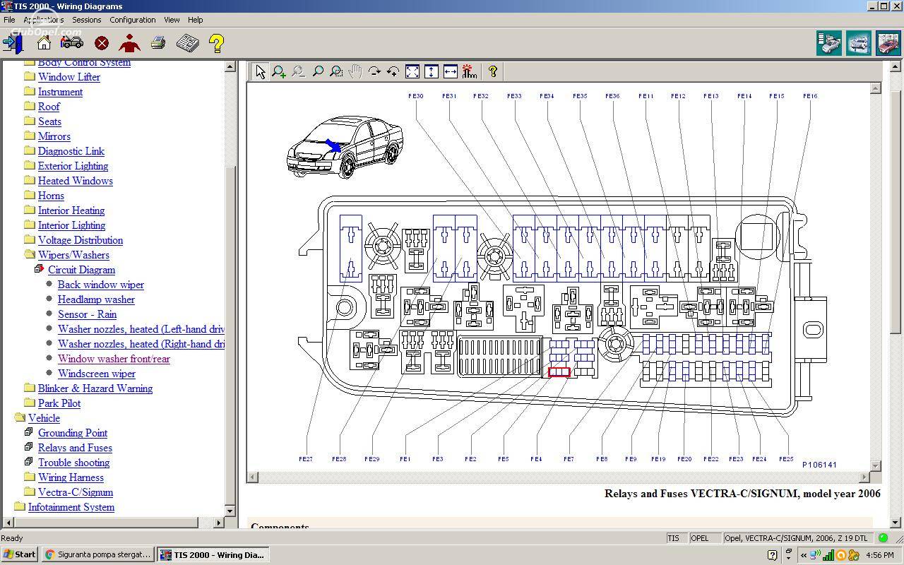

Poti verifica mult mai simplu: scoate mufa de la motoras si cu un multimetru ( sau bec de 12 V ) masoara daca ai alimentare cand apesi maneta. Daca exista tensiune in mufa motorasul pompei este defect. Daca nu exista tensiune atunci poti verifica siguranta si eventual maneta. Succes
P.S. Are Vectra C motor de 1.7?
