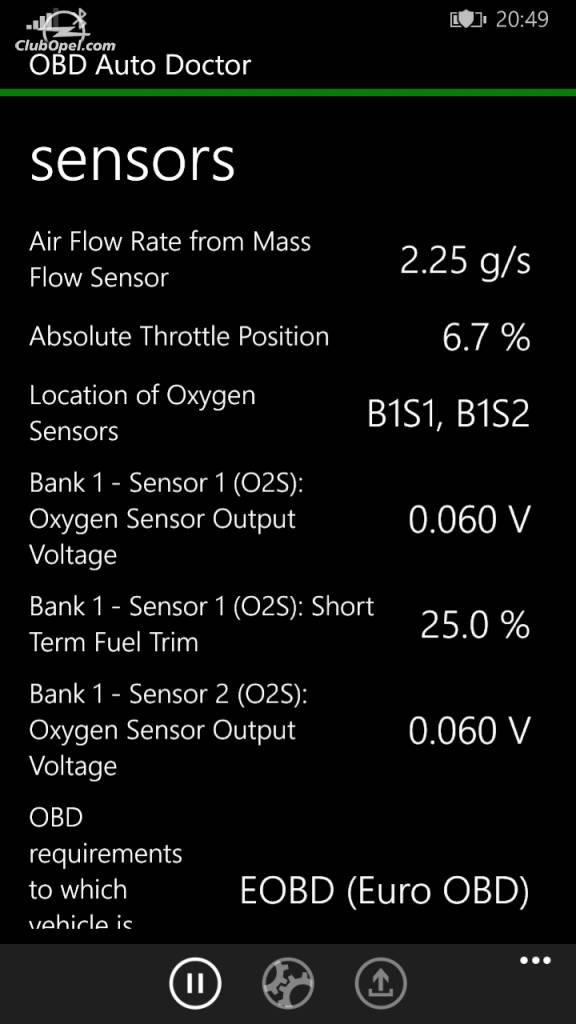

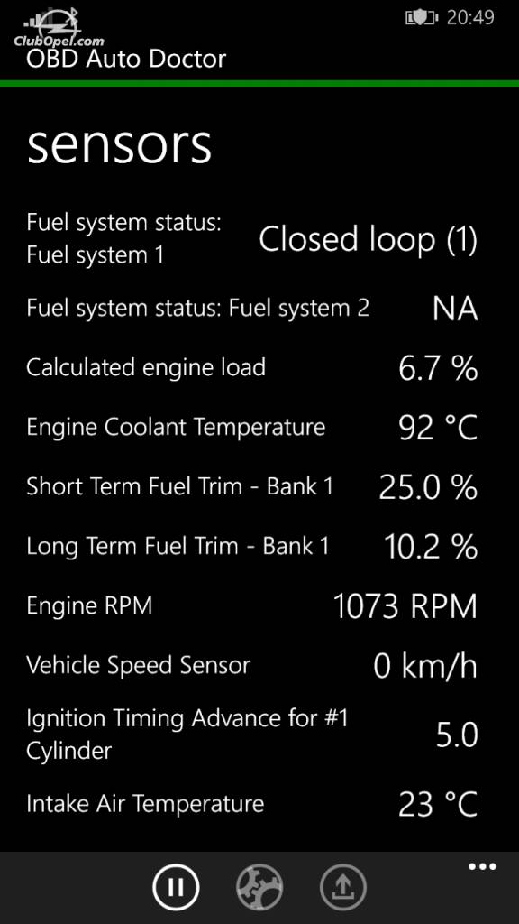

salutare din nou. iar problem..
la rece porneste doar daca dau de 4-5 ori la electromotor. merge foarte "fragil", adica: daca calc acceleratia tare - motorul se opreste. daca 'sprituiesc" se tureaza dar cand dau sa plec iar moare. asta la rece. cand se incalzeste merge dar numai de la 2000 turatii in sus trage. la relanti parca vrea sa se opreasca ( oscileaza turatia) . cod eroare P0170 Fuel Trim Malfunction Bank 1. De unde sa incep?

In capatul din dreapta al rampei injectoarelor este un dop de plastic negru.
Il demontezi si vei vedea acolo o valva care seamana cu cea de bicicleta..
Daca apesi pe valva trebuie sa tasneasca benzina cu putere. ( cu motorul mergand sau dand la automat sau punand releul pompei de benzina pe direct pentru scurt timp )
Daca nu tasneste benzina benzina puternic mergi la un service si masoara presiunea de benzina....3,8 bar.
Pe aceeasi valva se monteaza un manometru....
