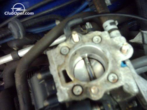

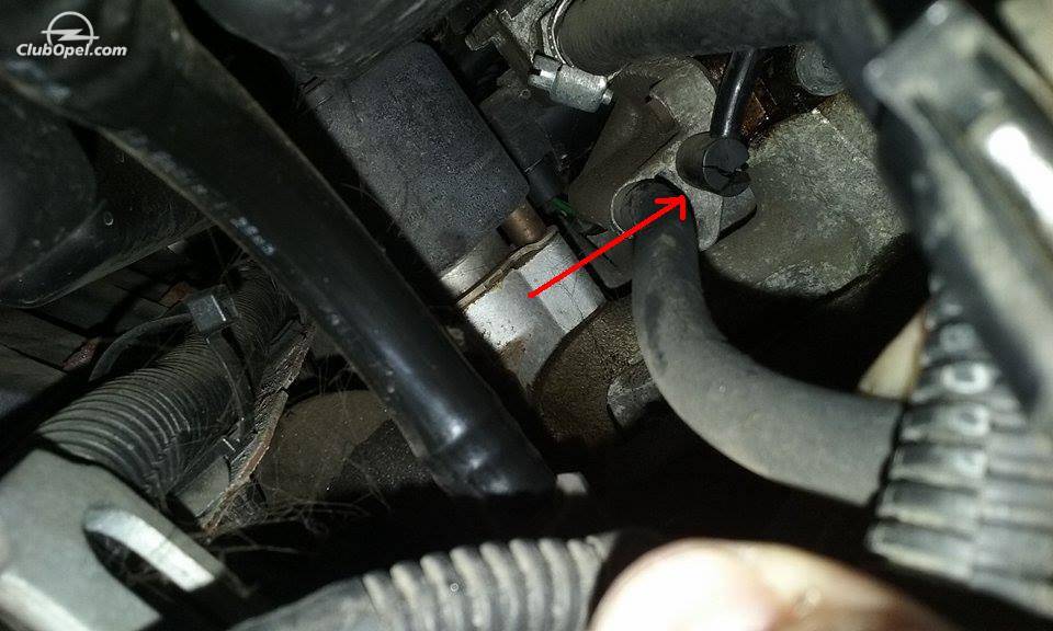

Buna seara, sunt nou aici.Recent mi-am cumparat un Opel Corsa B si am o mica problema.Cand este pornit motorul, se aude un aer..sufla continu pe la un furtunas.Imi poate spune cineva cum se numeste furtunasul acela?Sau de unde imi pot comanda unul? Va multumesc mult!
Nu trebuie sa schimbi furtunasul , ceea ce e crapat la tine e o chestie din cauciuc care e detasabila . O gasesti pe mai multe modele de masini in dezmembrari .
Salut. ªi mie mi s-a spart bucata aia la fosta maºinã. Am înlocuit-o cu o bucatã de izolaþie dintr-un cablu rezistent la temperaturã ºi n-am mai avut probleme.
