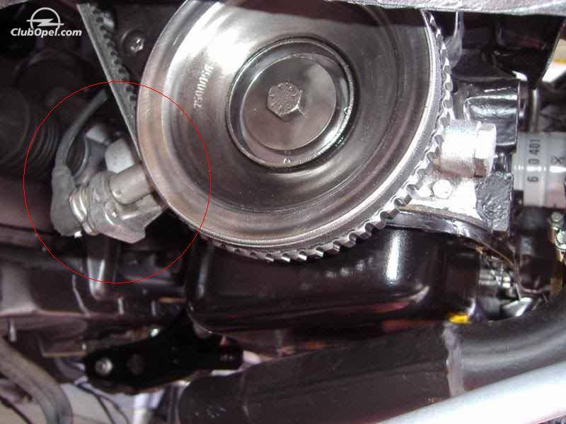

Ceva asemanator am patit-o si eu iarna trecuta.... La rece motorul pornea la prima cheie....dupa ce se incalzea, al naibii daca mai pornea.... Invartea electromotorul, bateria buna, dar nu pornea.... Odata ce o impingeam, o lua fara nici o problema. Am schimbat acest senzor cu unul de la dezmembrari (50 lei).... A pornit ca prin farmec.....
Se tine intr-un singur surub si se poate schimba chiar de oricine...
Spor la treaba!
