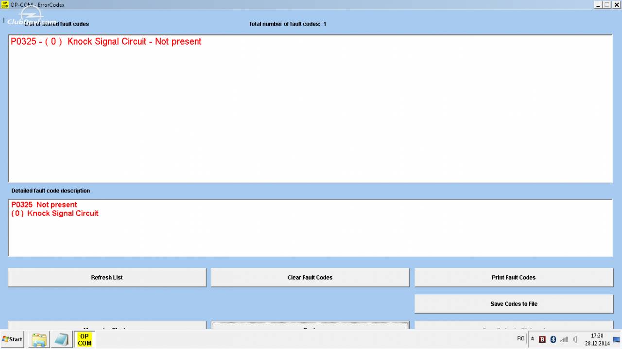

Salutare și sãrbãtori fericite!
AM aceeași eroare. P0325. Nu existã efecte secundare. Trage normal. Doar eroare în bord și atât. Mi s-a mai aprins checkul dar știu cã face așa când bag benzina din altã parte (decât Rompetrol). S-a aprins, s-a stins. De câteva ori, 2-3. Dar acum am bãgat doar de la Rompetrol și fiinscã s-a aprins din senin am decis sã bag OPCOM.
Ce credeți? E de schimbat sau?

Salutare. Ultima operațiune fãcutã motorului a fost segmentarea. .. Eu bãnuiesc cã aprinderea martorului check este influențatã de pe la mufa pe la motor, discontinuitate (oxidat, contact imperfect) dacã pe acolo s-a umblat, nu?
Așa cum am mai spus, s-a aprins, s-a stins, eu aveam o chestie cu benzina, dacã nu bãgam de unde trebuie atunci checkul se aprindea dar nu am bãgat decât de la Rompetrol - Effix 95. Credeam cã de la benzinã se aprinde. Pânã am vãzut eroarea pe tester.
Aaaa... Și nu se aprinde aleator, ci doar când este frig afarã (ceea ce mã duce cu gândul tot la contact imperfect). Azi dimineațã s-a aprins dupã ce am plecat din parcare cu mașina la cam 300-500 m. Erau -6 grade. Pe timpul vacanței de iarnã nu am prea plecat cu ea (mai am și alte mașini). Și pânã azi nu s-a mai aprins check-ul.
Treaba e cã habar n-am unde este senzorul ãsta. Prin poze vãd o datã într-un fel în altã pozã diferit....
Unde naiba e senzorul ãsta?

Salutare.
Treaba e cã oricum at fi fost, eu am cãutat sã o rezolv din aproape în aproape.
Așa cum am mai spus am schimbat pistoane, segmenții, supapele, etc. Normal, s-au desfãcut mufele.
Mufa de la senzorul de detonații nu era bine „înfiptã” în mufa care vine din sistemul de cablare - nu fãcuse click-ul. Desfãcut, curãțat/râcâit ușor cu o șurubelnițã pe pinii ambelor mufe și crãcãnat ușor pinii în forme curbate ușor dupã vârful pinilor cu un patent cu vârf ascuțit - pentru un mai bun contact, montat la loc, resetat eroare din memoria ECU și din data de 17 ianuarie și aproximativ 2000 de km nici o eroare și un zâmbet larg.
Am așteptat ca sã vãd dacã ar mai apãrea. Frig a mai fost, a fost și cald (se aprindea check doar la frig) dar acum sigur nu mai sunt probleme.
Mai am o ușoarã fluctuație a relantiului (nu tot timpul doar dupã plecãri scurte - 2 -15 km ) , sã vãd de la ce vine și asta.
