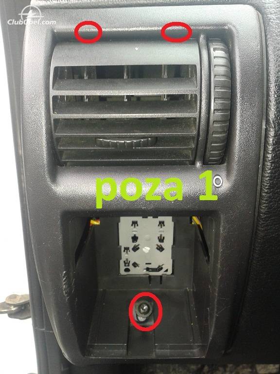

5) Se demnoteaza suportul blocului de lumini impreuna cu difuzorul de aer de pe partea stanga,Acest suport este cu tot cu difuzorul de aer si are 3 suruburi:1 jos si 2 inauntrul difuzorului de aer(vezi poza nr 1)

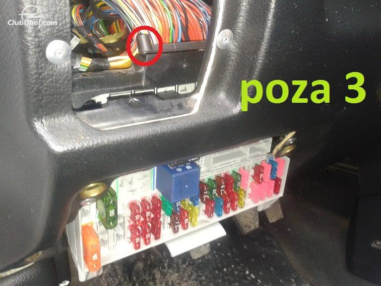

7) Se desfac suruburile care tin panoul de sigurante,acestea sunt sus,sub bord,unde culiseaza panoul.(vezi poza 3)

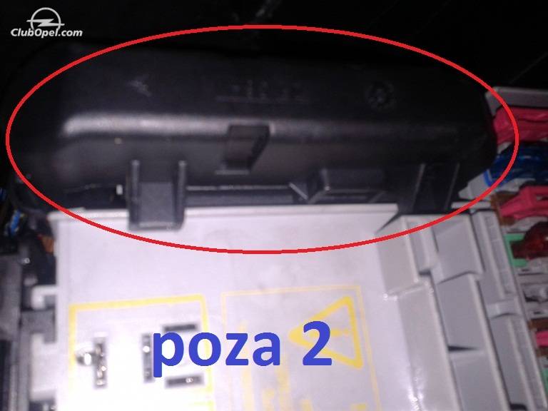

9) Se deconecteaza mufa aceea neagra de pe panou(aici e mai migaloasa treaba ca iese cam greu acea mufa.(vezi poza 2)

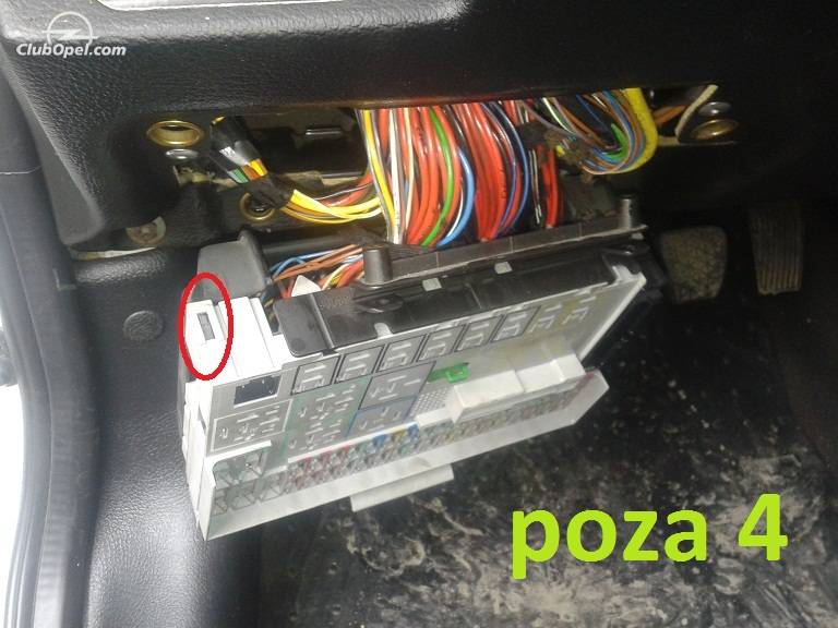

10) Dupa ce a fost deconectata mufa aceea se trage de panou de partea de jos si se incearca sa se scoata prin gaura unde era cutia aceea.Trebuie putina indemanare si eventual o surubelnita dreapta pt ca panoul ramane blocat in niste picioruse...dar cu putina migala veti reusii sa il scoateti.In timpul cand trageti de jos trebuie impins si de sus spre interiorul bordului.Apoi veti reusi sa il scoateti.(vezi poza 4)
11) Dupa ce ati scos panoul pt a avea acces la fire trebuie desfacut capacul din spate care are 2 cleme(una in stanga,una in dreapta) (vezi poza 4)
