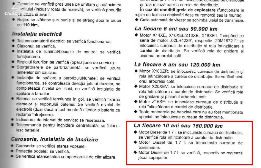

PS - ..........wow ! ...tot rasfoind manualul aiurea , am gasit asta din pura intamplare !
..... ce sa inteleg de aici eu avand motor diesel de 1.7 ? ? Shocked Shocked
