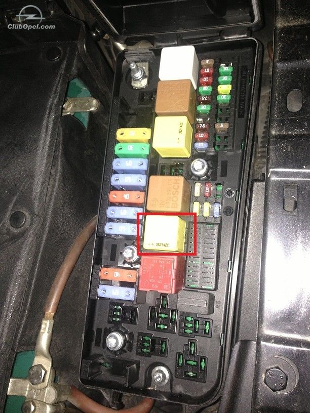

Identifica/verifica siguranta si releul care alimenteaza electromotorul. Probabil e releul care ti-a mai facut probleme si spui ca e ok. Posibil sa fie si carbunii uzati la electromotor.

Poate cineva sa ma ajute cu o schema la releele la electromotor?
