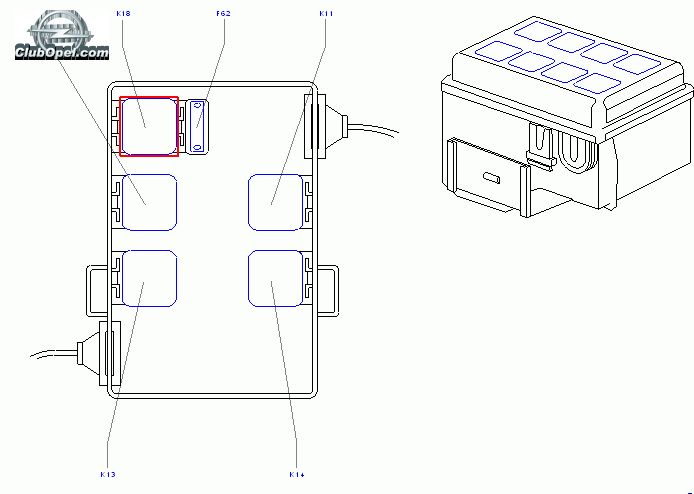

salut si eu am aceiasi problema cu masina, am fost la electrician care a desfacut releu, siguranta lea masurat si au zis ca sunt bune, dar problema e ca merge vreo 2 saptamai si se opreste si gata nu mai vrea sa porneasca, scot releu il pun la loc si iara porneste, si dupa ce porneste nu mai da nici o eroare
