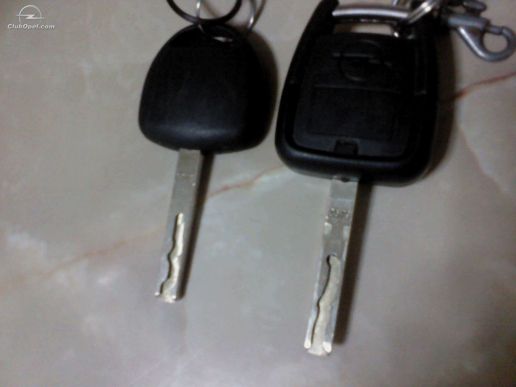

Salut. Am cumparat de ceva vreme un astra classic(produs in 2008) si am descoperit urmatoarea problema legata de cheile masinii
-cheia cu telecomanda nu deschide usa dar porneste masina(este recunoscuta de contactul masinii); am desfacut telecomanda si in interior am si chip;
-cheia simpla deschide usa masinii dar nu porneste masina(nu este recunoscuta de contact); am desfacut-o si nu am si chipul aferent; i-am pus chipul de la cheia cu telecomanda dar tot nu a fost recunoscuta de contact;
Este normala situatia descrisa?
Mentionez ca cele 2 chei au acelasi cod poansonat pe ele dar santul acestora este putin diferit.
Cum pot remedia situatia astfel incat sa am 2 chei pe care sa le pot utiliza in orice moment, atat pt a descuia masina(mecanic) dar si pentru a o porni cu aceeasi cheie.
Multumesc pentru ajutor

kinderasu, cum pot sa imi dau seama ca, contactul de pornire a fost rupt?
1.pot sa il repar? nu se se poate desface si eventual inlocuita piesa rupta?
2.daca a fost rupt contactul, de ce recunoaste totusi lamela de pe telecomanda?
3. de ce cheile, chiar daca au acelasi cod, au un desen putin diferit?
multumesc pentru sfaturi

Desenul e cod unic (cnp) seria e tipul de cheie. Din proprie experienta am rupt 2 contacte.
Iti poti da seama numa ca nu se pupa la desen.
Si de reparat se poate doar sa ai cateii de la contactul original ceea ce banuiesc ca numai ai.
Ca sa cumperi contactul original este enorm de scump. Mai preferabil e sa ei set complet sh. In jur de 2 mil atat am dat eu acu 2 luni.
Mai multe detalii nu stiu ce sa mai zic .. Asta am facut eu si am scapat ieftin.
Daca mai ai nelamuriri 07555 48 18 5. Anytime!

Update la problema: am desfacut butucii de la usa si portbagaj si am reconfigurat verturile in vederea recunoasterii cheii de la contact. In acest moment am o singura cheie (cea recunoscuta initial doar de contact) cu care pot deschide dar si porni masina. Pasul urmator este efectuarea unei dubluri a acestei chei. Daca ii mai desfac vreodata voi face si un tutorial.
