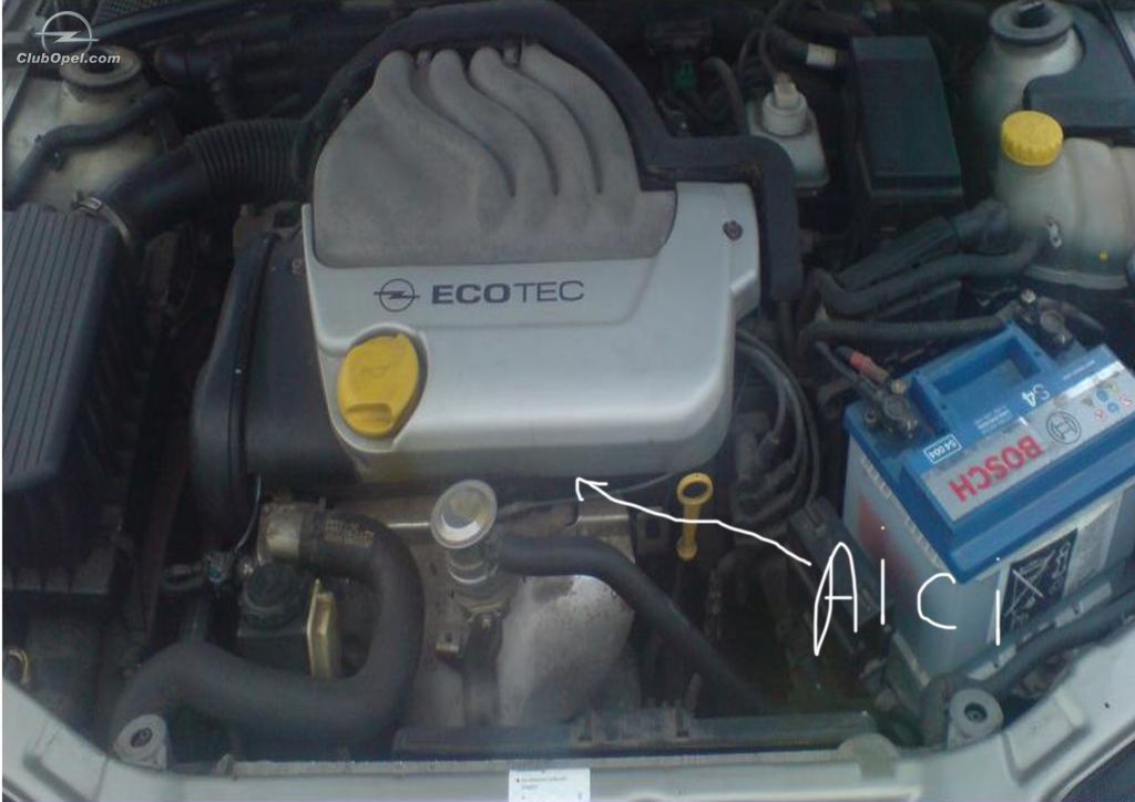

Simptome:
1. Apa se incalzeste ffff repede si ajunge dupa 4-5 km la 90, daca sta pe loc chiar si la 15-18 grade afara se duce usor peste 93 , apoi porneste ventilatorul.
2.Am desfacut capacul de la antigel, si am ramas socat cand am vazut pe marginile borcanului depuneri negre, fara miros(posibil sa nu-mi miroase mie) si un pic uleioase. Un mecanic mi-a zis ca nu-i bun deloc.
3.Pe partea din fata a motorului, am observat o scurgere de ulei de sus pana jos... incepe scurgerea la imbinarea din poza.
Argumente contra :
1.Nu prea pare sa se fi consumat uleiul... am deja aproape un an de cand am schimbat uleiul si nu s-a consumat deloc.(in leg cu scurgerea)
2.Teava de esapament dupa curse luni nu prezinta urme de umezeala.
3.Nu am vazut spuma nici pe capacul de la ulei nici pe joja.
Sugestii?Pareri?
Mecanicul mi-a zis clar ca e fff posibil sa fie ciupita garnitura de chiuloasa, tinand cont si de faptul ca masina are in bord 178k km, limita care spune el ca se cam duce garnitura.

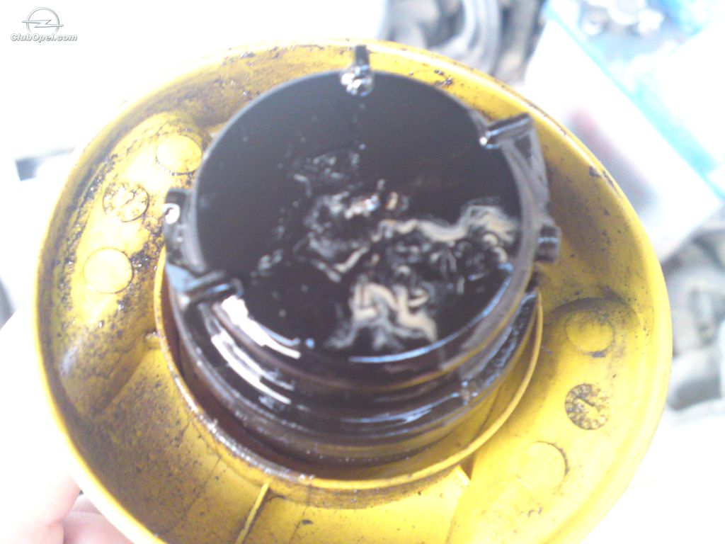

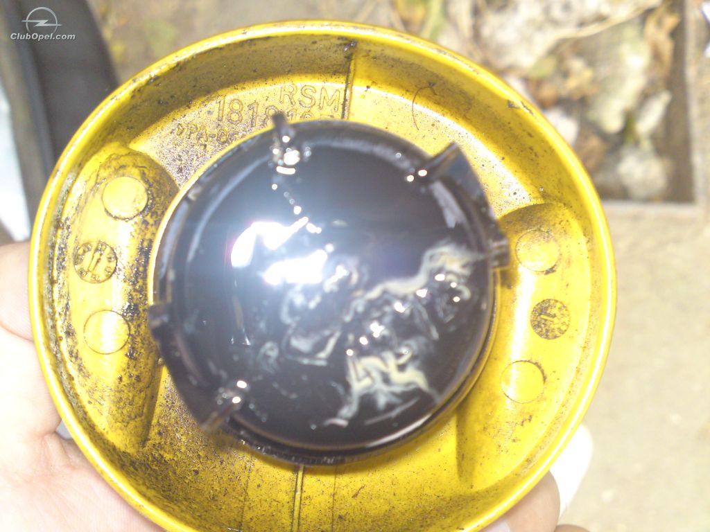

Am gasit si indiciul final... e garnitura de chiulasa dusa... am gasit spuma pe capacul pe unde torni ulei... am scos joja si am vazut si acolo spuma, pun poze, daca aia nu e spuma aia sa ma corectati.
Plus ca apa creste dupa 4-5 km la 90 grade... iar cand stau pe loc cu masina pornita creste apa intr-o veselie:(

Am fost cu ea la "doctor" si am schimbat garnitura de chiulasa, fericit ma urc la volan, merg 4 km pana la primul PETROM ma uit in bord... 90 grade... tu-i ceapa ma-sii de treaba si de tot... 3 mil m-a costat.
Ma duc inapoi ii zic.. asa si asa si asa... mai discut cu el unele chestii si-am ajuns la concluzia ca e foarte posibil sa fie radiatorul infundat... si nu se prea poate da jos si curata. Ce sa-i fac? cat costa un radiator nou?sau Sh?
