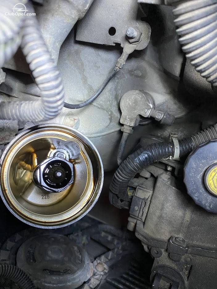

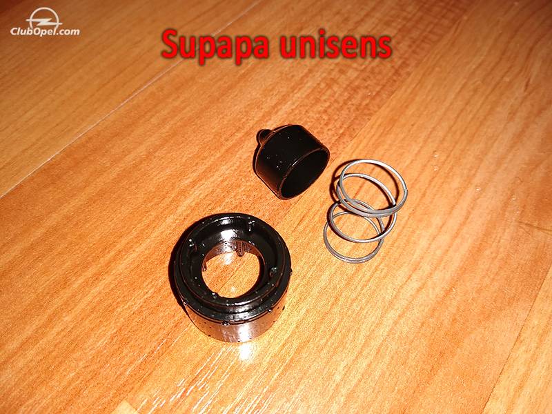

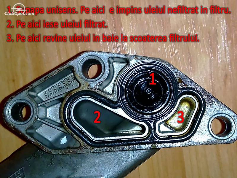

mariuseek a scris:In sfarsit zilele astea am rezolvat cârâiala de 3 secunde de la pornire (Corsa Z12XEP, 2008, 125.000 km). Dupa ceva vreme si multe supozitii am trecut si la actiune.
In cazul meu problema nu a fost de la intinzator sau distributie, nici de la tacheti si nici de la ulei.

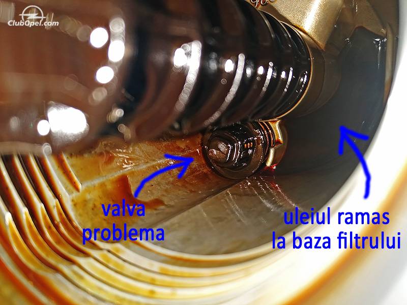

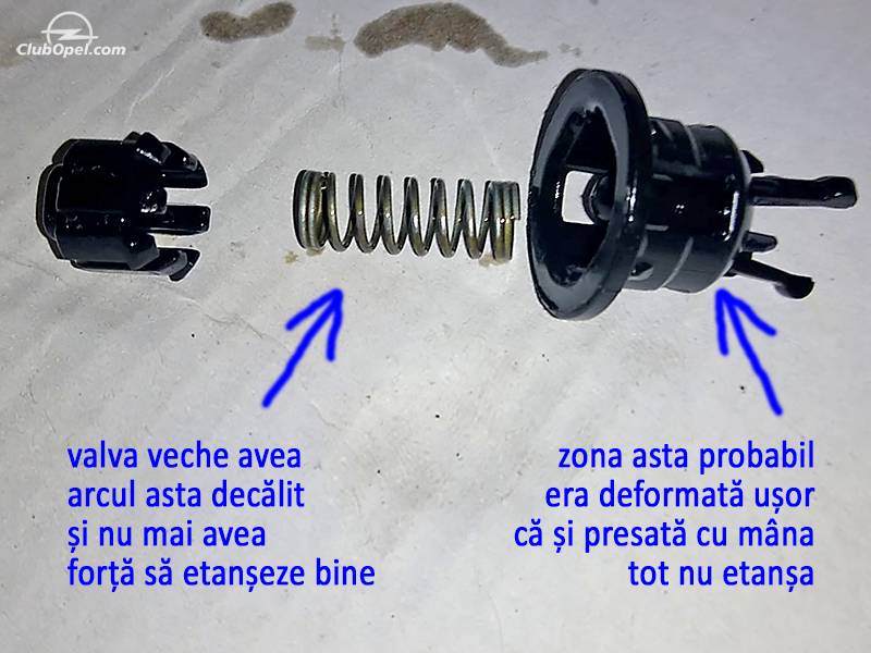

Problema a fost "marea inginerie" GM, valva de pe fundul corpului filtrului de ulei prin care revine uleiului in baie la scoaterea filtrului. Avea un arc slabit si nu mai era apasata de catre filtru suficient ca sa etanseze bine (deja dupa vreo 3 ore de la oprirea motorului se ducea mai tot uleiul in baie).
Dupa o zi de stationare am scos filtrul de ulei si constat ca era aproape uscat, nu picura nimic din el. La fel si in corpul filtrului, se vedea ca uleiul era scurs de multa vreme, nu imediat cand am desfacut capacul. Ramasese ceva ulei in zona de sub supapa, si asta e de bine, inseamna ca valva unisens de la baza (pe unde urca uleiul in filtru) isi face treaba fara probleme.

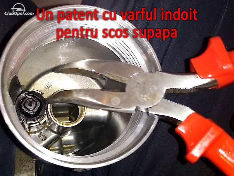

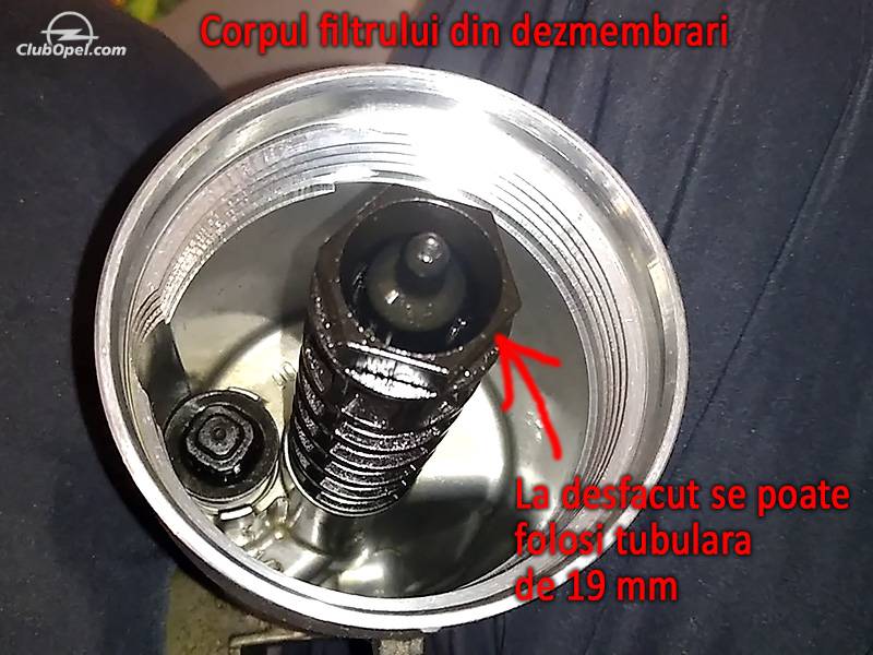

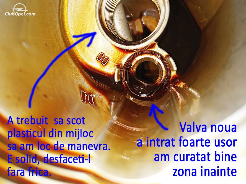

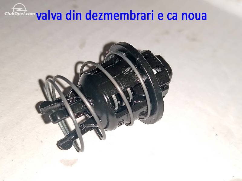

Initial ca sa rezolv problema am luat un corp filtru din dezmembrari, l-am testat cu ulei, am vazut ca tin bine ambele valve si am hotarat sa il inlocuiesc cu totul. Dupa ce am vazut ca e ceva munca sa il dau jos (la Corsa D trebuie data galeria evacuare jos), am incercat cu mare grija sa scot doar valva si am reusit, a iesit chiar usor.
In schimb cea de pe masina nu a iesit usor deloc, in final am scos-o, dar s-au rupt 2 picioruse, care sunt destul de mici ca sa nu ramana pe canalul de retur al uleiului in baie, probabil la un moment dat le voi gasi in baie. Sorbul nu le trage ca sunt prea mari ca sa treaca de sita, deci nu imi fac probleme ca vor ajunge pe unde nu trebuieste.
In continuare niste poze, daca tot am disecat problema:
Dupa inlocuirea valvei martorul de presiune ulei se stinge in maxim 2 secunde (asta dimineata la 0 grade), motorul porneste mai frumos fara zgomot (desi cârâiala vara era mai tare, iarna nu o sesizam, de ce nu stiu, ca uleiul din filtru disparea la fel si vara si iarna). Astept sa vad la vara cum se aude, dar cu siguranta va fi ok, ca acum nu se mai dezamorseaza filtrul.
Cu ocazia asta am realizat de ce dupa schimbul uleiului, a 2-a zi gaseam mai mult pe joja, se golea filtrul.
Cam lunga povestea, sper sa ajute.
Pentru cine doreste valva noua si originala, nu va gasi pentru Opel, dar este identica 100% cea pentru Ford, originala cod 3C3Z6800A (doar pentru carcase ce folosesc filtrul lung). Informatia am gasit-o dupa ce o schimbasem deja.
Mai sunt si variante chinezesti pe Aliexpress, dar nu recomand, e o piesa importanta care iti poate afecta presiunea uleiului fara sa iti dai seama prea repede.
