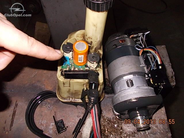

Salut, am un astra g 2.0 16v dtl din 1999,si cred ca a cazut deodata pompa de servo.Am verificat ultima data acum 2 ani si am completat cu aprox.50ml de ulei de ala verde pana la nivel si cam atat.Acum deodata si fara nici un simtom cand sa ies dintr-o parcare volanul se misca foarte greoi.Am fost la un service unde am verificat cu baietii de acolo:-prima data un test si a dat o bujie incandescenta,-apoi am verificat toate sigurantele de la bord din masina si alea de la motor,toate ok-apoi am ridicat masina sus am desfacut cu ei toata instalatia care vine de la pompa pana sub sigurantele alea mari de la motor si nu am gasit nici un cablu deteliorat la un control vizual.Dupa care am alimentat pompa direct de la baterie + si - cu firele ale groase rosu si maro si nimic nici un semn.Am uitat sa va spun ca uleiul este verzui si este foarte curat,deasemenea tot inainte am verificat cat incarca si am vazut ca 15v,stabil pe aparatul de masura.Am desfacut un capac de cauciuc sau plastic parca de deasupra pompei si am dat de o placuta cu 2 bobine ,1 condensator mare si ceva piese minuscule,pe care am incercat sa o desfac de pe pompa dar nu am reusit.Respectiva placa este prinsa in 2 suruburi si 3 picioruse pe plastic pe care le-am desfacut dar se pare ca prinderea pompei si placa este cu cositor si nu am insistat sa nu fac alta prostie asa ca am pus totul la loc pe pompa.Ce nu am facut si ar fi trebuit sa fac zic eu,dar nu au vrut cei din sevice si au zis ca nu stiu care este ordinea firelor pe pompa,adica primul rosu,al doilea maro din astea groase(astea fiind +si-)si 2 fire mai mici in diamertu albastru si negru sa le masor cu un aparat de masura de la un capat la altul daca au continuitate .Respectiv de la lipiturile de pe pompa(care puteau fi verificate pe rand)si pana la capatul sigurantelor alea mari de 60mA si acele 2 fire subtiri care duc la o mufa.Momentan sunt blocat si nu stiu ce sa mai fac inainte de a cumpara o pompa noua sau sh.As mai putea sa sun un tip care se zice ca este tata lor dar are si preturi pe masura...tipul se numeste Mihai.B.,(dar ma mai gandesc la faza cu Mihai).Oricum daca va fi sa cumpar o pompa pe asta care este acum pe masina o voi desface bucata cu bucata sa vad ce are de nu functioneaza.
