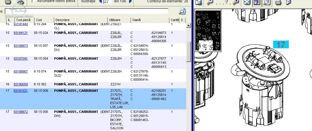

Ideea nu e rea, merita incercata, in schimb nu ai dreptate cu pompa. A se vedea imaginea atasata....

PS: poza postata mai sus se pare ca nu reflecta realitatea si colegul a avut dreptate, nu exista pompa de combustibil in rezervor, mea culpa.
