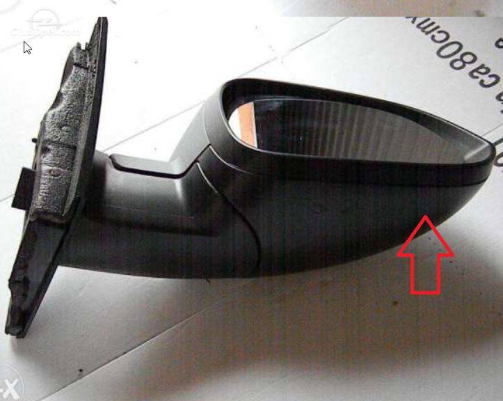

  • sever iulian
  • Mesaje scrise: 1,325
azi am reusit sa agat cu oglinda dreapta o alta masina, capacul de desupra a sarit si a scapat dar s-a spart un pic partea neagra de dedesupt. se poate comanda separate sau trebuie sa i-au oglinda intreaga ?
