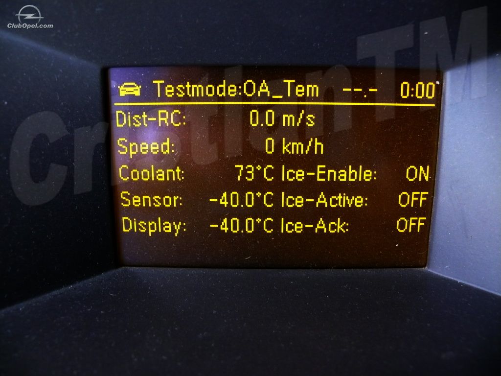

Tot n- am inteles cum poti sa vezi temperatura din instalatia de racire ce e afisata pe un ecran ascuns daca nu ai acces la acestea... Am tot intalnit postari in care colegii mentionau ca pe display- ul lor apare " No function" la incercarea de accesare a BC- ului, asta nu inseamna ca in nici un caz nu pot sa ajunga si la ecranul respectiv? Sau mai un alt " trick" ce mie mi- este necunoscut?
Daca e asa inseamna ca am indus in eroare multi colegi si merit sa ma trageti de urechi in public... merit!
Personal, am CD 30 MP3 si BID, BC cu CC activat din fabrica si nu pot spune ca nu- si fac treaba, acum un an mi- a aparut pe display mesajul " Coolant level" si... asa era!

Da, ( pe imaginea cu BID-ul) acela e ecranul ascuns pe care poti sa vezi si temperatura ( ecranul ascuns nr. 5 daca nu ma- nseala memoria) .
Faza pe care n- o inteleg eu e urmatoarea:
ca sa ajung acolo ( dupa cum se stie) apas SET. si apoi in mod repetat BC dar... ( aici e nelamurirea) multi colegi scriu ca la apasarea butonului BC le apare afisat " No function" si... atat. ( Asa- nteleg eu din postarile lor. )
Pana la urma cum treci mai departe?
Cu multumiri anticipate, pentru ca sunt dornic sa aflu mereu lucruri noi si ca sa nu mai induc aiurea lumea in eroare te rog sa- mi explici " procesul" . Sau sa- mi spui daca nu cumva am inteles eu altceva din postarile colegilor.

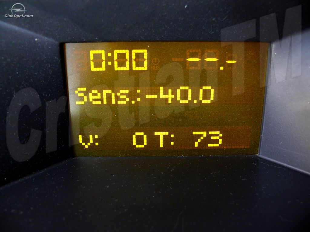

La simpla apasare a tastei BC apare No Function la display-urile la care BC nu este activat, dupa cum am scris mai sus dar se pare ca nu ai vrut sa tii cont NU CONTEAZA daca ai BC activat sau nu, in meniul secret stie toata lumea cum se intra, se tine tasta Settings apasata pana face Beep sau scrie Testmode on sau pur si simplu trec 5-6 secunde minim. Apoi prin apasarea tastei BC in mod repetat se baleiaza cele 7 ecrane: 1. Board Computer, 2. Testmode: Heater, 3. Testmode: Dimming, 4. Testmode: Clock, 5. Testmode: OA Temp, 6. Testmode: BC, 7. Testmode: CC.
La masinile cu BC activ nu voi avea date in ecranul BC, la cele cu BC activ voi avea date ca o paranteza. Temperatura apei + temperatura de afara vor fi oricum afisate.
Any questions ?
