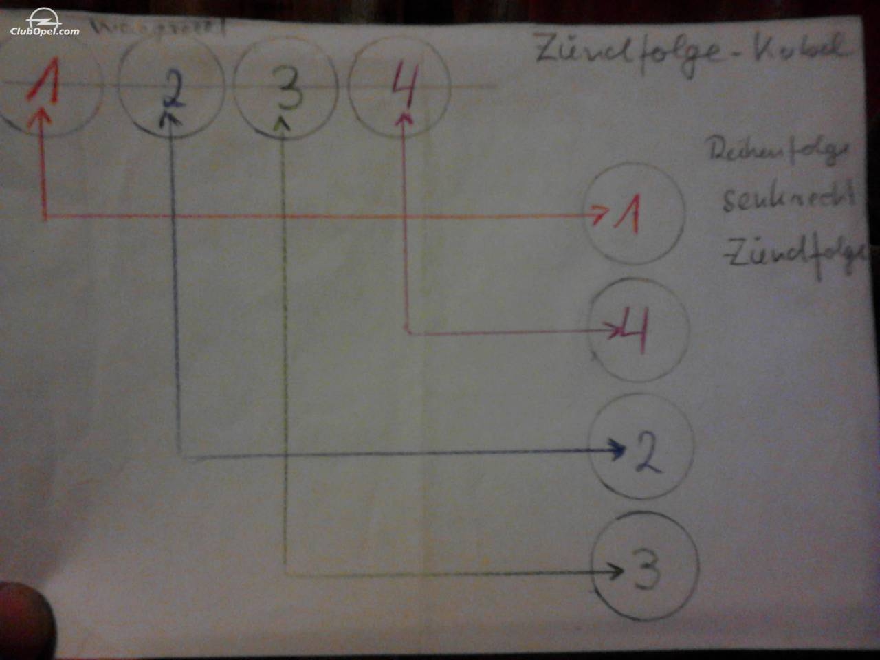

bine v-am regasit pe toti, imi poate spune si mie cineva care este ordinea de aprindere la opel vectra b 1.8 xe, sau daca aveti vreo poza asupra motorului.

GDarky a scris:Îmi da in nas daca sunt puse pe 1342.Nu pot sa plec de pe loc decât ft lent iar la treapta 2-3 da impresia ca se îneacã.Anyone?
. Daca motorul este X16XEL , este inscriptionat pe bobina numarul cilindrului. Deci 1 de pe bobina, la cil.1, 2 de la bobina la cil. 2 si tot asa. Cil.1 este primul de langa distributie.
