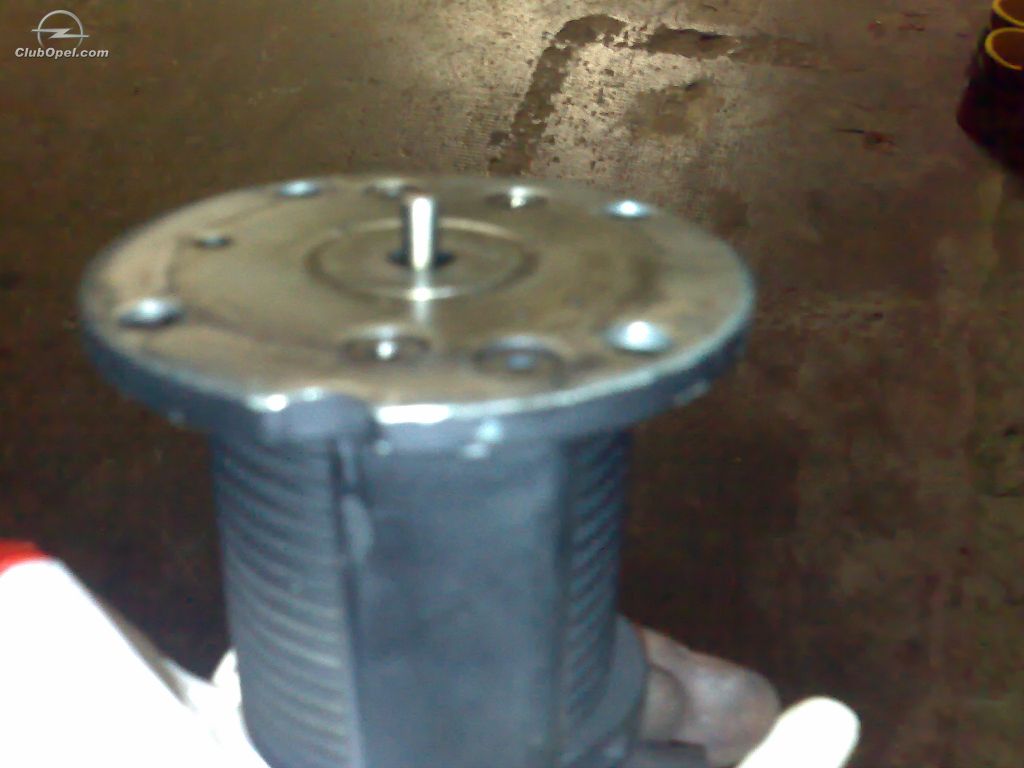

pai frate tu vrei sa cumperi altul? e defect al tau? poti sa il cureti si merge, nu trebuie neaparat sa il inlocuiesti...
