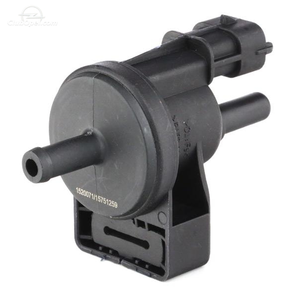

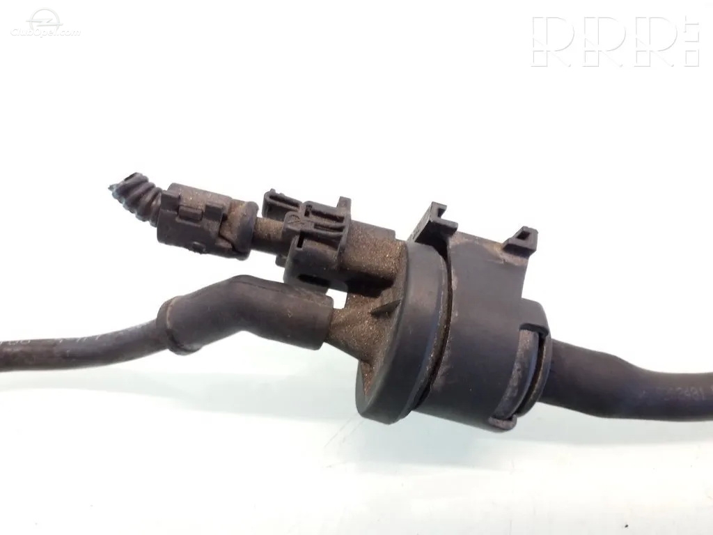

Poate gasesti pe cineva care stie unde trebuie sa ajunga furtunul care iese din stiutul din fotografie .
In poza de mai jos arata clar ca trebuie sa fie un furtun .
Referitor la rolul piesei aratata cu degetul ,daca este corect codul 55566514 ,ar trebui sa fie o supapa suprapresiune rezervor combustibil .

Cel mai probabil aia e supapa recuperare vapori benzinã.
Ștuțul/furtunul gros vin dela rezervor trecând prin canistra recuperare vapori.
Ștuțul/furtunul subțire merg în galeria de admisie. Acel furtun lipsește la tine sau e cãzut/tupilat pe undeva, caz în care, dacã nu e astupat, trage aer fals în admisie, cu posibile consecințe în scãderea eficienței servo-frânei.
